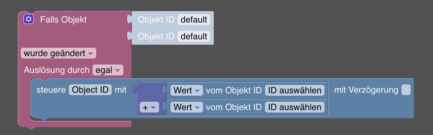

          @bertderkleine
          Ich hätte es einfach so versucht:

              @bertderkleine

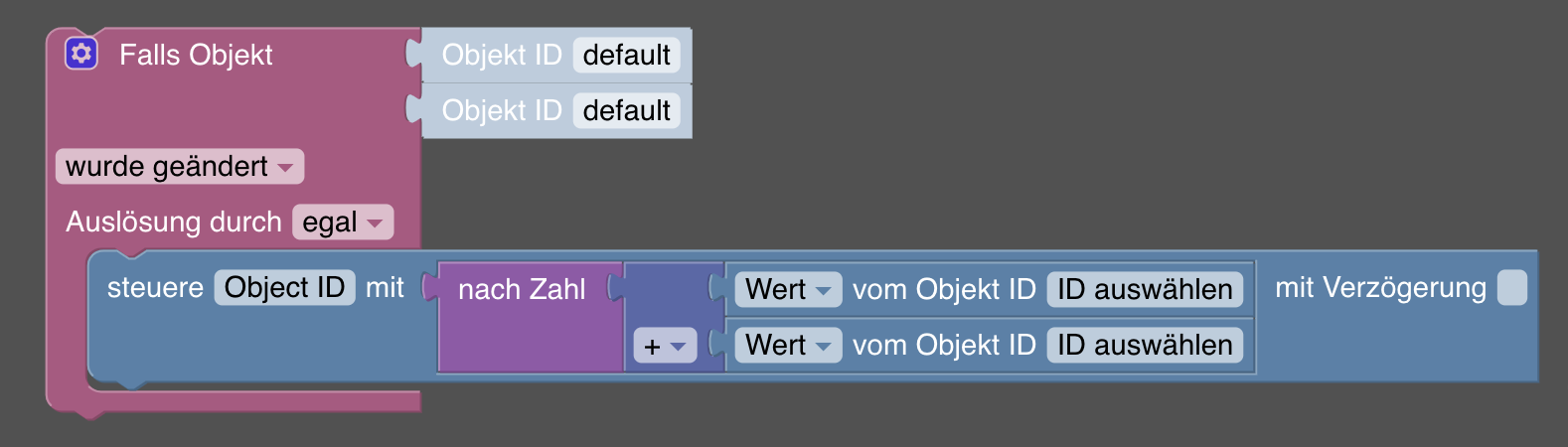

              @cinimod sagte: einfach so versucht:
              Wenn eine Konvertierung nach Zahl erforderlich ist, dann vor der Addition, weil sonst eine String-Verkettung erfolgt.

                Die Werte sollten ja schon beide Typ Zahl sein, dann ist eine Konvertierung vermutlich ja garnicht notwendig oder ?
                Dann vielleicht erstmal ohne probieren und schauen was passiert.

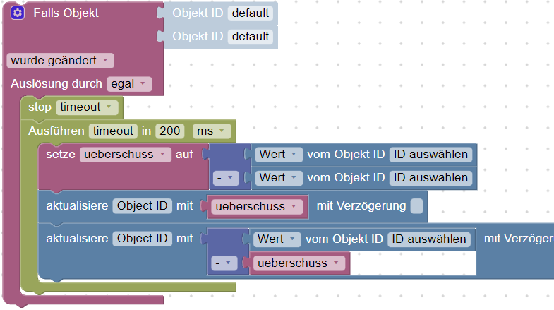

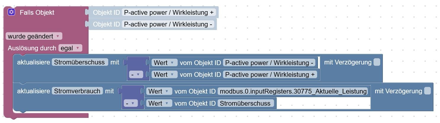

                      Ja, die Datenpunkte kommen aus zwei Geräten / zwei Adaptern. Dem Wechselrichter und dem "Zähler".
                      So sieht es jetzt aus:

                        @bertderkleine sagte: So sieht es jetzt aus:
                        Man kann einen Datenpunktwert nicht gleich wieder einlesen nachdem er geschrieben wurde (asynchrone Abarbeitung von "aktualisiere"). Verwende für "Stromüberschuss" eine Variable.
                        Kommen die beiden Trigger-Datenpunkte (+ / -) aus verschiedenen Geräten?
                        BertDerKleineB 1 Antwort Letzte Antwort

                          Ok, erstmal muss ich mich präzisieren. Die beiden ersten Werte, die ich subtrahiere, um "Stromüberschuss" zu bilden, kommen aus demselben Gerät, dem "Zähler".
                          Erst die "Aktuelle Leistung" für den "Stromverbrauch" kommt aus dem zweiten gerät Wechselrichter.
                          Stromüberschuss und Stromverbrauch sind ja Datenpunkte, die ich selbst angelegt habe.

                            @bertderkleine sagte: kommen aus demselben Gerät, dem "Zähler".
                            Dann kommen sie unmittelbar nacheinander. Damit nur mit den zusammenhängenden Werten gerechnet wird , wird ein Timeout benötigt.
