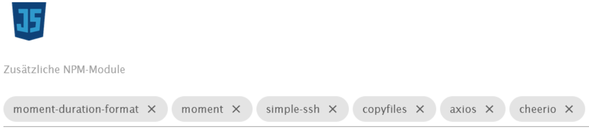

    Für ein Script (von @OliverIO - siehe https://forum.iobroker.net/topic/60747/daten-aus-pw-geschützte-website/20?_=1670607484863) benötige ich das Modul cheerio im Javascript-Adapter, doch leider ist das Modul bei mir wirkungslos und wirft auch keine Fehler.
    Zu meiner Konfiguration:
    • Admin: 6.2.23
    • js-controller: 4.0.23
    • javascript: 6.1.4
    • Node.js: v16.18.1
    • NPM: 8.19.2
    Einstellung im Javascript-Adapter:
    cheerio im ioBroker:
    latzi@ioBroker:/opt/iobroker$ npm list cheerio
    iobroker.inst@3.0.0 /opt/iobroker
    ├── cheerio@1.0.0-rc.12
    ├─┬ iobroker.javascript@6.1.4
    │ └── cheerio@1.0.0-rc.12
    └─┬ iobroker.smartcontrol@1.3.2
      └── cheerio@1.0.0-rc.12 deduped
    Testscript:
    const cheerio = require('cheerio');
    const $ = cheerio.load('<h2 class="title">Hello world</h2>');
    $('h2.title').text('Hello there!');
    $('h2').addClass('welcome');
    $.html();
    Leider kommt kommt keine Ausgabe (und auch keine Fehlermeldung trotz debug) :-(
    Zu erwarten wäre:
    15:18:58.522	debug javascript.0 (3875) script.js.Test.test: <html><head></head><body><h2 class="title welcome">Hello there!</h2></body></html>
    Hat jemand eine Idee wie ich das lösen kann?

            Aus irgend einem Grund kommt meine ScriptEngine mit dem console.debugnicht klar (auch wenn debug eingestellt ist), jedoch mit log oder console.log erhalte ich die Ausgaben.
            Somit ist das Thema für mich gelöst (zumindest was die Funktion von cheerio angeht).
