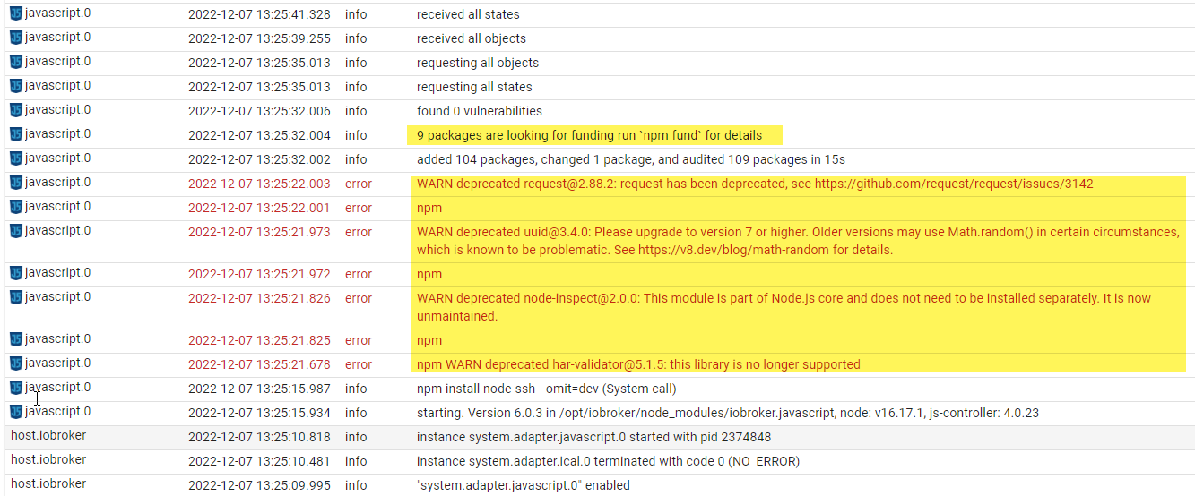

    Jedesmal wenn ich die Javascript-Instanz neu starte erhalte ich diese Fehler im Log-File.
    Wie bringe ich die weg? Will mir mein System nicht durch falsche Befehle zerschießen.

      @manfredh-1 ignoriere es

        Besser die Software auf dem System auf Stand halten.

            bitte keine Screenshots von Text!
            Text immer als solchen in code-tags posten!

              Z. B. nodejs 16.17.1 ist veraltet.
              Aktuell ist 16.18.1
              Der Rest der Softwarepakete ist vermutlich dann auch nicht auf aktuellem Stand.
              sudo apt update
              sagt?

                Hab jetzt das ganze System aktualisert und einen Reboot gemacht.
                Es funktioniert nun einwandfrei. Hab probeweise auch der javascript-Instanz nochmals beendet und neu gestartet und es kommen nun keine Fehlermeldungen mehr.
                Nun ist auch nodejs 16.18.1 drauf.

                              javascript.0
                              2022-12-07 15:51:26.612	info	Got terminate signal TERMINATE_YOURSELF
                              javascript.0
                              2022-12-07 15:51:26.335	info	Stop script script.js.common.PV.Waeschetrockner_PV
                              javascript.0
                              2022-12-07 15:51:26.334	info	Stop script script.js.common.System-Tools.InfluxDB_Export_Datensätze

                                @crunchip said in Fehler im Logfile bei javascript-Start:
                                das glaube ich nicht, das die Meldungen dadurch weg sind
                                habs grad nochmals probiert und die javascript-Instanz beendet und anschließend wieder gestartet.
                                keine Fehler oder Warn-Meldungen mehr im Logfile:
                                javascript.0
                                2022-12-07 15:52:07.626	info	Start javascript script.js.Alexa_Musiklautstärke_abends
                                javascript.0
                                2022-12-07 15:52:01.951	info	received all states
                                javascript.0
                                2022-12-07 15:51:59.658	info	received all objects
                                javascript.0
                                2022-12-07 15:51:55.017	info	requesting all objects
                                javascript.0
                                2022-12-07 15:51:55.016	info	requesting all states
                                javascript.0
                                2022-12-07 15:51:52.188	info	starting. Version 6.0.3 in /opt/iobroker/node_modules/iobroker.javascript, node: v16.18.1, js-controller: 4.0.23
                                host.iobroker
                                2022-12-07 15:51:48.111	info	instance system.adapter.javascript.0 started with pid 30364
                                host.iobroker
                                2022-12-07 15:51:46.961	info	"system.adapter.javascript.0" enabled
                                admin.0
                                2022-12-07 15:51:34.248	info	==> Connected system.user.admin from ::ffff:192.168.0.112
                                host.iobroker
                                2022-12-07 15:51:27.552	info	instance system.adapter.javascript.0 terminated with code 0 (NO_ERROR)
                                javascript.0
                                2022-12-07 15:51:26.768	info	Terminated (NO_ERROR): Without reason
                                javascript.0
                                2022-12-07 15:51:26.766	info	terminating
                                host.iobroker
                                2022-12-07 15:51:26.660	info	stopInstance system.adapter.javascript.0 send kill signal
                                javascript.0
                                javascript.0
                                javascript.0

                                  ManfredHi
                                  @thomas-braun said in Fehler im Logfile bei javascript-Start:
                                  Die Meldungen kommen soweit ich weiß nur nach einem Kaltstart.
                                  Nein, bei mir sind sie jedesmal gekommen wenn ich die javascript-instanz beendet und dann wieder gestartet habe.
                                  Nachdem ich das system aktualisiert habe, habe ich einen reboot gemacht und da ist auch nichts gekommen.

                                    @manfredh-1 sagte in Fehler im Logfile bei javascript-Start:
                                    also ich kenn die Meldungen, die schleife ich schon ewig mit mir herum und die sind nach wie vor bei mir vorhanden und ich bin immer auf neusten Stand.
                                    die Meldungen kommen eigentlich immer, vllt hast du es im Admin einfach übersehen, manches wird da nicht angezeigt.
                                    geh mal auf log herunterladen und seh dir das gesamte log an
                                    • crunchipC crunchip
                                      ManfredHi
                                      Ich glaub es dir ja, aber die Meldungen sind nun weg. Hab das Log-File heruntergeladen und genau kontrolliert.
                                      hab nichts weiter gemacht als
                                      sudo apt update
                                      sudo apt upgrade --fix-missing
                                      Das hat dann eine zeitlang gedauert und es wurde einiges heruntergeladen. danach hab ich einen reboot gemacht und seitdem hab ich diese MEldungen tatsächlich nicht mehr.
                                      Vielleicht tauchen sie ja irgendwann wieder auf, nur derzeit sind sie tatsächlich weg.

                                          ManfredHi
                                          Das ist nicht der Standardbefehl. Mach das nicht gewohnheitsmäßig so.
                                          Wenn das eingesetzt werden musste deutet das auf eine schiefe Installation von allem möglichen hin.
                                          Ich weiß, hab das bisher auch noch nie so gemacht. beim normalen sudo apt upgrade kamen hinweise, dass irgendwas nicht aktualisiert werden konnte. Leider hab ich mir keinen Screenshot davon gemacht.
                                          Ich lass es jetzt einfach mal so, da jetzt ja mal keine Fehler auftreten....
