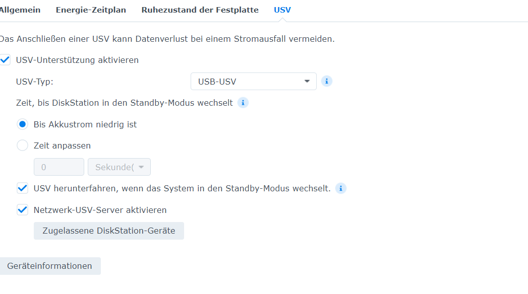

    ich möchte gerne den NUT Adapter nutzen, um meine USV auszulesen. Diese ist via USB an eine Synology angeschlossen. Diese kann auch mit der USV kommunizieren. Via iobroker und dem NUT Adapter bekomme ich aber keine Verbindung hin.
    Der iobroker ist auf derselben Synology in einem Docker installiert (selbe IP). Die Firewall der Synology ist ausgeschaltet.

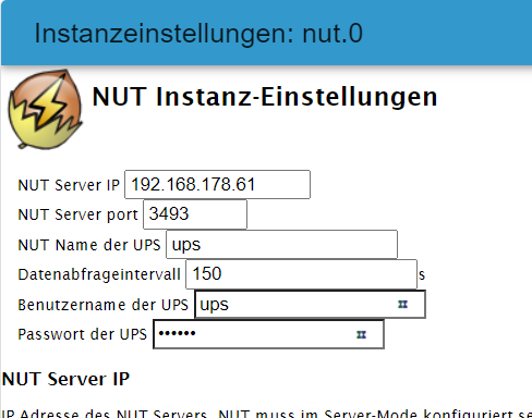

    Im Nut-Adapter:
    User: usv
    Pass: secret
    Als Fehler erhalte ich immer:
    nut.0
    2022-12-02 15:40:25.645	error	Err while getting NUT values: ACCESS-DENIED
    nut.0
    2022-12-02 15:40:25.642	error	Err while getting all commands: ACCESS-DENIED
    Hier meine Einstellungen:
    Ich hoffe mir kann jemand helfen - ich weiß einfach nicht weiter!

              @daniel-bohn sagte in NUT Adapter Problem - keine Daten:
              Im Nut-Adapter:
              User: usv
              Pass: secret
              Auf den Screenshots sieht man was anderes.
              Daniel BohnD 1 Antwort Letzte Antwort
                Im Nut-Adapter:
                User: usv
                Pass: secret
                Daniel BohnD Offline
                Daniel Bohn
                schrieb am zuletzt editiert von Daniel Bohn
                @thomas-braun sorry, user ist ups und das sollte korrekt sein. Soweit ich weiß wird username und pass aber auch nicht für das auslesen der Werte benötigt

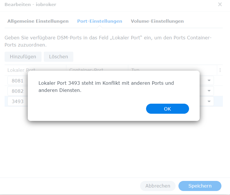

                                      @codierknecht super, danke schön - ich muss noch viel lernen. Stehe leider vor dem nächsten Problem:
                                      netstat -an |grep 3493
                                      tcp        0      0 0.0.0.0:3493            0.0.0.0:*               LISTEN
                                      tcp        0      0 127.0.0.1:38760         127.0.0.1:3493          ESTABLISHED
                                      tcp        0      0 127.0.0.1:3493          127.0.0.1:36484         TIME_WAIT
                                      tcp        0      0 127.0.0.1:3493          127.0.0.1:38760         ESTABLISHED
                                      tcp        0      0 127.0.0.1:3493          127.0.0.1:36482         TIME_WAIT
                                      Ich verstehe nix mehr. 🤦

                                        @daniel-bohn
                                        Ich vermute mal, dass sich die Synology und der Container jetzt in die Quere kommen.
                                        Beide wollen ja über den Port mit der USV kommunizieren.
                                        Und da die USV ja nur 1 Schnittstelle über genau diesen Port anbietet, gibt's ein Chicken-Egg-Problem: Wer war zuerst da und wer soll mit der USV reden dürfen?
                                        Du könntest ja die Anbindung in der Syno abklemmen und die USV ausschließlich im ioB verwalten. Mit dem Synology-Adapter kann der ioB ja die Syno herunterfahren, wenn der Strom ausfällt.
                                        Kann sein, dass man diese "Limitierung" durch Synology loswird, wenn man den Container mit Portainer verwaltet. Aber sicher bin ich mir da nicht.
                                        https://smarthome.buanet.de/2018/12/portainer-auf-der-synology-diskstation/

                                          @codierknecht
                                          Nochmal danke! Das klingt logisch... ich werde mal Deine Vorschläge versuchen und dann kurz berichten! Merci
