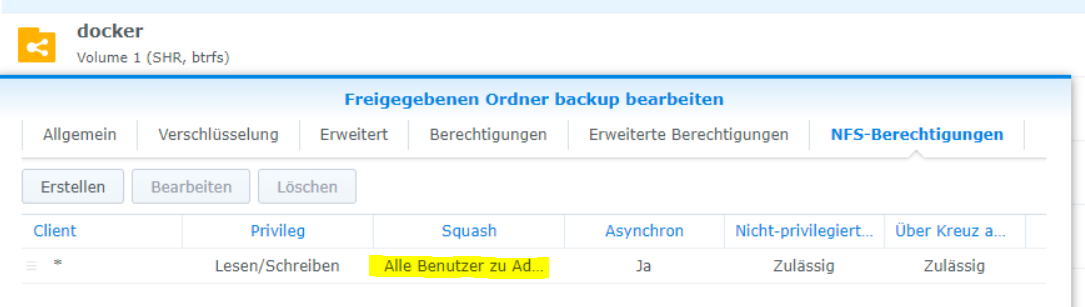

              Uih, das ging schnell. Vielen Dank für die fixe Reaktion.
              Ich hoffe, es ist das richtige, was ich hier liefere:
              Glasfaser Homoran 2 Replies Last reply Reply Quote 0

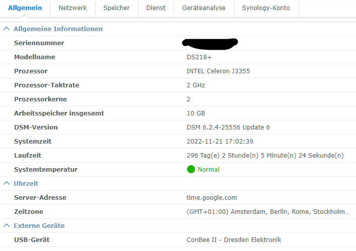

              • Glasfaser
                Glasfaser @Rosco last edited by Glasfaser

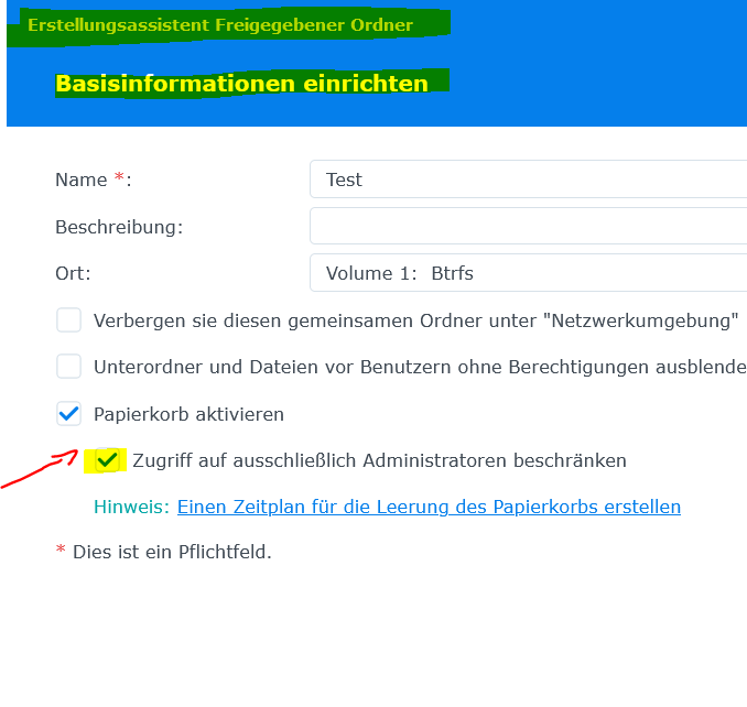

                @rosco
                Hat dein Benutzer ADMIN Rechte !?
                sonst kann man dort " keine Zuordnung " auswählen
                Rosco 1 Reply Last reply Reply Quote 0

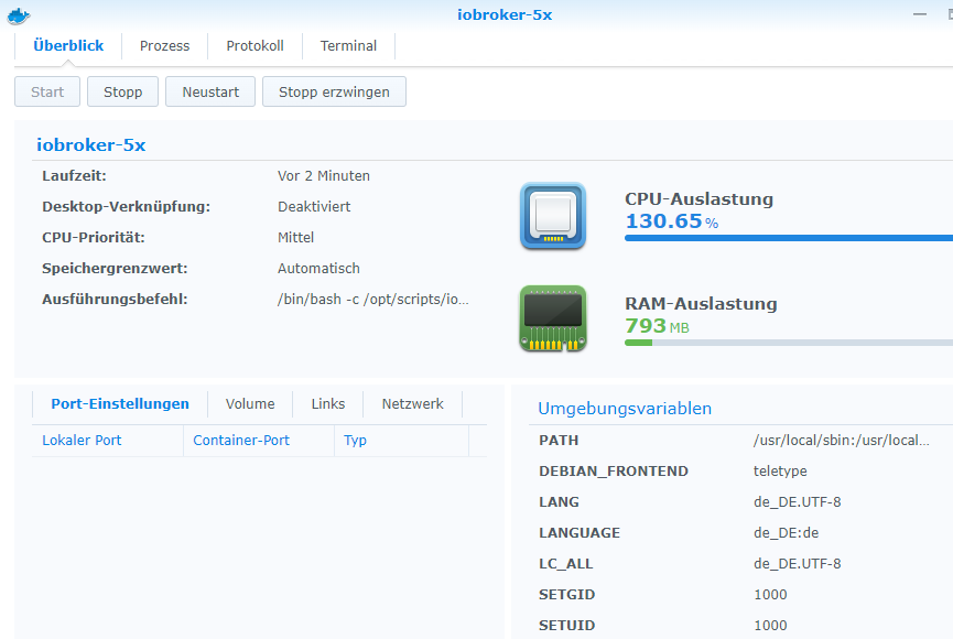

                  • Glasfaser
                    @rosco
                    Ist OT ....
                    Das ist zu wenig oder hast du nur einen Adapter laufen !?

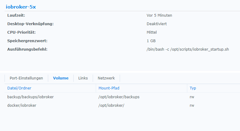

                    • Rosco
                      Rosco @Glasfaser last edited by
                      @glasfaser
                      Unter ´'Gemeinsame Ordner -> Docker´ habe ich das so vollzogen:
                      • Rosco

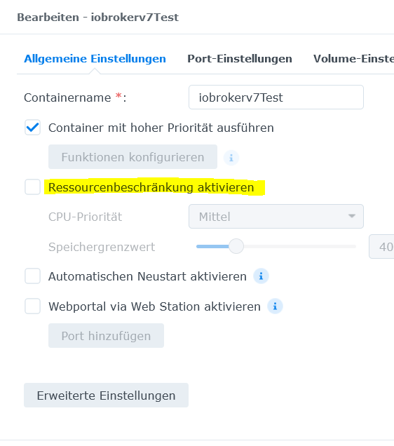

                          • Rosco
                            @glasfaser

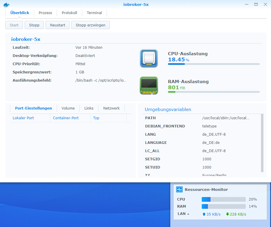

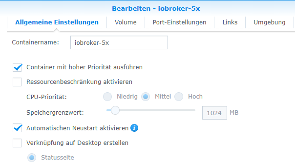

                            1GB zu wenig:
                            Wie kann ich den zugewiesenen Speicher erhöhen? Bei der Auslastung hat´s bislang keine Rauchwolken gegeben... 🙂
                            • Glasfaser
                              @rosco
                              Nimm deinen gesetzten Haken dort raus
                              EDIT :
                              der ist schon bei dir :
                              also nicht mehr viel Luft ....

                                • Rosco
                                  @glasfaser sagte in Backitup auf Synology mit CIFS/NFS:
                                  @rosco
                                  EDIT :
                                  Habe ich angepasst, nun ist auch Luft nach oben

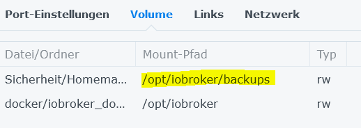

                                    ich würde den Mount so lassen ( nicht über Rom gehen ) !!!
                                    Rosco 2 Replies Last reply Reply Quote 0
                                    • Rosco
                                      Aber ...
                                      Ich hatte den Mount tatsächlich auch schon einmal drin - aber nicht vollständig.
                                      Mir fehlte das Unterverzeichnis /backups in /opt/iobroker/backups
                                      Das war sehr hilfreich, vielen Dank dafür!

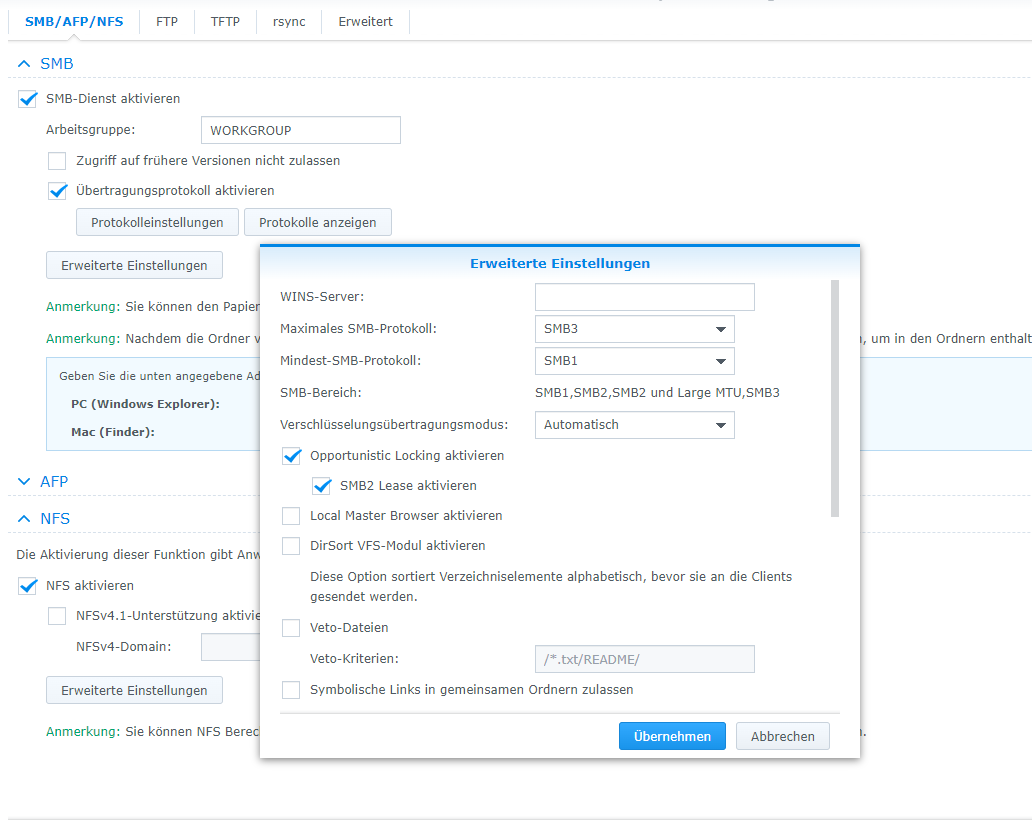

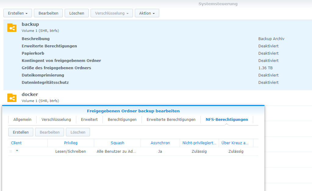

                                        • Homoran
                                          Homoran Global Moderator Administrators @Rosco last edited by
                                          @rosco das sind aber doch NFS Berechtigungen.
                                          wenn ich das log von backitup richtig lese, arbeitest du dort mit CIFS
                                          • Rosco
                                            Rosco @Homoran last edited by
                                            Ich weiß leider nicht recht, was du meinst.
                                            Im Installationsfixer finde ich auch ein paar Hinweise zu den Verzeichnisrechten, die nicht für einen absolut reibungslosen Betrieb sprechen.
