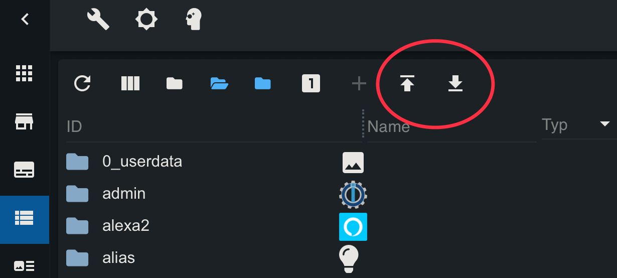

                        Ich denke ein Backitup backup und Wiederherstellung wäre am unkompliziertesten gewesen.
                        Aber geht es dir nur darum die Datenpunkte zu sichern von SourceAnalytix? Dann würde ich die einfachste Möglichkeit versuchen und im Reiter Objekte den ganzen Ordner von SourceAnalytix runter laden und in deiner neuen Maschine wieder hochladen. Dafür einfach den Ordner anklicken und auf den markierten Pfeil klicken. Die meisten adapter haben so was auch in der Instanz Einstellungen um die Einstellungen zu sichern und wieder hoch zu laden.

                          @ciddi89 sagte in Backup NUR von SourceAnalytix auf Neuinstallation möglich?:
                          So hatte ich es vor etlichen Tagen eh gemacht.
                          @metaxa sagte in Backup NUR von SourceAnalytix auf Neuinstallation möglich?:
                          Das probiere ich sofort aus!
                          Funktioniert grundsätzlich, danke für den Tip! Es wird jedoch nur die Ordnerstruktur neu angelegt, leider ohne Werte.

                            ? Offline
                            ? Offline
                            Ein ehemaliger Benutzer
                            @metaxa ah okay, stimmt. Hab nicht dran gedacht das bei dem Adapter das dann weg ist. Konnte man die aber bei sourceAnalitix die Daten nicht manuell nachtragen?
