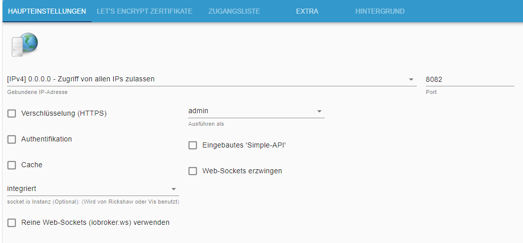

        H Offline
        H Offline
        HugoM
        bahnuhrB liv-in-skyL 2 Antworten Letzte Antwort
        • H HugoM
          bahnuhrB Online
          bahnuhrB Online
          bahnuhr
          @hugom
          Mache mal socket.io aus und klicke in der web.0 config den Punkt unten "reine web sockets verwenden" an.
          Klappt es dann ?
          Danke.
          B 1 Antwort Letzte Antwort

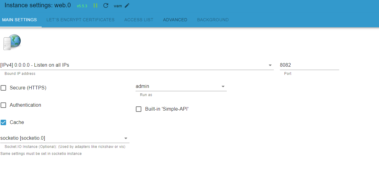

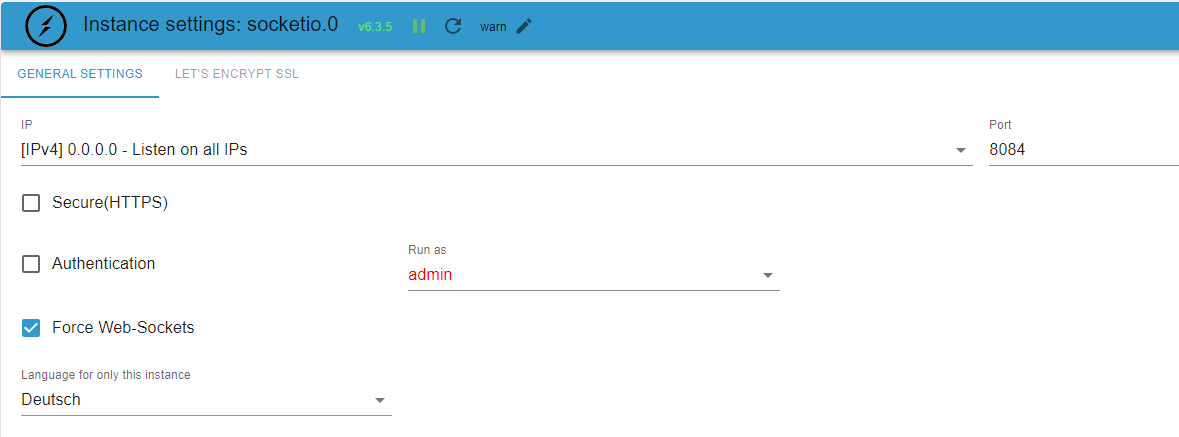

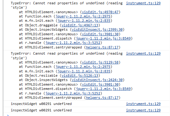

                        Ich habe exakt und ursplötzlich heute das gleiche Problem bekommen: Nach dem Versuch des Hinzufügen einer etwas größeren Anzahl an Widgets zu einem doch schon umfangreichem Projekt wird jedes weitere Widget "undefined". Nutze Chrome (habe aber auch Firefox und Edge getestet) v114 mit VIS 1.4.16 im lokalen Netzwerk von meinem Hauptrechner aus.
                        Wie oben beschrieben, werden die Widgets nicht gespeichert und es werden "Verbindungsprobleme" gezeigt. Der Dev-Console kann man einige verdächtige Fehler und Meldungen entnehmen.
                        • Einen vollen Browsercache kann ich ausschließen - habe ich gelöscht.
                        • Neustart iobroker und direkter Versuch in VIS bringt keine Änderung
                        • Hardware sollte kräftig genug (IOBroker läuft nahezu exklusiv auf nem NUC mit deutlich mehr Power als z.B. ein Pi) und Ressourcen verfügbar genug sein (siehe auch Screenshot))
                        • Auch lokal auf dem Server (localhost) zeigt der VIS Editor das gleiche Verhalten.
                        • Es tritt bei verschiedenen Widgets unterschiedlicher Pakete (vis-iventwo, vis-materialdesign, etc.) auf
                        Dev-Console zeigt im Moment des Versuchs ein bestehendes Widget zu kopieren
                        Bei dem Versuch, das kopierte Widget dann zu bearbeiten (bewegen) sind die Eigenschaften nicht sichtbar und die die Dev-Console zeigt:
                        Das Widget ist zwar noch sichtbar, aber jeder Versuch es wieder zu selektieren wird in der Console erneut mit Fehler quittiert:
                        Ein Verlassen von VIS bringt die Warnung bzgl. Verlust ungespeicherter Daten (den ich sonst nie habe) und bei einem erneuten Öffnen von VIS ist das Widget verschwunden.
                        Edit: Und was ich vergaß:
                        Meine web-Instanz sieht so aus
                        Und meine socket.io so:
                        Es gab seit Wochen keine Änderungen oder Anpassungen (abgesehen von javascript- und VIS-Projekt-Anpassungen.
                        Ich kann nicht erkennen, was nun plötzlich an web oder socket falsch sein soll.

                                crunchipC Offline
                                crunchipC Offline
                                crunchip
                                @mojito-joe sagte in Widgets verschwinden kurz nach erstellen in Vis:
                                Socket.io funktioniert bei mir schon lange nicht mehr, da bekomme ich keine vis zum laufen, daher auf ws umgestellt, abgesehen davon fällt socket.io sowieso irgendwann mal raus
                                Mojito JoeM 1 Antwort Letzte Antwort
