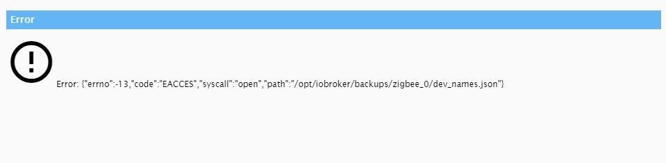

                      michihorn
                      @da_woody Wenn das mal so einfach wäre... die alte Maschine ist wohl etwas anders aufgebaut als die neue.
                      Backitup klappt wahrscheinlich als 1:1 Backup, hab mich damit noch nicht beschäftigt. Meine Backups sind in der Regel komplett Kopie auf externe Festplatte.
                      da_WoodyD HomoranH M 3 Antworten Letzte Antwort

                            michihorn
                            @da_woody Ich sichere meine Windows Iobroker Installation regelmäßig auf einer Externen HDD. Lege einen Ordner an, mit dem Sicherungsdatum, dann kopiere ich mit dem Windows Explorer das gesamte IOB Verzeichnis dort hin. Wenn ich mal, durch was auch immer, meinen Iobroker strubelig hatte, habe ich den Ordner 1:1 wieder zurück kopiert. Bislang hat das immer geklappt. Bei der neuen RaspberryPi Installation klappt das natürlich nicht. Eigentlich wollte ich nur ein Verzeichnis von "ALT" nach "NEU" kopieren, klappt aber nicht wegen dem Fehler beim Datei Zugriff.
                            Bei dem Rückspeichern einer Backitup Sicherung von der alten Maschine, auf die neue Maschine, ist dann jetzt die Fehlermeldung aufgekommen

                                    michihorn
                                    @homoran Da ist nichts schief aufgebaut!!!
                                    Es sind zwei unterschiedliche Dateisysteme, die offenbar nicht 1:1 austauschbar sind!
                                    Und nein ich möchte kein Full Backup, sondern nur die Zigbee Installation von dem alten Rechner (Windows) zum neuen Rechner (RaspberryPI) portieren.
                                    BackitUP klappt nicht und über WINSCP auch nicht wegen Sicherheitsmechanismen auf dem PI

                                      das backitup backup muss wenn überhaupt in /opt/iobroker/backups oder vom externen Speicherort direkt eingelesen werden.
                                      • M michihorn

                                        @michihorn
                                        Hier geht so einiges durcheinander.
                                        Im ersten Post und Titel schreibst Du, dass Du umsteigen möchtest.
                                        @michihorn sagte in Umstieg von Windows auf Raspberry PI:
                                        Das hört sich nunmehr ganz anders an.
                                        Warum also nicht einfach mit BackitUp Adapter "nur" ZigBee" sichern und auf dem neuen System wieder restore machen?

                                          Ich habe bereits den Umstieg gewagt allerdings noch nicht als Produktiv System. Also eine funktionierende PI Variante läuft, möchte nur noch die bereits im Zigbee (Windows) gespeicherten Geräte ohne sie neu anlernen zu müssen, in der neuen Installation nutzbar haben.
                                          Zum Thema BackitUp schau mal 9 Posts weiter oben.
                                          Klappt nicht.
