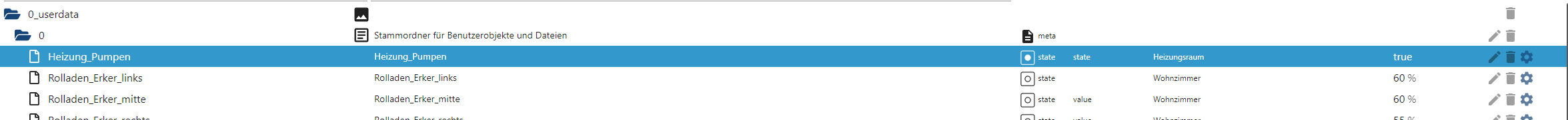

    ich habe ein Problem mit meiner Heizungssteuerung. Dafür habe ich zwei Scripte und eine globale Variable erstellt.
    In der Variablen soll der aktuelle Zustand gesetzt werden: true oder false.
    Wenn dieser Wert sich ändert, sollen alle Ventile und Pumpen laufen. Das tun Sie auch, aber nur wenn ich den Zustand von "Heizung_Pumpen" manuell setze.
    Das zweite Script was auf die Variable hören soll, funktioniert einwandfrei.
    Es muss also mit dem setzen der Variable zu tun haben:
    Eigentlich soll folgendes ausgeführt werden:
    Wenn die Temperatur im Wohnzimmer sich ändert, dann überprüfe ob die Temperatur oberhalb der Wunschtemperatur liegt. Wenn ja, schalte die Pumpen ab. Falls nicht, überprüfe ob der Pufferspeicher mindestens 41°C hat. Wenn das gegeben ist, schalte die Pumpen an.
    Hab ich da einen Denkfehler drin?
    CinimodC ? 2 Antworten Letzte Antwort

      Hey,
      Ist dein erstellter Datenpunkt denn vom Typ bolean?
      Es kann aber auch sein das beides nicht zutrifft oder? Dann verstellt sich auch nichts….

        Hab vorher quatsch geschrieben. Probier es mal so. Denke es war so von dir gedacht:
        ? 1 Antwort Letzte Antwort

          @cinimod Es ist ein Boolean-Datenpunkt. Klar kann es sein, dass beides nicht zutrifft. Aber ich habe ja die Temperaturen im Pufferspeicher ebenfalls im ioBroker und weiß ja, dass dieser hoch genug wäre.

            @ciddi89 Vielen Dank, so hat das funktioniert 👍 😬
