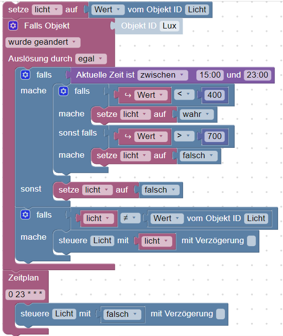

              @zimbl sagte: Luxzahl < 400 Schalte Lampe ein. Ist sie >700 schalte sie wieder aus, oder schalte sie generell um 23.00 Uhr aus.
                Verstehe ich nicht.
                Warum geht denn das Licht nicht schon bei 401 Lux wieder aus?
                  Verstehe ich nicht.
                  @thomas-braun sagte: Warum geht denn das Licht nicht schon bei 401 Lux wieder aus?
                  Weil die Variable licht bei 401 Lux nicht verändert wird.
                    Ah, jetzt...
                    Hatte das 'sonst setze licht auf falsch' auch innerhalb des Zeitfensters gesehen...
