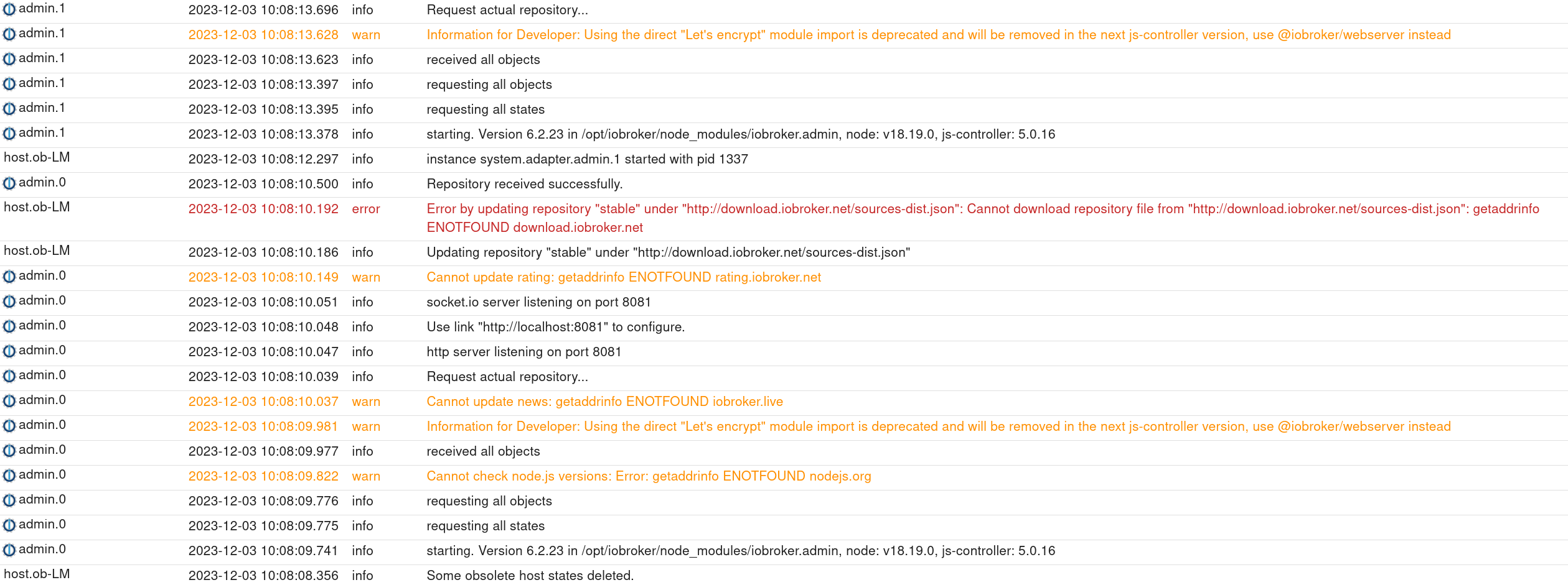

                  das Log hat zwar schon ein paar Einträge die Alpha Ess betreffen,
                  Alpha ESS Api returns an error! Group: Realtime
                  Alpha ESS Api returns an error! Group: Energy
                  aber eben auch solche:
                  Error by updating repository "stable" under "http://download.iobroker.net/sources-dist.json": Cannot download repository file from "http://download.iobroker.net/sources-dist.json": getaddrinfo ENOTFOUND download.iobroker.net
                  GaspodeG 1 Reply Last reply

                    @obod0002 said in Test Adapter alpha-ess v2.0.0:
                    Die sind in deinem Screenshot halt nicht zu sehen.
                    Bitte ein vollständiges Log mit allen Meldungen des Adapters in Textform.
                    Bist du sicher, dass du eine Internetverbindung auf deinem ioBroker Server hast?
                    deutet darauf hin, dass das nicht der Fall ist (oder die DNS Auflösung nicht sauber funktioniert). In beiden Fällen kann der Alpha-ESS Adapter natürlich auch nicht funktionieren.
