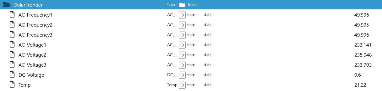

              • A
                australien last edited by
                Guten Morgen,
                Nebel, aber liefert etwas, somit sind wieder alle 17 Datenpunkte vorhanden.

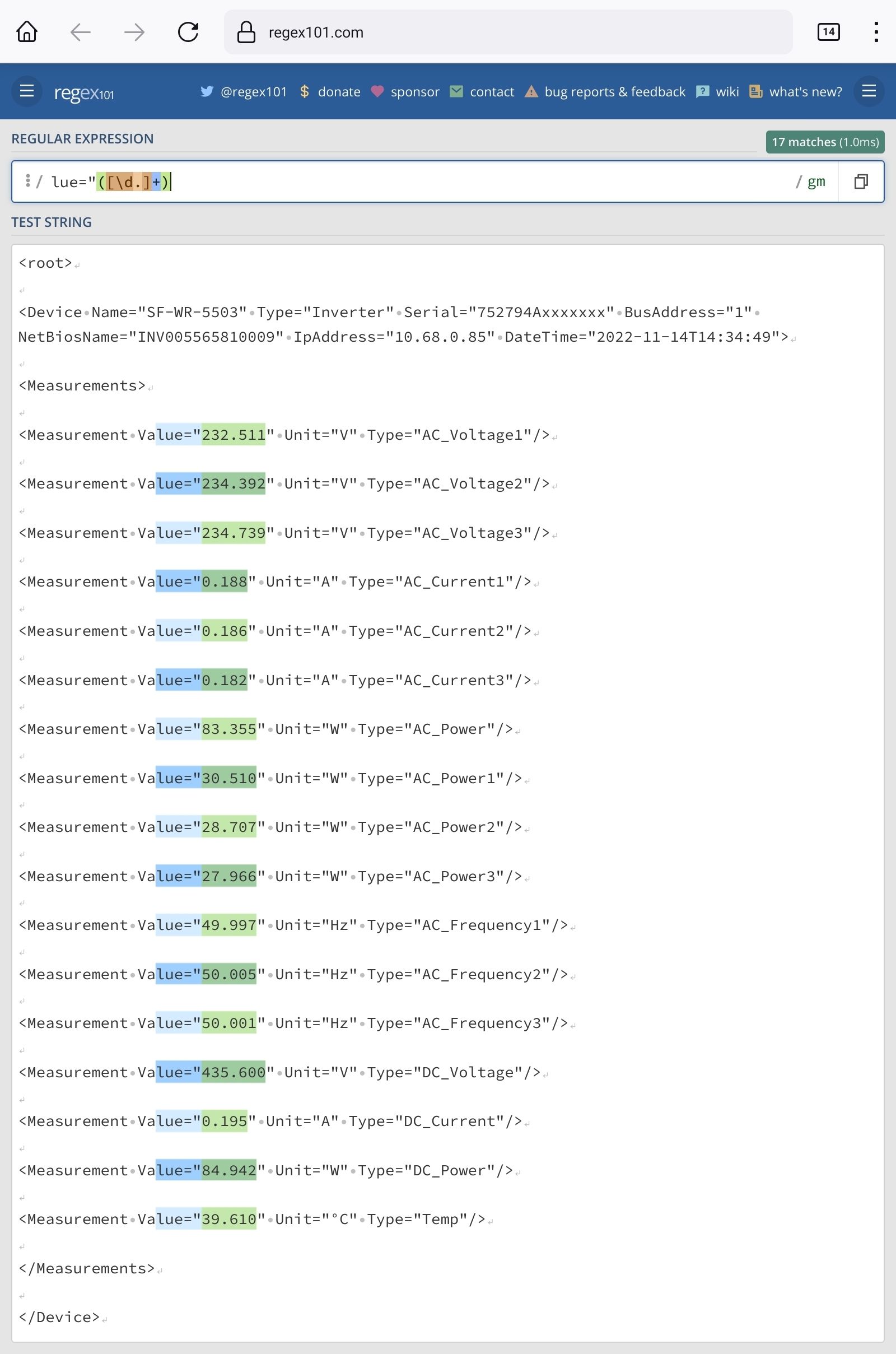

                <Measurements>
                <Measurement Value="234.225" Unit="V" Type="AC_Voltage1"/>
                <Measurement Value="236.033" Unit="V" Type="AC_Voltage2"/>
                <Measurement Value="235.065" Unit="V" Type="AC_Voltage3"/>
                <Measurement Value="0.144" Unit="A" Type="AC_Current1"/>
                <Measurement Value="0.155" Unit="A" Type="AC_Current2"/>
                <Measurement Value="0.147" Unit="A" Type="AC_Current3"/>
                <Measurement Value="6.654" Unit="W" Type="AC_Power"/>
                <Measurement Value="6.163" Unit="W" Type="AC_Power1"/>
                <Measurement Value="2.353" Unit="W" Type="AC_Power2"/>
                <Measurement Value="2.135" Unit="W" Type="AC_Power3"/>
                <Measurement Value="49.951" Unit="Hz" Type="AC_Frequency1"/>
                <Measurement Value="49.957" Unit="Hz" Type="AC_Frequency2"/>
                <Measurement Value="49.958" Unit="Hz" Type="AC_Frequency3"/>
                <Measurement Value="382.300" Unit="V" Type="DC_Voltage"/>
                <Measurement Value="0.017" Unit="A" Type="DC_Current"/>
                <Measurement Value="6.499" Unit="W" Type="DC_Power"/>
                <Measurement Value="36.550" Unit="°C" Type="Temp"/>
                </Measurements>

                  • A
                    australien @paul53 last edited by
                    Datenpunkte hab ich bereits erstellt und werden auch geschrieben - mit dem alten script.

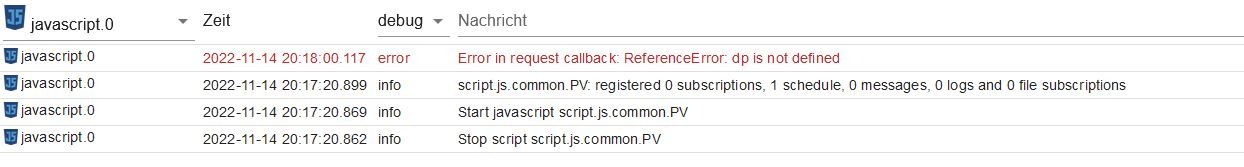

                                Hallo paul53, ich bin es noch einmal.
                                Mein Script schaut seit damals so aus, und lief ohne Probleme. Jetzt bekomme ich seit einiger Zeit diese Warnungen, es wurde aber an beiden Systemen nichts geändert. Ausser die standart updates am IOB bzw raspberry.
                                Was sagen mir die Warnungen, bzw. wir bekomme ich diese wieder weg.
                                In der besagten XML sind Daten vorhanden.

                                • paul53
                                  paul53 @australien last edited by
                                  @australien
                                  Zu den Warnungen erhält man im Tab "Protokolle" weitere Informationen. So kann man damit nichts anfangen.

                                    es kamen heute auch schon rote Fehler mit
                                    Robert
                                    v6.3.5
                                    6919
                                    Log-Größe: 145.9 MB

                                    • paul53
                                      paul53 @australien last edited by paul53
                                      @australien sagte: rote Fehler mit

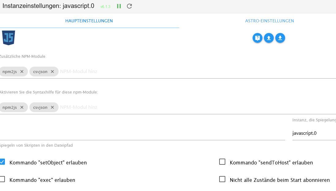

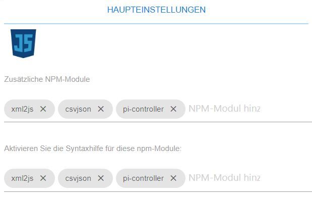

                                      Schau in die Konfiguration der Javascript-Instanz: Das benötigte NPM-Modul ist "xml2js" - nicht "npm2js".
                                      2023-05-09 14:26:00.027	warn	State "0_userdata.0.SolarFrontier.DC_Current" not found
                                      Der Datenpunkt existiert?
                                      • A

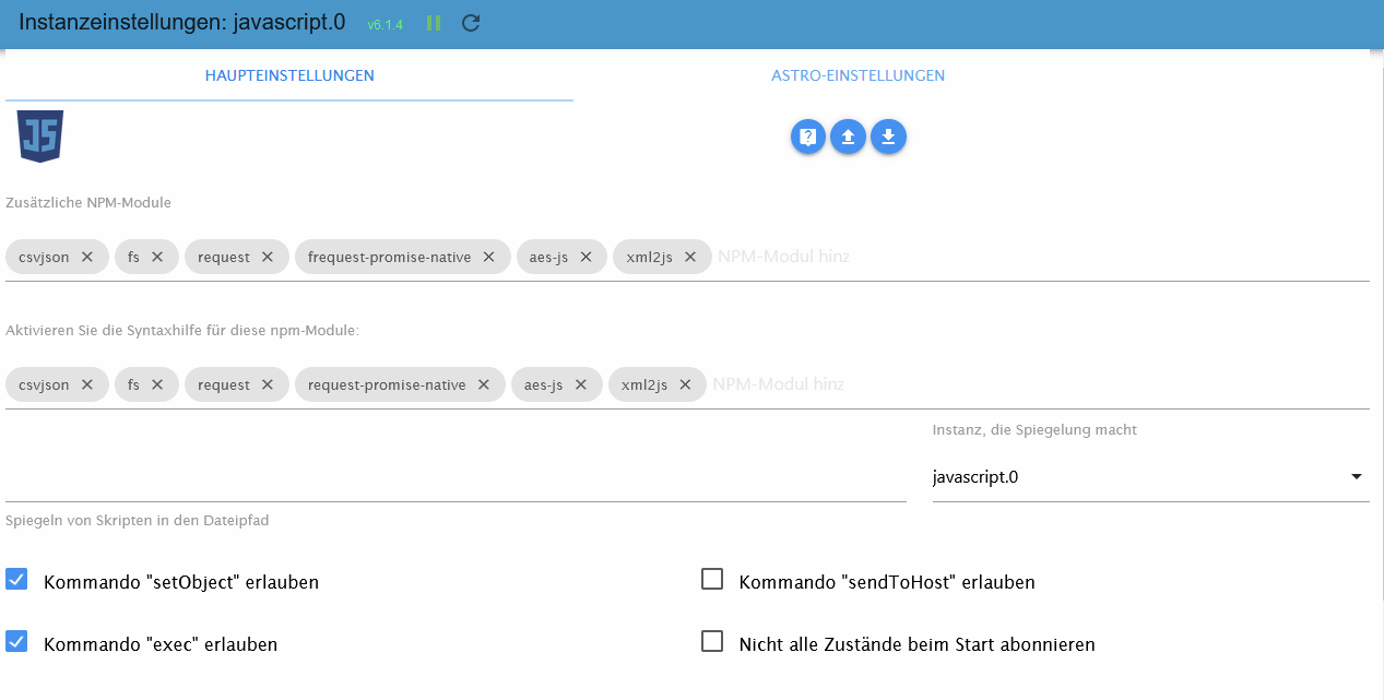

                                        @paul53 said in Datenpunkt aus xml:
                                        xml2js
                                        komisch, war schon seit langer zeit so, egal, wurde geändert, aber geändert hat sich nicht viel.
                                        Robert
                                        v6.3.5
                                        3250
                                        Log-Größe: 149.4 MB
                                        Zeit
                                        Nachricht

                                        • paul53
                                          @australien sagte: Not Found - GET https://registry.npmjs.org/frequest-promise-native
                                          Wozu dient das NPM-Modul. Du benötigst es?
                                          Folgende Warnungen sollten bereinigt werden:
                                          getState "mqtt.1.SmartHome.SmartMeter.tele.SENSOR" not found (3)
                                          You are assigning a string to the state "0_userdata.0.NSPanel.1.Berry_Driver.currentVersion" which expects a number
