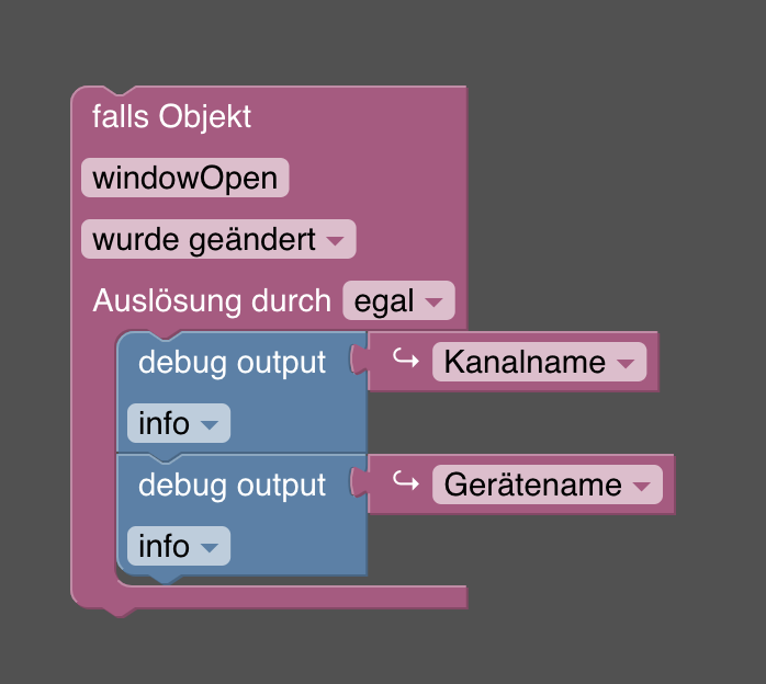

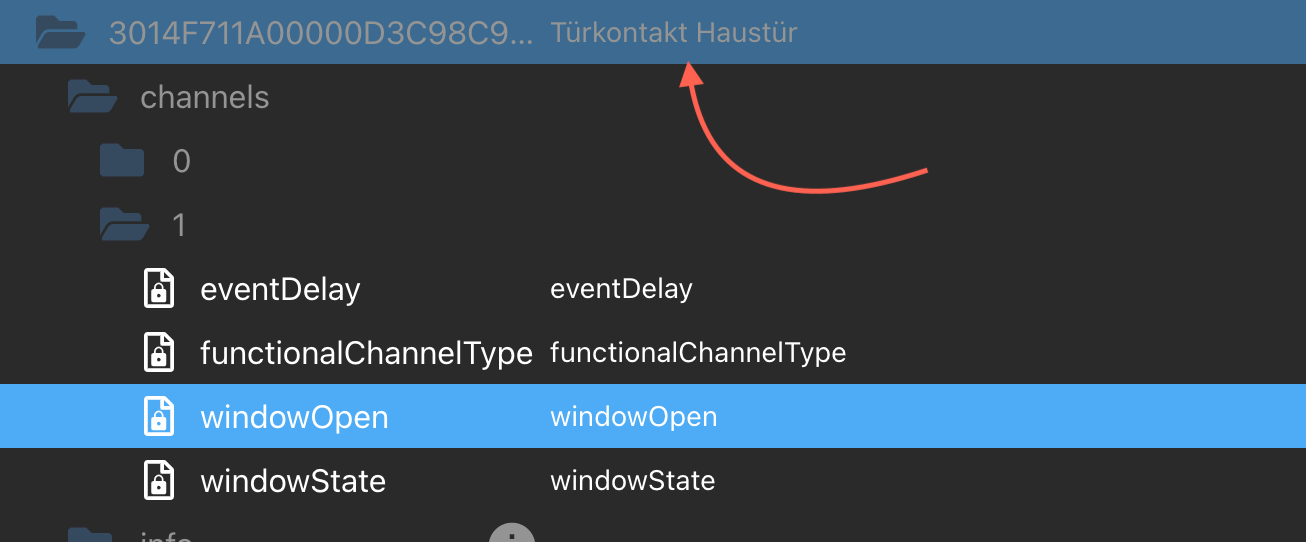

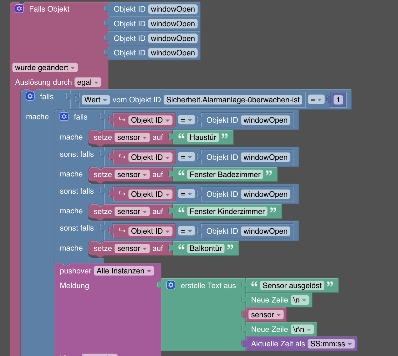

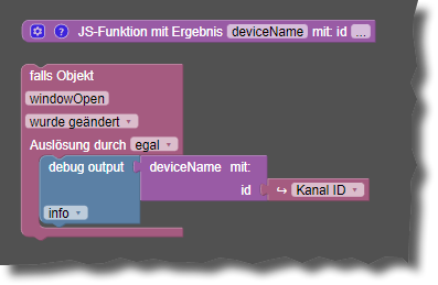

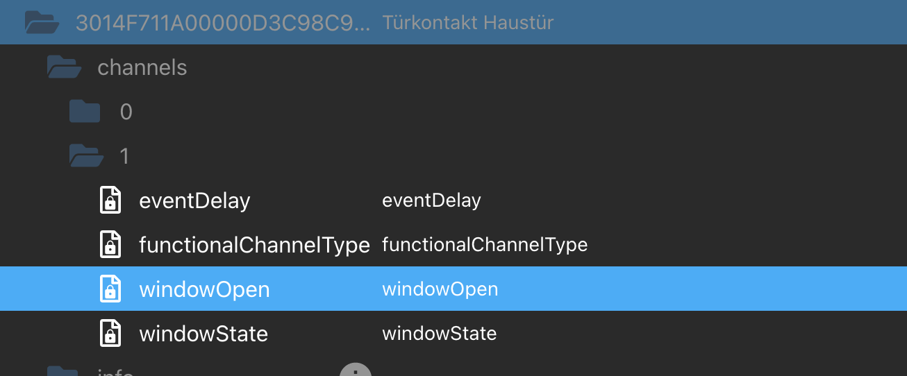

      Hey Leute ... ich habe hier ein Blockly, welches mir zu aufwendig erscheint.
      Im Rahmen meiner Alarmanlage lasse ich mich informieren wenn ein Fenster/Türkontakt ausgelöst hat wenn die Alarmanlage scharf gestellt ist.
      Ich ermittele recht aufwendig welcher der Sensoren der Auslöser war (Bild 1), ich meine mal gesehen zu haben das man auch den Namen der übergeordneten Geräts ermitteln kann, finde es aber nicht mehr wieder. Ich hoffe ich hab mich halbwegs ausgedrückt. Auf Bild 2 den Namen des Überordners welches den Trigger ausgelöst hat würde ich gern ermitteln, also "Türkontakt Haustür" in diesem Beispiel.
      Es gibst doch ne in Formel für oder sowas ...
      Ich habe schon folgendes Probiert:
      liefert aber nicht das gewünschte Ergebnis :
      javascript.0
      2022-11-13 22:36:09.505	info	script.js.common.Alarmanlage.Alarmanlage_Sensoren2: null
      javascript.0
      2022-11-13 22:36:09.505	info	script.js.common.Alarmanlage.Alarmanlage_Sensoren2: undefined
      Codierknecht paul53 2 Replies Last reply Reply Quote 0

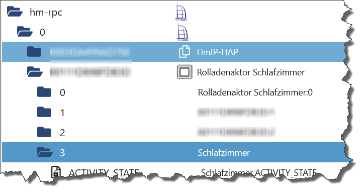

          • Codierknecht
            Codierknecht Developer Most Active @Cinimod last edited by Codierknecht
            @cinimod
            Jepp - ist ja auch das was zu erwarten gewesen wäre.
            Ist Dir nicht sprechend genug? 😉
            Dann musst Du die Geräte und Kanäle bereits in der CCU mit entsprechenden Namen versehen.
            Dann sollte auch "Gerätename" bzw. "Kanalname" sprechende Werte liefern.
            Ich sehe gerade: Du hast HmIP? Über die Cloud?
            Weiß nicht, ob das da so funktioniert 😞
            • paul53
              paul53 @Cinimod last edited by
              @cinimod sagte: liefert aber nicht das gewünschte Ergebnis :
              Das funktioniert beim HmIP-Adapter nicht, da noch die Ordnerebene "channels" zwischen Device und Channel ist.
              Codierknecht 1 Reply Last reply Reply Quote 0
              • Codierknecht
                Codierknecht Developer Most Active @paul53 last edited by
                In der CCU kann ich auch den Kanal benennen. Das würde ja reichen.
                Geht das bei HmIP?
                • paul53
                  paul53 @Codierknecht last edited by paul53
                  @codierknecht sagte: Kanal benennen. Das würde ja reichen.
                  Das sollte auch bei HmIP funktionieren (habe selbst nur HM-RPC).

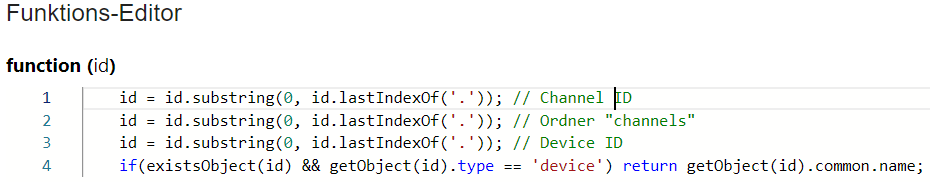

                  • Cinimod
                    Cinimod Most Active @paul53 last edited by Cinimod
                    Oder man verwendet eine JS-Funktion mit Ergebnis.
                    Oh da kenne ich mich garnicht aus ... habe das jetzt so übernommen:
                    function deviceName(id) { // Datenpunkt-ID
                        id = id.substring(0, id.lastIndexOf('.'));
                        if(existsObject(id) && getObject(id).type == 'device') return getObject(id).common.name;
                    Weiß nicht ob das richtig ist ... oder richtig eingebunden ... liefert aber auch nicht das gewünschte Ergebnis:
                    javascript.0
                    2022-11-14 08:32:40.500	info	script.js.common.Alarmanlage.Alarmanlage_Sensoren2: undefined
                    javascript.0
                    2022-11-14 08:32:37.761	info	script.js.common.Alarmanlage.Alarmanlage_Sensoren2: undefined
                    • Codierknecht
                      @cinimod
                      Du erwartest in der Funktion "deviceName" einen Parameter "id".
                      Der wird aber im Blockly nicht übergegeben.
                      Außerdem heißt die aufgerufene Funktion die ich da sehe "deviceName". Im Blockly wird aber eine Funktion "read_out_device" aufgerufen.
                      Und Du benötigst ein Funktion, die auch ein Ergebnis zurückliefert.
                      Und zum guten Schluss: Die ID des übergeordneten Gerätes kann man vermutlich auch besser (RegEx?) aus der kompletten ID extrahieren. Damit stehe ich aber auch noch auf Kriegsfuß - vielleicht kann @paul53 da einspringen 😉
                      Du kannst das hier als Vorlage verwenden:

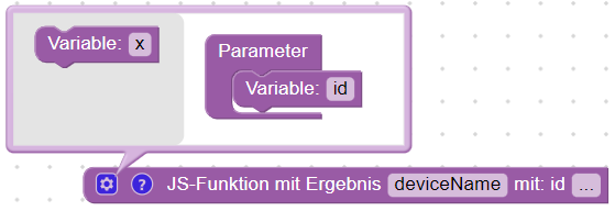

                              • paul53
                                paul53 @Cinimod last edited by paul53
                                @cinimod sagte: Kannst du es mir vielleicht etwas näher bringen ?

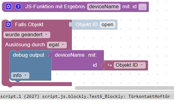

                                In die Funktion gehört nur der innere Teil, die Funktionsdeklaration bildet Blockly:
                                Es muss der Funktionsparameter id an die Funktion übergeben werden:
                                An die Funktion muss bei Aufruf die Datenpunkt-ID übergeben werden.

                                    • Cinimod

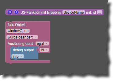

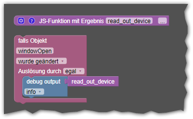

                                      und die Variable "id" beinhaltete dann das Ergebnis ?
                                      Ach so ne das geht ja nicht, weiß er ja garnicht woraus er das nehmen soll ...
                                      dann so ?
                                      EDIT: da kommt dann das raus:
                                      javascript.0
                                      2022-11-14 12:23:17.361	info	script.js.common.testen.eigene.JS_Funktion_mit_ergebnis: undefined
                                      paul53 Codierknecht 2 Replies Last reply Reply Quote 0

                                        Habe ich doch geschrieben:
                                        Cinimod 1 Reply Last reply Reply Quote 0
                                        • Cinimod
                                          Sorry, hatte ich nicht gleich verstanden. Jetzt klappt es wie gewünscht.
                                          Danke euch beiden.
