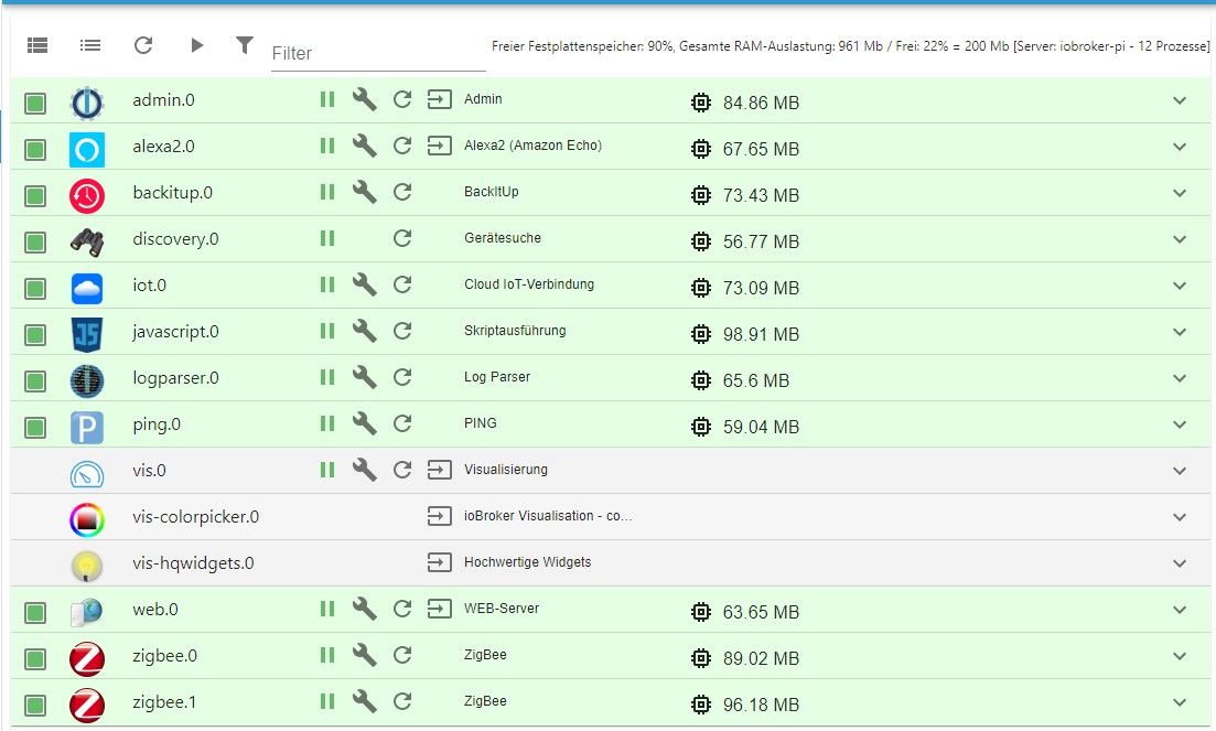

    Hallo allerseits,
    ich habe gestern+heute meinen Raspberry 3B+ komplett neu aufgesetzt, Systeminfo s.o.
    Nach Restore des Backups funktionierte eigentlich alles prima.
    Dann wollte ich manuell eine Sicherung anstoßen per BackItUp, und seitdem scheint mein Raspi RAM-Probleme zu haben:
    Wie man sehen kann, liegt die Auslastung bei 78% (=22% frei). Es kam sogar eine entsprechende Warnmeldung vom iob. Weiterhin ist mir der iob mehrfach "eingefroren".
    Ich habe nun den Discovery-Adapter (wozu benötige ich den überhaupt?) und die Zigbee-Instanz 1 (brauche ich derzeit nicht) gestoppt. RAM-Auslastung nun bei 64% = 36% frei.
    Was mich an der ganzen Sache wundert: Mit der vorherigen Installation (Raspi OS Debian 9 Stretch, Rest identisch) war die RAM-Auslastung auch recht hoch, aber ein solches Verhalten hatte ich nie. Da war problemloses Arbeiten möglich, und alle Adapter-Instanzen waren am Laufen.
    Ist Bullseye hungriger als Stretch? Kann es mit der 64bit-Installation zusammenhängen?
    Mittels "top" wird mir angezeigt, dass der Swap 100MB gross ist und zu 98,5% used (RAM-Größe ist 910MB). Ist das ok so? Oder die mögliche Ursache?
    Bin ratlos.

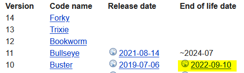

        https://www.iobroker.net/#de/documentation/install/linux.md

          @alexathome sagte in RAM-Auslastung problematisch seit Update auf Debian11:
          mit 1GB RAM!
          und mindestens 11 Instanzen ist Schluss!

              @AlexAtHome
              1GB RAM kneift vorne und hinten. Zu eng, du bist da rausgewachsen.

                    Wie @paul53 schon schrieb hat sich der Funktionsumfang erheblich gesteigert.
                    Das schlägt sich natürlich auch in höhetem RAM Verbrauch nieder.
                    lag die Grenze kit 1 GB für iobroker zu Zeiten von Stretch noch bei +/- 18 Instanzen liegt sie jetzt bei etwa 10.
                    Backitup benötigt jetzt nochmal extra viel RAM, da inzwischen nicht nur iobroker sonder auch history u.ä. gesichert wird. Dabei müssen die Daten wenn sie gepackt werden quasi im RAM doppelt vorgehalten werden.

                                    es laufen 17 Instanzen.
                                    für mich ist es eher die Frage warum es nicht schon früher eng geworden ist.
                                    Diese Größenordnung war auch schon zu früheren Zeiten die maximale Grenze für 1GB RAM.
                                    Diese Diskussion ist wirklich eher akademischer Art.

                                          Ich nutze den iobroker halt mit den ganzen Adaptern, Zigbee, Alexa usw.
