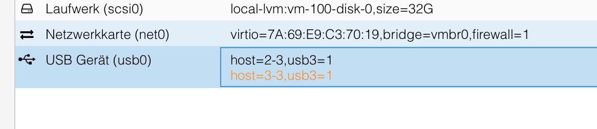

        Es sieht allerdings danach aus, als ob die Zuordnung nicht stimmt. Als Port is 2-3 in der Liste angegeben, wenn ich auf bearbeiten gehe, scheint es aber Port 3-3 zu sein.

          Sieht jetzt so aus? Oder muss ich den ersten Eintrag "host=2-3,usb=1" vorher löschen?

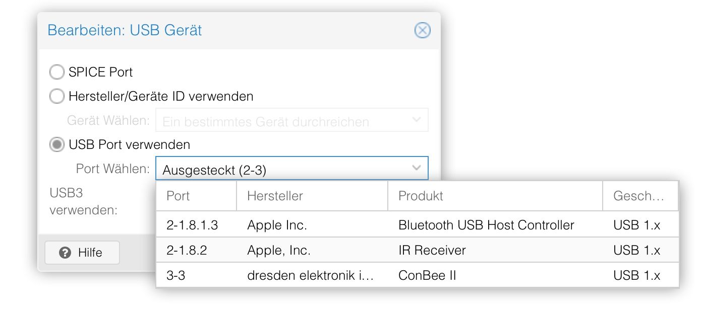

            @bastler wenn du änderst, neu starten dann wird es übernommen, allerdings macht man das nicht über Port sondern Geräte ID, dann geht auch nix verloren und ändert sich auch nicht

                @bastler siehe edit

                  @crunchip Danke, läuft wieder :-). Das Problem ist immer wieder das gleiche, man setzt etwas auf und es läuft. Gefühlt Jahre später läuft was nicht mehr und man hat alles vergessen, wenn es nicht zum Tagesgeschäft gehört.
