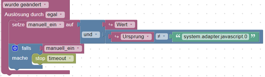

          @robbi12 sagte: per Schalter ausschalten und wieder einschalten, so dass es manuell ein ist.
          Stoppe timeout bei "manuell ein"

            Danke das hat funktioniert. Wunderbar. Du leistest einen super Service.

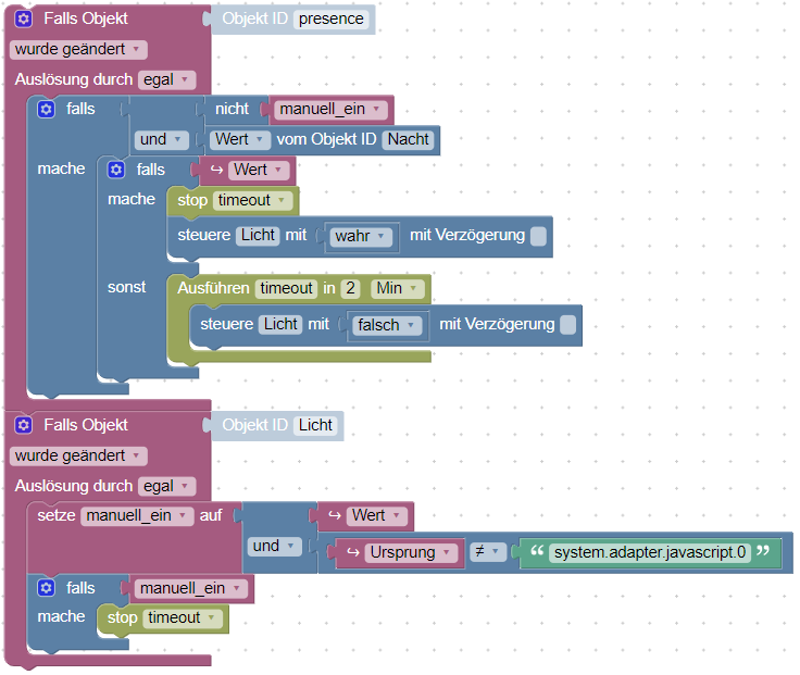

                @robbi12 sagte: habe ich einen Timer gestartet welcher bei erkennung falsch startet.
                Bitte Blockly zeigen.
                EDIT: So sollte es funktionieren:
                R 1 Antwort Letzte Antwort

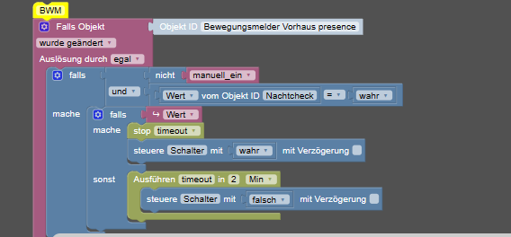

                  @paul53 Hallo .
                  Ich nutze dein Blockly nun schon länger. Ich habe bei mir nur eine Abfrage eingebaut,, dass es nur startet wenn es Nachts ist.
                  Nun habe ich festgestellt, dass in manchen Momenten wo es bei der Schaltung gerade von Nacht auf Tag schaltet, das eingeschaltete Licht nicht mehr ausgeht. Hast du eine Idee?Screenshot 2023-07-17 194634.png

                      ticaki
                      @robbi12
                      Setze die Falls Nachts ist abfrage direkt vors einschalten der Lampe. Aktuell sitzt sie vor dem ein und ausschalten der Lampe
