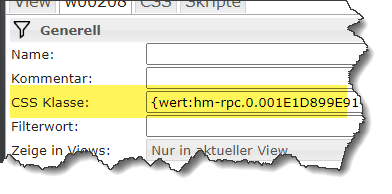

    habe hier ein Problem mit einem Binding.
    Es wird der Spannungswert eines Homematic Heizkörperthermostat angezeigt.
    Das Widget ist ein basic - number.
    Im Bereich CSS Font & Text habe ich bei Color
    {wert:hm-rpc.0.NEQ1489711.4.BATTERY_STATE;wert =< 2,3 ? "#f82a33" :: wert > 2,3 ? "#0df810"}
    eingetragen. Der Text bleibt schwarz. Dabei ist es gleich ob ich nun <= oder =< schreibe.
    Die Zahl soll bei einem Wert 2,3 oder weniger rot sein, ansonsten grün.
    Wo liegt mein Denkfehler?
    Bernd

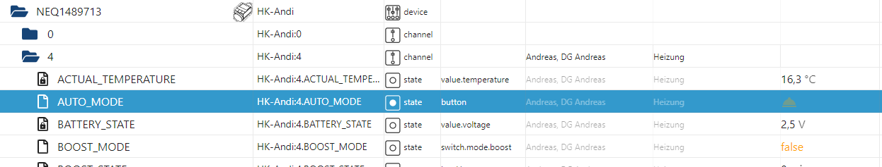

                    @homoran said in Bekomme Binding nicht hin:
                    @berlon sagte in Bekomme Binding nicht hin:
                    hm-rpc.0.NEQ1489713.4.BATTERY_STATE;
                    die kommen wunderbar als Zahl mit Dezimalpunkt
                    du weisst dass Bindings nicht im Editor funktionieren? nur in der Runtime?
                    Bei mir ist es eine Kommazahl.
                      "type": "state",
                      "common": {
                        "name": "HK-Andi:4.BATTERY_STATE",
                        "role": "value.voltage",
                        "def": 0,
                        "type": "number",
                        "read": true,
                        "write": false,
                        "min": 1.5,
                        "max": 4.6,
                        "unit": "V"
                      "native": {
                        "CONTROL": "NONE",
                        "DEFAULT": 0,
                        "FLAGS": 1,
                        "ID": "BATTERY_STATE",
                        "MAX": 4.6,
                        "MIN": 1.5,
                        "OPERATIONS": 5,
                        "TAB_ORDER": 2,
                        "TYPE": "FLOAT",
                        "UNIT": "V"
                      "from": "system.adapter.hm-rega.0",
                      "user": "system.user.admin",
                      "ts": 1665836214378,
                      "_id": "hm-rpc.0.NEQ1489713.4.BATTERY_STATE",
                      "acl": {
                        "object": 1636,
                        "state": 1636,
                        "owner": "system.user.admin",
                    wurde so vom Adapter eingetragen.
                    Das es nur in der Runtime funktioniert weiß ich.
                    Theoretich wäre das das richtige Binding,
                    {wert:hm-rpc.0.NEQ1489713.4.BATTERY_STATE;wert <= 2.3 ? "#f82a33" :: wert > 2.3 ? "#0df810"}
                    Die Zahl bleibt aber schwarz. Auch hier bleibt die Zahl schwarz
                    {wert_min:hm-rpc.0.NEQ1489713.4.BATTERY_STATE; parseInt(wert_min) <= parseInt("2,3") ? "#f82a33" : "#0df810"}
                    grübel
                      nöö
                      min": 1.5,
                      liefert bei dir auch Dezimalpunkt.
                      Hast du in den Settings ggf. als mit Komma anzeigen eingestellt.
                      wenn du nur mit Ganzzahlen rechnest ist das kein Wunder.
                      B 1 Antwort Letzte Antwort

                                So funzt es bei mir:
                                {wert:hm-rpc.0.001E1D899E914F.0.OPERATING_VOLTAGE;parseFloat(wert) <= 2.3 ? "red" : "green"}

                                    So nicht. Das was da aus dem Ausdruck zurückkommt ist ja die Farbe, steht also in der Vis am Element unter ... style="color:red".
                                    Was aber gehen sollte:
                                    Statt über den Ausdruck die Farbe einzustellen, packst Du das Binding in "CSS Klasse".
                                    Dann könnte der Ausdruck statt einer Farbe eine CSS-Klasse wie "warn" oder "normal" zurückliefern.
                                    Im CSS Deiner Vis wird dann geregelt, wie die beiden Klassen denn darzustellen sind: Fett, rot, kursiv usw.
                                    Per JavaScript in der Vis kann man bestimmte Klassen dann auch blinken lassen - wenn's denn sein muss.
                                    Aber wie gesagt: SOLLTE.
                                    Ich bin mir gerade auch nicht sicher, ob ein dynamisches Binding der CSS-Klasse auch zur Laufzeit bei Änderungen am DP so wirkt wie man das gerne hätte. Und aktuell habe ich nicht wirklich Lust, das an meiner Vis einfach mal auszuprobieren.

                                        @berlon sagte in [gelöst]Bekomme Binding nicht hin:
                                        Hat funktioniert.
                                        @Codierknecht arbeitet ja auch nicht nur mit Ganzzahligen wie du (parseInt), sondern Fließkommazahlen (parseFloat)
                                        bei Ganzzahlen ist 2.3 und 2.5 beides nur 2! und da funktioniert dein Vergleich nicht.
                                        Wurde dir aber schon sehr früh gesagt!
