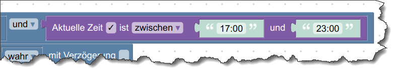

    stefan hellmich
    moin !
    nach vielem lesen und YT schauen hab mein erstes blockly script "gebaut" und es funktioniert auch recht gut.
    licht geht and wenn bewegung erkannt wird und nach drei minuten gehts wieder aus.
    auch das senden der whatsapp funktioniert, bin begeistert.
    einziges "nix verstehen" ist das auch ausserhalb der zeiten (17:00 bis 23:00) das aussenlicht angeht und auch nach 3 minuten wieder ausgeht NUR die whatsapp wird nicht versand ?!?!?
    kann mir jemand bitte auf die sprünge helfen... was sehe ich nicht ???
    1000dank

      @stefan-hellmich wie ist deine Systemzeit?
      was steht im WERT?

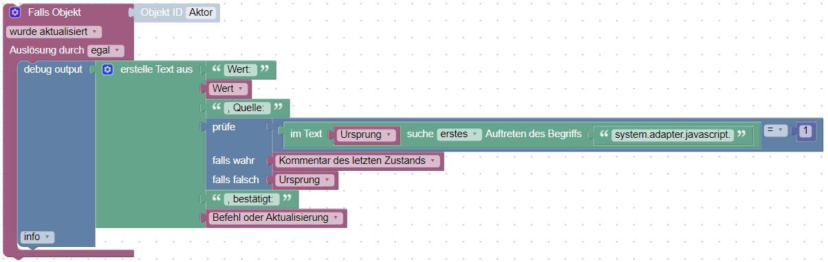

        @stefan-hellmich sagte: ausserhalb der zeiten (17:00 bis 23:00) das aussenlicht angeht
        Prüfe mit einer ausführlichen Log-Ausgabe, die durch das Außenlicht getriggert wird, was die Ursache dafür ist.

              stefan hellmich
              erstmal vielen dank für die super schnelle hilfe ;-)
              hier der output des logs für dein "debug" script.
              hab dafür ALLE anderen scripte gestoppt / angehalten um ein sauberes log zu erhalten...
              javascript.0
              2022-11-08 13:41:56.272 info script.js.test.debug_-_bewegung_vorm_haus: Systemzeit: 13:41:56Wert: true, Quelle: system.adapter.deconz.0, bestätigt: true
              so wie ich es lese ist alles richtig und wie erwartet
              aber nu kommts das allerbeste: wenn ich den trigger setze (ich laufe vor den bewegungsmelder) geht das aussenlicht an ?!??!?!!
              wenn ich die javascript.instanz stoppe/pausiere passiert, wie erwartet, nichts.
              kann es sein das ein "orphanded script" noch irgendwo läuft das ich nicht im iobroker sehe ?
              gruß und 1000dank

                @stefan-hellmich sagte: Quelle: system.adapter.deconz.0
                Der Trigger ist der Außenlicht-Aktor?
                S 1 Antwort Letzte Antwort
