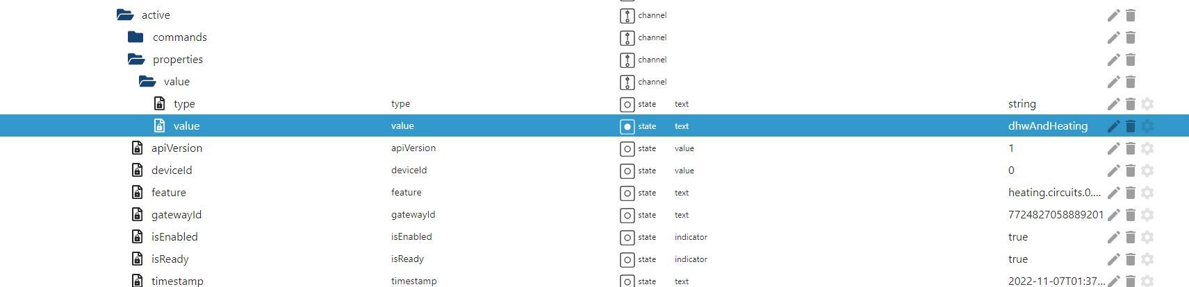

    ich möchte den Text aus der Viessmann Api in eine Systemvariable übernehmen.
    Wie kann ich das lösen?
    Es geht um den Datenpunkt ob Heizung und Warmwasser oder nur Warmwasser aktiv ist.
    Ich ich habe mir im Homematic eine Systemvariable Modus Heizung mit Zeichenkette angelegt.
    Wie kann ich jetzt den Text aus dem Datenpunkt in die Systemvariable übernehmen?Datenpunkt.JPG
    mit dem Blocky
    funktioniert es nicht.
    Danke schon mal für die Hilfe
    Volker

      Probier mal die Datenpunkte zu tauschen in dem binde Block, die Bindung funktioniert nur in eine Richtung!

        Der Wert in "value" muss sich erst ändern, damit an die SV gesendet wird.

          Ok, dann ist es ja doch richtig rum, wenn das rechts die Variable ist, wo es hin gesendet werden soll.

            Ok links ist der Datenpunkt und rechts die SV. Im Moment stehen in der SV nur Fragezeichen . Eigentlich müsste doch dort
            Der Text aus dem Datenpunkt stehen oder nicht?

              So gestern Abend hatte Viessmann wieder ein Problem mit dem Server.
              Heute morgen wurden die Texte aus dem Datenpunkt in die SV geschrieben. Nachdem sich der Wert heute früh geändert hat.
              Es lag also wirklich an der Geduld. Danke für den Tipp 👍
