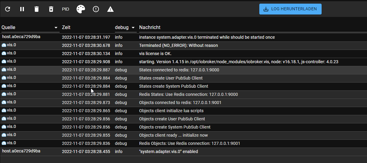

    Das log zeigt folgendes:
    Ich hoffe es kann mir jemand weiterhelfen.

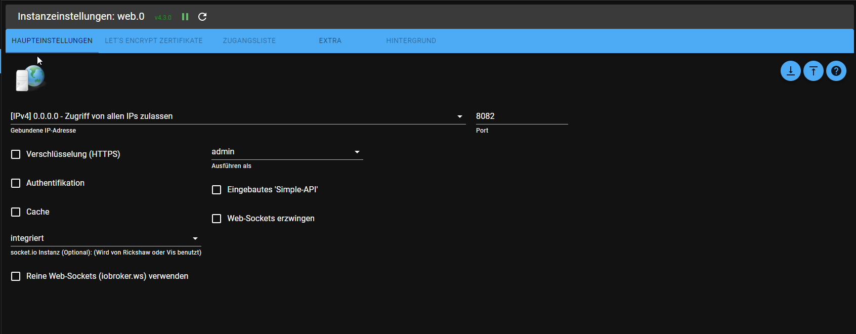

        Hier die Settings:
        Habs auch schon mit reine Web-sockets verwenden versucht aber leider ohne Erfolg.

          Und Du rufst den Editor über den passenden Port auf?
          http://192.168.178.5:8082/vis/edit.html
          Ich frag' ja nur ... ;-)

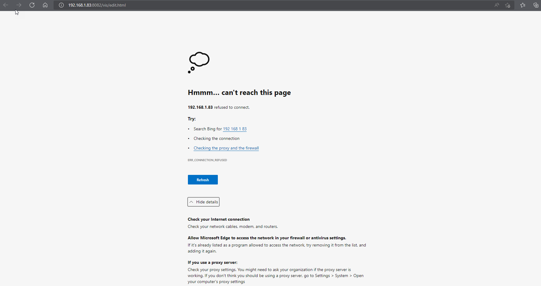

                Habs auch schon mit verschiedenen Browser versucht.
                nicht erreichbar das hier:

                  CodierknechtC Offline
                  Codierknecht
                  @patzii
                  http oder https ???
                  Wie ist denn Dein System aufgesetzt?
                  Windows, Raspi, Proxmox, Docker?
                  Blockiert evtl. eine Firewall den Port 8082?

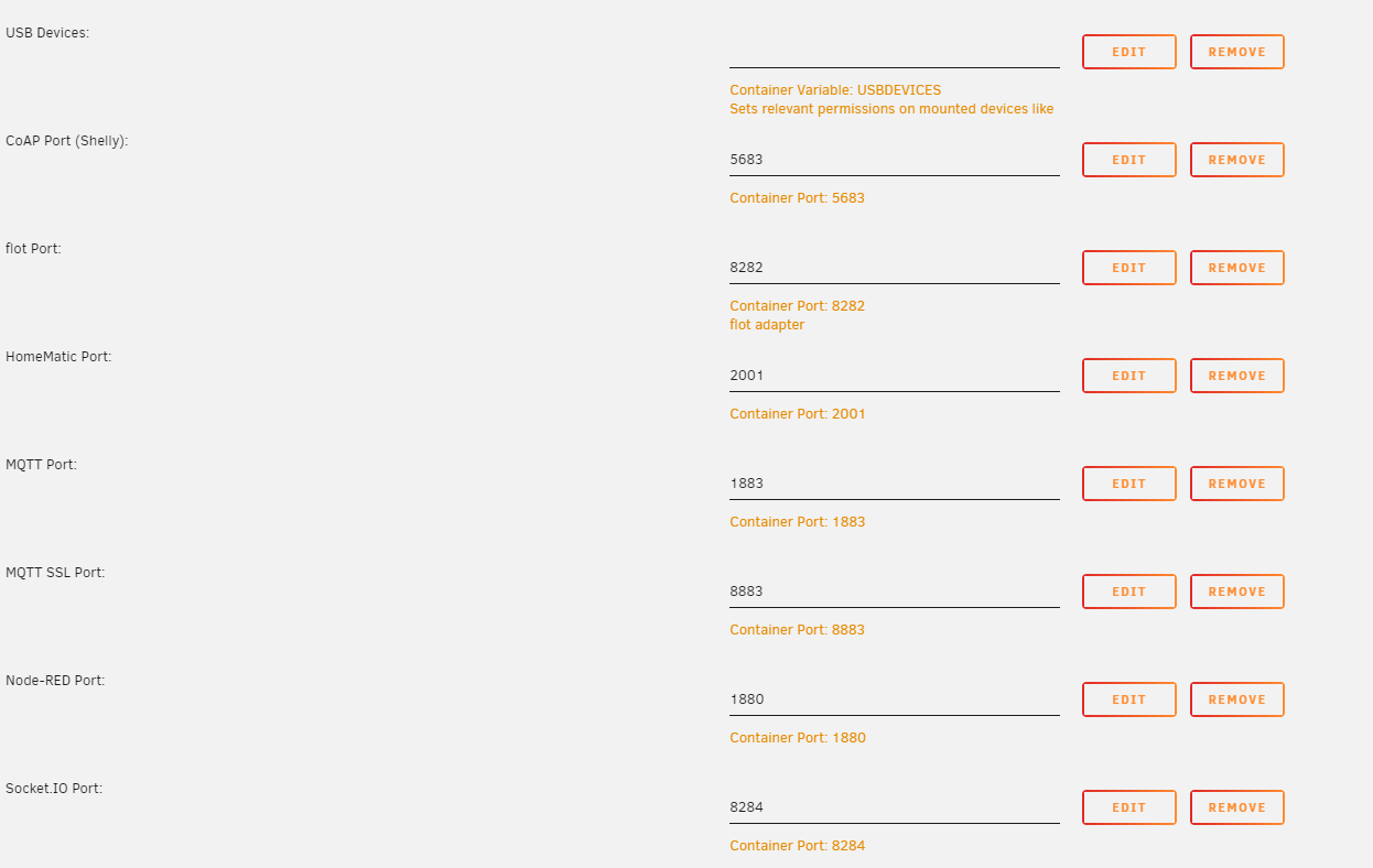

                    @patzii Hast du in der Config des Containers über die Unraid UI den Port 8082 drin? Standardmäßig ist der im Template für den ioBroker Container m.E. nämlich nicht enthalten...

                          @codierknecht Hab geschaut, ist nicht mit drin und muss hier hinzugefügt werden:

                            @andre
                            Ist das gleiche Problem wie unter Synology im Bridge-Mode.
                            Da muss jeder irgendwann benötigte Port zu gegebener Zeit nachgetragen werden.
                            Darum lasse ich den Container bei mir im Host-Mode laufen.
                            Man sucht sich später wieder 'nen Wolf ;-)
