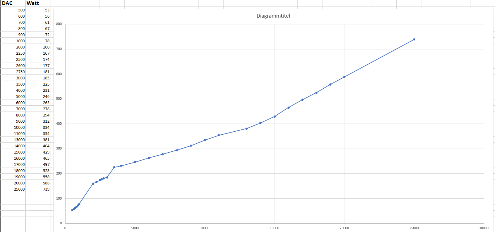

    Jungs, Ihr seid so gut :clap: :blush: Vielen Dank erst mal für euren Support!
    Also, die Tabelle ist eigentlich deutlich länger und leider nicht linear.
    Hintergrund: Der IOBroker kennt meinen aktuellen Stromverbrauch von meinem Stromzähler (Datenpunkt vorhanden). Nun soll mein Solar Wechselrichter (Sun gti 1000) immer nur so viel Strom in mein Hausnetz einspeisen, wie ich gerade verbrauche. Leider kann ich meinem Wechselrichter nicht sagen "Speise jetzt 153 Watt ein" sondern ich kann ihm nur einen DAC-Wert übergeben. Daher die Tabelle. Leider ist das ganze auch nicht linear :face_with_rolling_eyes:
    Obiger Screenshot zeigt die Zusammenhänge. Gerade im unteren Bereich ist keine Linearität gegeben und Nachts hält man sich genau in diesem Bereich auf. Dieser Bereich muss also berücksichtigt werden.
    Ich werde eure Lösungen einfach mal umsetzen und schauen, was für mich am besten passt.
    Und nochmal: Vielen Dank!
    Grüße, Bernd

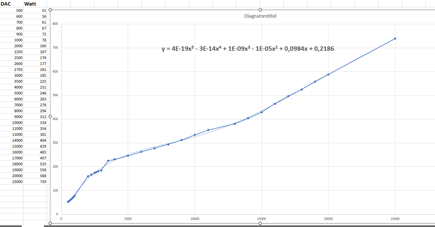

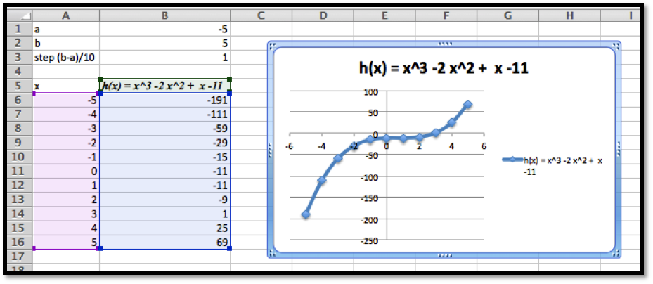

      Kann dir Excel die Funktion dazu ausgeben? Irgendwie im Grafen mit rechtsklick und hier und da mal klicken... Habe es gerade nicht im Kopf, aber ich habe es auch schon für den ein oder anderen Sensor so gemacht...
      Dann wärst du ebenfalls mit einem Einzeiler fertig.
      EDIT:
      sieht dann etwas so aus:

            @codierknecht said in lookup Table?:
            @bernd33-1 sagte in lookup Table?:
            Dann könnte man das vielleicht auch kombinieren:
            Unter einem bestimmten Grenzwert per Schleife und im linearen Bereich einfach berechnen.
            Oder einfach mal fünf gerade sein lassen und die ggf. vorhandenen Verluste akzeptieren. Da hängt ja nicht gerade ein Menschenleben von ab o.ä.
            Klar, wenn mal ein paar Watt raus gehen isses kein Drama.
            Ok, diese Formel hat Excel ausgegeben: cb029e1f-44a8-4384-9904-6a177379cd55-image.png
            y = 4E-19x5 - 3E-14x4 + 1E-09x3 - 1E-05x2 + 0,0984x + 0,2186
            Man sieht die blau-gepunktete line fast nicht, was m. E. eine sehr gute Annäherung ist.
            Ähm... und damit kann man jetzt einen Einzeiler machen? :hugging_face:

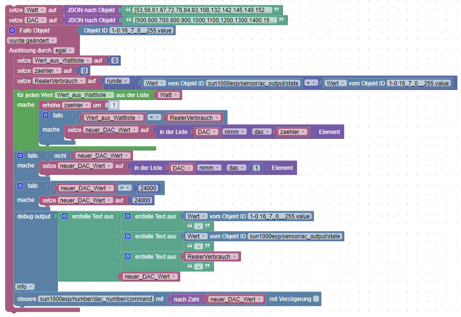

              @bernd33-1
              Die erste Antwort ist ja - kann man. Mit dem Matheblock (E = exponential).
              Etwa so. Habe mal den ersten Term (ungetestet) abgebildet.

                @armilar said in lookup Table?:
                @bernd33-1
                Vielen Dank :flushed: :hugging_face: :+1: werde ich heute Abend dann mal einbauen.
                Das Forum hier und die Leute sind einfach geil :grin:

                  @bernd33-1 sagte: y = 4E-19x5 - 3E-14x4 + 1E-09x3 - 1E-05x2 + 0,0984x + 0,2186
                  Die 4. und 5. Potenz kann man sicherlich vernachlässigen.

                    @paul53 Gerade im unteren Bereich schmiegt sich die Funktion aber noch etwas besser an die Messwerte an, wenn ich die 4. und 5. dazu nehme.
                    Ich werde es testen. Sollte der RasPi 4 überlastet werden, kann ich das ja wieder reduzieren ;-)

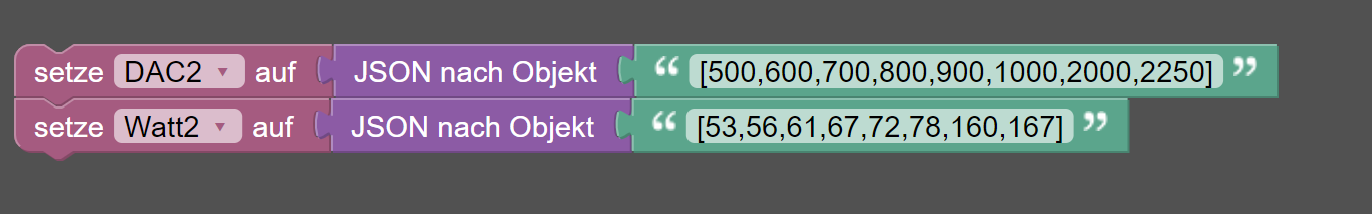

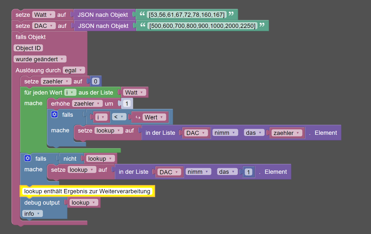

                      Wie gesagt ich mag kein Blockly - das war nur mal ein Versuch. Wenn man das mit einer mathematischen Funktion abbilden kann, ist das natürlich sicher am Besten, aber das ging halt aus dem ursprünglichen Posting nicht hervor, sodass ich davon ausgegangen bin, dass die Schritte willkürlich sind.
                      @Codierknecht
                      Ja das mit dem i als Wert anstelle des Index ist blöd (aber war von blockly so vorgegeben, da dachte ich dass Blockly Fans daran gewöhnt sind)
                      Ich wusste erst nicht, wie man in Blockly Schleifen abbricht - aber habs gefunden:
                      Aber - hat sich ja inzwischen erledigt, da das ganze nun mathematisch gelöst wird.
                      War wie gesagt nur mal ein kleiner Ausflug von mir in die Blockly Welt. ;)

                        Mögen tu ich das auch nicht. Alleine die Eindeutschung ist mir ein Graus.
                        Aber da ich JS nicht so runterschreibe wie andere Sprachen, ist das in der Regel der einfachste Weg.
                        @mickym sagte in lookup Table?:
                        Man assoziiert halt damit auf den ersten Blick eine Laufvariable ... funktionieren tut's ja trotzdem
                        Gut, denn in dem Blockly wird ja jetzt bereits beim ersten Treffer abgebrochen ;-)
                        Könnte man umgehen indem man die Listen andersrum aufsetzt.
                        Egal - wenn's mathematisch zu lösen ist: Um so besser.
                        Ich würde die Berechnung in eine Funktion mit sprechendem Namen auslagern. Liest sich dann am besten.
                        Und in der Funktion entsprechend dokumentieren WARUM das so berechnet wird. Das weiß sonst nach kurzer Zeit kein Mensch mehr ;-)
                          @bernd33-1
                          Ähm...sorry... ich versuche das gerade zusammen zu klicken und sehe da ganz innen drin in deinem Beispiel:

                              @bernd33-1 hmmm.... diese Formel hat ja Excel ausgegeben:
                              Dann ist dies doch das selbe oder?
                              y = 4e-19x^5 - 3e-14x^4 +e-9x^3 -e-5x^2 + 0,0984x +0,2186
                              Das sieht optisch aber mega komisch aus und wenn ich diese Gleichung in einen online Funktionsplotter eingebe, dann kommt Kurve raus, die auf der Y-Achse quasi senkrecht nach oben schießt.
                              Schreibe ich das so um, dass es wenigstens optisch besser aussieht:
                              y = 4e^(-19x^5)-3e^(-14x^4)+e^(-9x^3)-e^(-5x^2)+0.0984x+0.2186
                              Dann kommt im Online Funktionsplotter https://www.mathe-fa.de/de auch nur Müll raus.
                              Hat jemand einen Tipp, wo ich den Fehler mache?

                                @bernd33-1
                                Ich vermute, dass die Formel so aussehen muss:
                                y = 0.2186 + 0.0984 * x - 10^-5 * x^2 + 10^-9 * x^3 - 3 * 10^-14 * x^4 + 4 * 10^-19 * x^5
                                wobei mich mich die glatten Faktoren ab x² wundern.
                                Allgemein sieht ein Näherungs-Polynom so aus:
                                y = a + b * x + c * x^2 + d * x^3  ...

                                  @paul53 said in lookup Table?:
                                  Ne, wenn ich das in den Funktionsplotter eingebe, dann sind die Y-Werte viel zu hoch.
                                  Kann es sein, dass Excel da ein Problem hat???
                                  Hier meine Zahlenwerte mal zum copy pasten. Vielleicht hat ja jemand Lust da ein Auge drauf zu werfen :face_with_rolling_eyes:
                                  500 53
                                  600 56
                                  700 61
                                  800 67
                                  900 72
                                  1000 78
                                  2000 160
                                  2250 167
                                  2500 174
                                  2600 177
                                  2750 181
                                  3000 185
                                  3500 225
                                  4000 231
                                  5000 246
                                  6000 263
                                  7000 278
                                  8000 294
                                  9000 312
                                  10000 334
                                  11000 354
                                  13000 381
                                  14000 404
                                  15000 429
                                  16000 465
                                  17000 497
                                  18000 525
                                  19000 558
                                  20000 588
                                  25000 739

                                    Ok, nachdem das mit Excel und Trendlinie nicht klappt, habe ich den Vorschlag von @mickym aufgegriffen und mach das nun mit einer Liste. Hier das Blockly:
                                    Klappt ganz gut :+1: :blush:
                                    Der Stromzähler sagt, wieviel Strom gerade aus dem Netz bezogen wird. Zu diesem Wert addiere ich dazu, wieviel Strom der Sun 1000 bereits einspeist. Damit weis ich den "neuen" Gesamtverbrauch und kann den SUN 1000 entsprechend einstellen. PERFEKT!
                                    Ich hab noch eine Begrenzung eingebaut, da ich nicht möchte, dass der Sun 1000 mehr als 700W (DAC-Wert 24000) einspeist.
                                    Vielen lieben Dank an alle für die Unterstützung!
                                    Grüße, Bernd

                                      @bernd33-1 Ich hatte hier noch eine Version, wobei die Schleife abgebrochen wird, wenn der letzte gültige Wert gefunden wurde:
                                      https://forum.iobroker.net/post/887492

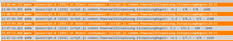

                                        Kleine Frage noch: Da kommen immer Java Warnings. Was könnte das sein?
                                        Grüße, Bernd

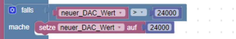

                                          @bernd33-1 Bei der warnung kann ich Dir nicht viel helfen - wie gesagt ich nutze das JS ja sonst nicht. Vielleicht schaust mal in den JS Code des Blocklies, was da in Zeile 26 steht.
                                          Dieses Teil kannst Du Dir in meinen Augen sparen:
                                          Wenn Du in deiner Liste einfach den Wert 25000 durch 24000 ersetzt, wird max. 24000 rauskommen - auch wenn als Watt mehr als 739 rauskommen.
                                          B 1 Reply Last reply
