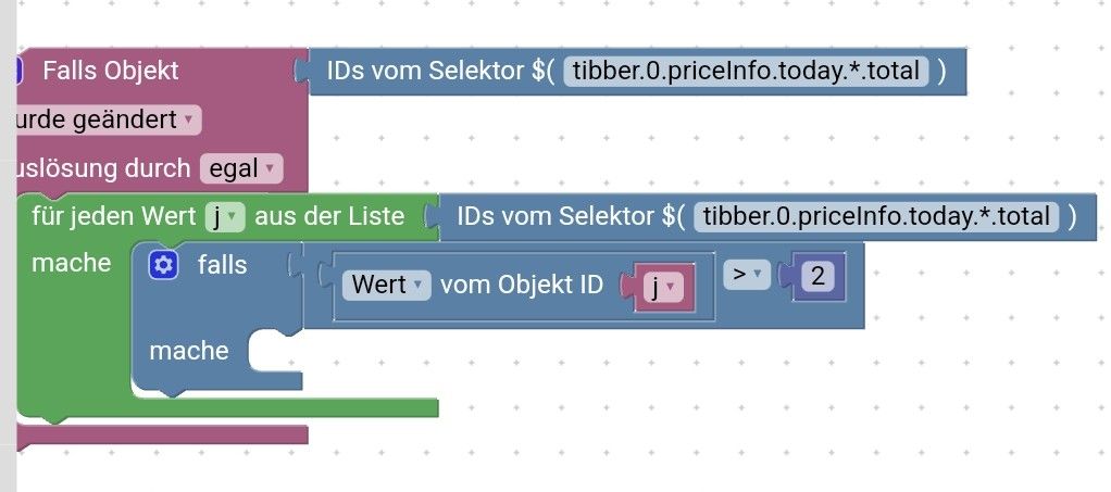

      @babl
      Das kannst du mit ID von selector machen.
      Mit dem kann man triggern und auch eine Liste erstellen um die Werte abzufragen.
      Kann nachher mal ein Beispiel erstellen.

          @babl
          Beim Trigger kannst du natürlich auch einen normalen nehmen.
          So löst das Skript immer aus, wenn sich einer der Werte ändert.
          EDIT
          Ich Vergleiche auf größer im Bild seh ich grad.
          Natürlich genau andersrum.

              @babl
              Ich weiß ja nicht, was du genau vor hast.
              Falls es eine Nachricht etc ist, bekommst du diese dann natürlich auch auf alle Stunden in der Vergangenheit und (falls der Adapter die States nicht löscht), die von gestern.
              Wenn das nicht sein soll, müsste man noch was mehr Logig einbauen.
              EDIT
              Oder nur auf den Selektor Trigger und die Schleife weg lassen.
              Dann wird nur der Wert erfasst, der sich grad geändert hat.

                @david-g danke ich wollte nur was testen, funktioniert aber so, hat mir sehr geholfen, dies nun auch mal zu wissen.
