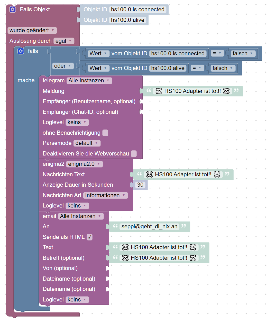

    Hallo
    Ich möchte die DP system.adapter.hs100.0.alive und system.adapter.hs100.0.connected überwachen, um benachrichtigt zu werden, sollte der Adapter wiedermal aussteigen.
    Hab mir dazu dieses Blockly erstellt.
    Nur ist es jetzt so, dass er beim deaktivieren vom Adapter je 2x und beim aktivieren je 1x die Meldung rausschickt.
    Er sollte aber nur beim deaktivieren vom Adapter je 1x die Meldung geschickt werden.
    Was hab ich da falsch?

      @negalein würde sagen beim deaktivieren beides aktualisiert auf falsch jeweils 1 Meldung, beim Start einer wahr einer falsch also auch eine Meldung...
      Evt. Mit und überwachen oder nur einen dp weiß aber nicht ob/wie zuverlässig das ist..

        @negalein nimm mal deine Email Adresse aus dem Screenshot

            @frank579 sagte in Meldung bei deaktivierten Adapter?:
            ah, stimmt.
            Dann schau ich mal, wie verlässlich es nur mit system.adapter.hs100.0.alive ist.

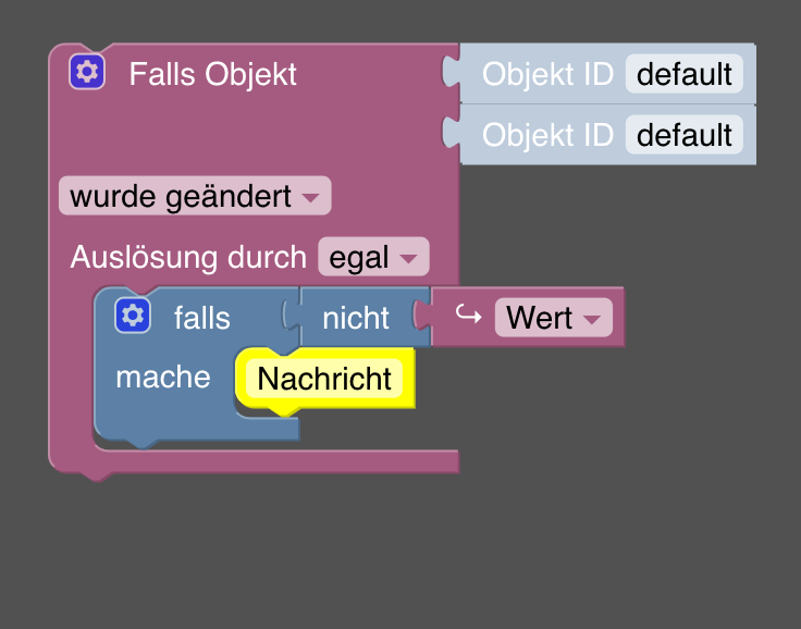

              @negalein
              So sollte es auch ausreichen, spart Ressourcen:
