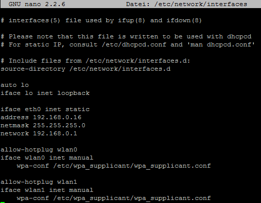

    Habs mal bei Putty ausgeschnitten -
    leider registriert das Unitymedia Modem den Rasp immernoch unter der falschen Adresse - also nicht .16

      Ich habe früher auch nur mit fixen IPs gearbeitet als mein Router keine Adressreservierung beherrschte.
      Inzwischen klappt das mit der Fritz!Box ganz gut mit DHCP und Adressreservierung.
      Ich weiß dass es damals noch eine zweite Datei gab in der bei einigen Distros etwas geändert wrden musste, leider nicht mehr was und wo.
      Außerdem muss die manuell vergebene IP außerhalb des DHCP Adressbereiches sein!

        @galferiz:
        due hast keine broadcast adresse und gateway eingegeben ? Was sagt das command "ifconfig"

          ifconfig als Screenshot.
          broadcast adresse und gateway sind auch drin -macht aber keinen Unterschied leider

            Die Automatischen Adressen starten bei .10,
            ev. ist hier das Problem, das er die 16 nicht statisch nehmen kann.
            allerdings geht dies ja auch mit der CCU oder meinem Server, der auch im Adressbereich vom DHCP liegt ?!

              Ok, die Änderung in der /etc/dhcpcd.conf hat die Lösung gebracht.
              Jetzt geht es.
              Danke an alle für Euren Support

                Ah ok ist auch logisch da er den DHCP über seine loopback Adressen bekommen hat.
                Sorry habe ich übersehen!
