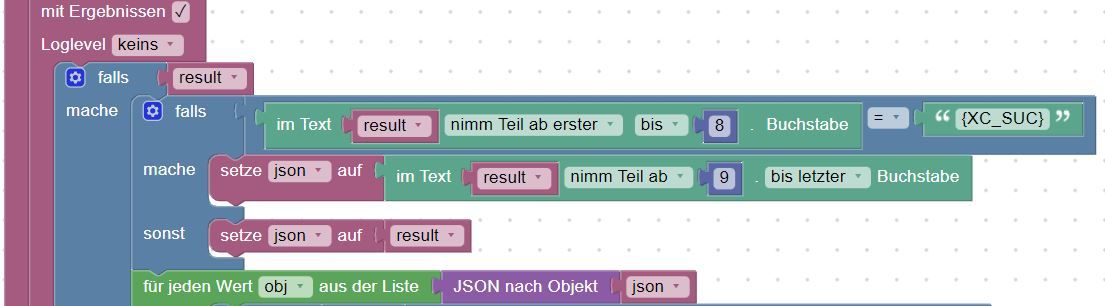

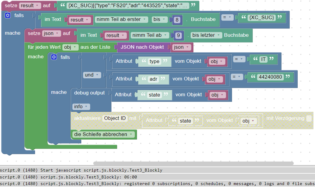

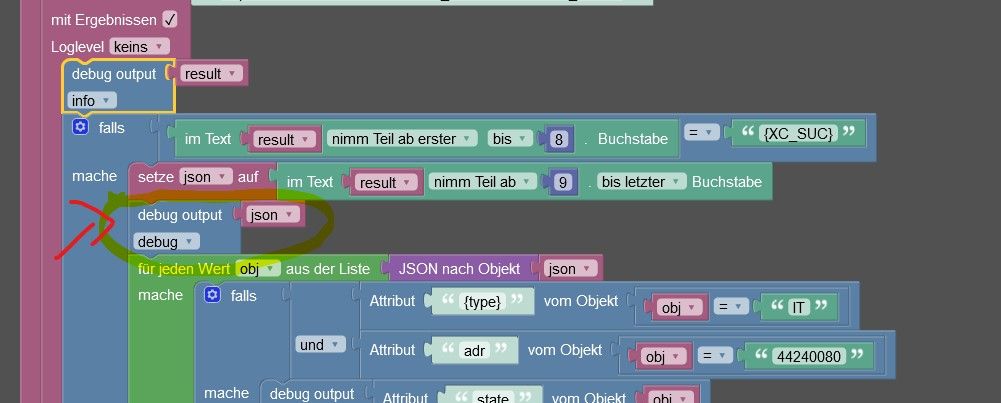

        @homoran sorry vergessen.
        Hab das bissle was gebastelt aber komme garned weiter..
        • ingranuI ingranu
          @ingranu sagte in Daten aus URL in blocky:
          willst du wirklich jede Sekunde im 10 Sekundentakt Triggern?
          was kommt denn als result?
          im debug block ansehen!
          musst du nicht vorher das array in Elemente zerlegen, damit eine Liste draus wird?
          ingranuI 1 Antwort Letzte Antwort

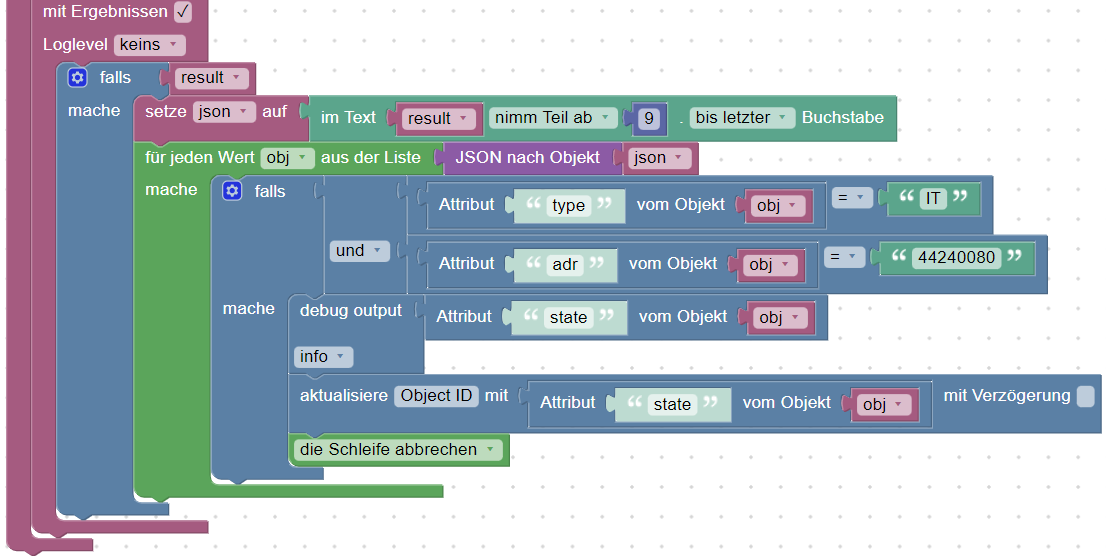

            @ingranu sagte: {XC_SUC}
            Ist dieser Teil vor dem Array konstant? Wenn ja, sollte es so funktionieren:

              @homoran Nein der Trigger kann ich dann anpassen, mir gehts in erster Linie nur darum den Status auslesen zu können bevor ich die Automation mache.
              Debug :
              13:05:37.335	info	javascript.0 (4987) Start javascript script.js.common.Mediola_states1
              13:05:37.343	info	javascript.0 (4987) script.js.common.Mediola_states1: registered 0 subscriptions, 1 schedule, 0 messages, 0 logs and 0 file subscriptions
              13:05:40.058	error	javascript.0 (4987) script.js.common.Mediola_states1: TypeError: Cannot read property 'length' of undefined
              13:05:40.061	error	javascript.0 (4987) at script.js.common.Mediola_states1:8:34
                ingranuI Offline
                ingranuI Offline
                ingranu

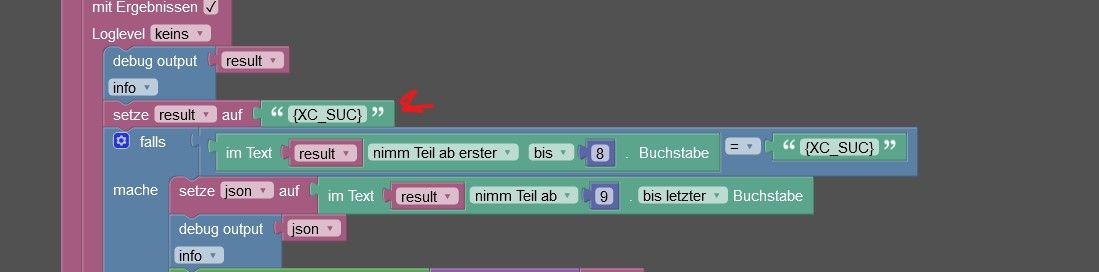

                @paul53 Folgende kommt dabei raus:

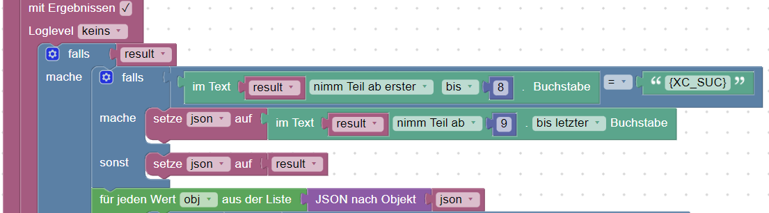

                  @ingranu sagte: Cannot read property 'slice' of undefined
                  Kann es sein, dass in result nicht immer etwas geliefert wird? Dann frage result ab:
                  oder prüfe den Anfang:
                    ingranuI Offline
                    ingranuI Offline
                    ingranu
                    @paul53 einfach nix..
                    Ausgabe kommt bei Abruf der URL aber immer
                    13:56:24.492	info	javascript.0 (4987) Stop script script.js.common.Mediola_states2
                    13:56:24.502	info	javascript.0 (4987) Start javascript script.js.common.Mediola_states2
                    13:56:24.509	info	javascript.0 (4987) script.js.common.Mediola_states2: registered 0 subscriptions, 1 schedule, 0 messages, 0 logs and 0 file subscriptions

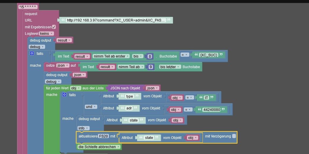

                    • ingranuI ingranu

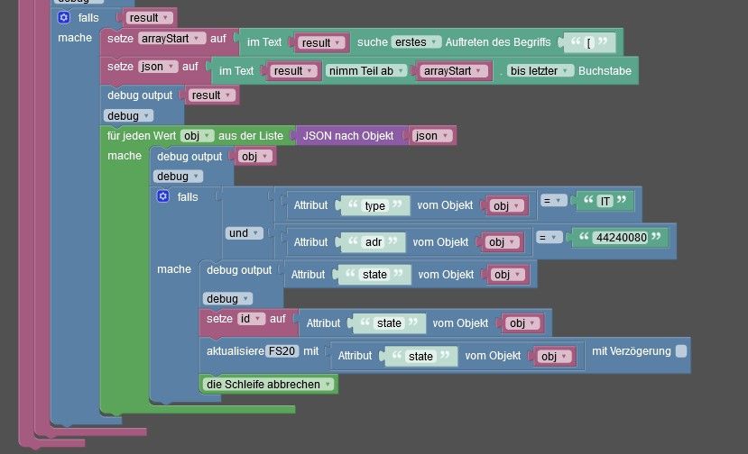

                      @ingranu sagte: einfach nix..
                      Bau Debug-Ausgaben ein, um zu sehen, was passiert.
                      Weise bei "aktualisiere" noch einen Datenpunkt zu.
                      EDIT: Der Schleifenabbruch erfolgt an der falschen Stelle: Die Schleife wird sofort abgebrochen und nicht erst bei erfüllter Bedingung.
                      ingranuI 2 Antworten Letzte Antwort

                        @ingranu sagte: Ausgabe kommt bei Abruf der URL aber immer
                        Wenn ich es mit dem oben angegeben String in result teste, erhalte ich das erwartete Ergebnis:
                        Schleifenabbruch korrigieren!!

                            • ingranuI ingranu
                              @paul53 Da tuuuut sich jetzt was :-)
                              javascript.0 (4987) script.js.common.Mediola_states3: [{"type":"FS20","adr":"443525","state":"00:A6"},{"type":"FS20","adr":"2b063b","state":"FF:FF"},{"type":"EVENT","adr":"02","state":"1"},{"type":"FS20","adr":"8d3700","state":"FF:FF"},{"type":"FS20","adr":"aaf900","state":"FF:FF"},{"type":"FS20","adr":"20d600","state":"FF:FF"},{"type":"EVENT","adr":"03","state":"1"},{"type":"FS20","adr":"903702","state":"FF:FF"},{"type":"FS20","adr":"1c291e","state":"FF:FF"},{"type":"FS20","adr":"8d3702","state":"FF:FF"},{"type":"FS20","adr":"0b3212","state":"FF:FF"},{"type":"FS20","adr":"ffffa9","state":"FF:FF"},{"type":"FS20","adr":"015301","state":"FF:FF"},{"type":"FS20","adr":"231a42","state":"FF:FF"},{"type":"ELRO","adr":"123409","state":"FF:FF"},{"type":"FS20","adr":"ffff01","state":"FF:FF"},{"type":"IT","adr":"aa3c0080","state":"FF:FF"},{"type":"FS20","adr":"271b20","state":"FF:FF"},{"type":"FS20","adr":"800001","state":"FF:FF"},{"type":"ELRO","adr":"000550","state":"00:12"},{"type":"IT","adr":"518b1180","state":"06:12"},{"type":"IT","adr":"010","state":"FF:FF"},{"type":"ELRO","adr":"100550","state":"00:FF"},{"type":"IT","adr":"1db90080","state":"FF:FF"},{"type":"IT","adr":"b3930080","state":"FF:FF"},{"type":"IT","adr":"2e340080","state":"06:A6"},{"type":"IT","adr":"a5430080","state":"FF:FF"},{"type":"IT","adr":"7f450080","state":"FF:FF"},{"type":"IT","adr":"44240080","state":"06:12"},{"type":"FS20","adr":"1a0132","state":"FF:FF"},{"type":"IT","adr":"25ca0080","state":"06:FF"},{"type":"EVENT","adr":"01","state":"0"},{"type":"IT","adr":"60b5a280","state":"FF:FF"},{"type":"IT","adr":"518b1181","state":"06:7A"},{"type":"IT","adr":"6616a881","state":"FF:FF"},{"type":"IT","adr":"60b5a282","state":"06:54"},{"type":"IT","adr":"00","state":"FF:FF"},{"type":"IT","adr":"44205800","state":"FF:FF"},{"type":"IT","adr":"a1234561","state":"FF:FF"},{"type":"IT","adr":"af760080","state":"06:12"},{"type":"IT","adr":"13b80080","state":"FF:FF"},{"type":"IT","adr":"6616a880","state":"06:A6"}]
                              @ingranu sagte: Da tuuuut sich jetzt was
                              Den Schleifenabbruch hast du korrigiert?

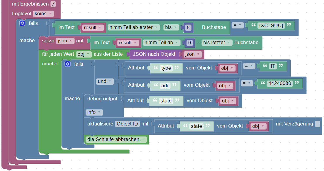

                                Ja die Schleife habe ich korrigiert, die Ausgabe erfolgt jetzt wie folgt, also alle Geräte:
                                javascript.0 (4987) script.js.common.Mediola_states4: [{"type":"FS20","adr":"443525","state":"00:A7"},{"type":"FS20","adr":"2b063b","state":"FF:FF"},{"type":"EVENT","adr":"02","state":"1"},{"type":"FS20","adr":"8d3700","state":"FF:FF"},{"type":"FS20","adr":"aaf900","state":"FF:FF"},{"type":"FS20","adr":"20d600","state":"FF:FF"},{"type":"EVENT","adr":"03","state":"1"},{"type":"FS20","adr":"903702","state":"FF:FF"},{"type":"FS20","adr":"1c291e","state":"FF:FF"},{"type":"FS20","adr":"8d3702","state":"FF:FF"},{"type":"FS20","adr":"0b3212","state":"FF:FF"},{"type":"FS20","adr":"ffffa9","state":"FF:FF"},{"type":"FS20","adr":"015301","state":"FF:FF"},{"type":"FS20","adr":"231a42","state":"FF:FF"},{"type":"ELRO","adr":"123409","state":"FF:FF"},{"type":"FS20","adr":"ffff01","state":"FF:FF"},{"type":"IT","adr":"aa3c0080","state":"FF:FF"},{"type":"FS20","adr":"271b20","state":"FF:FF"},{"type":"FS20","adr":"800001","state":"FF:FF"},{"type":"ELRO","adr":"000550","state":"00:13"},{"type":"IT","adr":"518b1180","state":"06:13"},{"type":"IT","adr":"010","state":"FF:FF"},{"type":"ELRO","adr":"100550","state":"00:FF"},{"type":"IT","adr":"1db90080","state":"FF:FF"},{"type":"IT","adr":"b3930080","state":"FF:FF"},{"type":"IT","adr":"2e340080","state":"06:A7"},{"type":"IT","adr":"a5430080","state":"FF:FF"},{"type":"IT","adr":"7f450080","state":"FF:FF"},{"type":"IT","adr":"44240080","state":"06:13"},{"type":"FS20","adr":"1a0132","state":"FF:FF"},{"type":"IT","adr":"25ca0080","state":"06:FF"},{"type":"EVENT","adr":"01","state":"0"},{"type":"IT","adr":"60b5a280","state":"FF:FF"},{"type":"IT","adr":"518b1181","state":"06:7B"},{"type":"IT","adr":"6616a881","state":"FF:FF"},{"type":"IT","adr":"60b5a282","state":"06:55"},{"type":"IT","adr":"00","state":"FF:FF"},{"type":"IT","adr":"44205800","state":"FF:FF"},{"type":"IT","adr":"a1234561","state":"FF:FF"},{"type":"IT","adr":"af760080","state":"06:13"},{"type":"IT","adr":"13b80080","state":"FF:FF"},{"type":"IT","adr":"6616a880","state":"06:A7"}]
                                Aber wie kann ich jetzt da ne Automation mache, respektive kann ich den Wert welche in benötige irgendwo als Variable eintragen lassen?

                                  @ingranu
                                  Da muss noch eine Log-Ausgabe hinterher kommen:
                                  06:13
                                  Deaktiviere mal den "Debug output json", denn offenbar kommt das JSON rein.
                                  Der Block "aktualisiere" schreibt den Wert in einen unter "0_userdata.0" selbst erstellten Datenpunkt vom Typ "string".

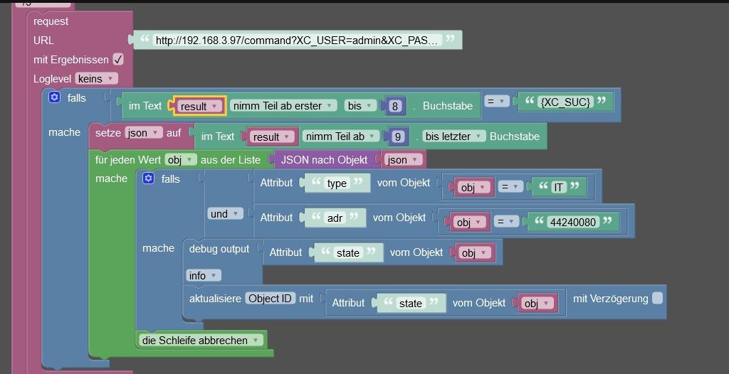

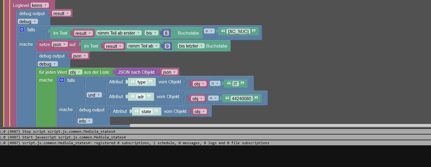

                                    @paul53 Welchen Debug meinst du? Diesen hier?
                                    • ingranuI ingranu

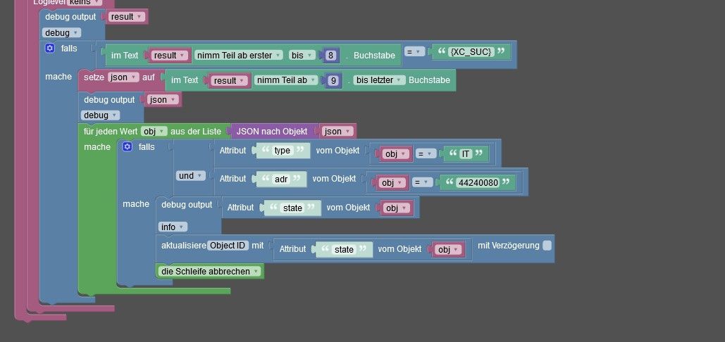

                                      @ingranu sagte: Welchen Debug meinst du? Diesen hier?
                                      Ja, und den ganz oben (debug output result). Dann bleibt nur noch der Debug-Block für das ausgefilterte "state".
                                        ingranuI Offline
                                        ingranuI Offline
                                        ingranu

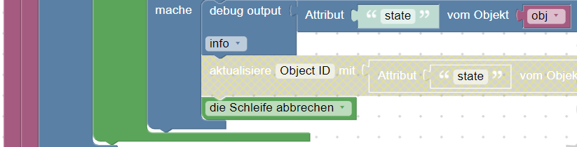

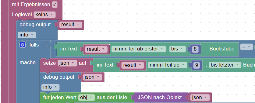

                                        @paul53 Sieht nur wie folgt aus:
                                        unten keine Info Ausgabe mehr
                                        • ingranuI ingranu
                                          @ingranu sagte: unten keine Info Ausgabe mehr
                                          Wo befindet sich jetzt der Block "die Schleife abbrechen"?
