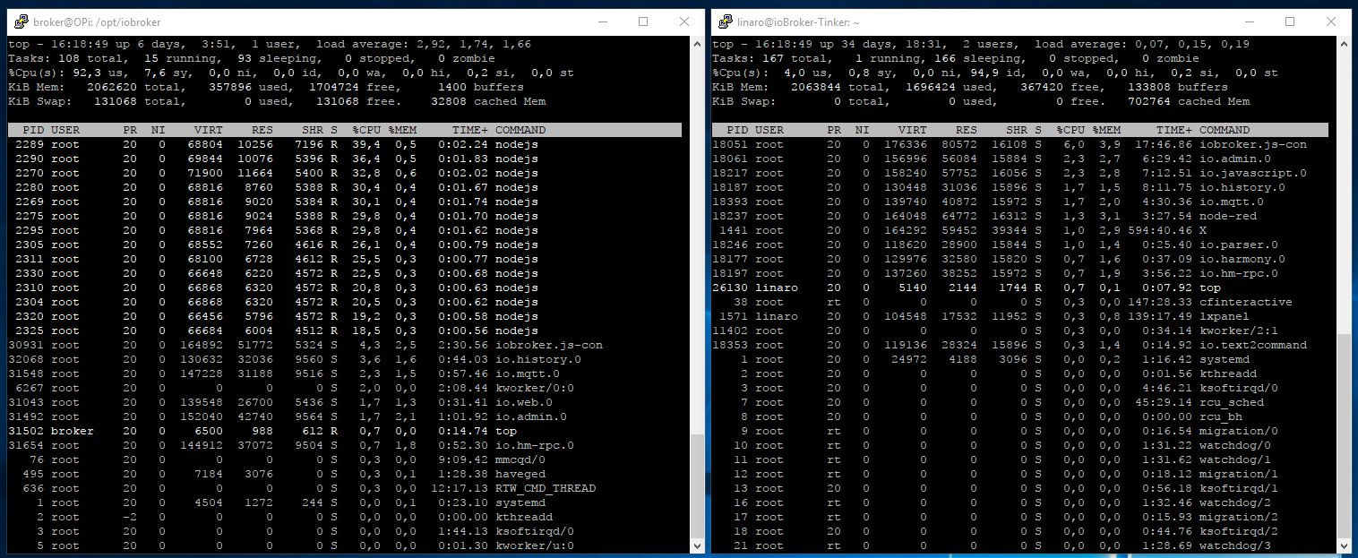

                          Irgendetwas stimmt mit meiner Installation nicht.
                          Ich habe da erst den MQTT-Adapter in Verdacht gehabt, dass der in Zusammenhang mit dem http://forum.iobroker.net/viewtopic.php?f=34&t=3954&start=80#p60795 und den im 6 Sekundentakt geloggten Daten (History) zuviel Ressourcen frisst, habe dann aber mit putty folgendes gesehen:
                          hier werden dauernd neue Prozesse gestartet, die sofort wieder verschwinden.
                          wie kann ich herausbekommen was das ist?
                          die Load average 1Min. lag eben bei 27!
                          Und das auf einem OPi+2e
                          Rainer

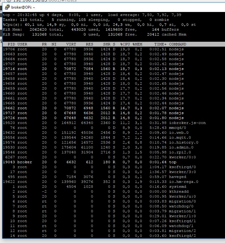

                                    • HomoranH Nicht stören
                                      It's History!!!???
                                      beim Tinkerboard mit Nodejs 6.11.1 reichte ein iobroker restart, damit die zusätzlich auftauchenden Prozesse für immer verschwanden,
                                      beim OPi mit Nodejs 8.2.1 führte das zur Vermehrung der Prozesse.
                                      Einzelnes abschalten der Instanzen (Admin sollte man laufen lassen ;-) ) zeigte reproduzierbar das Auftauchen dieser Prozesse mit der Aktivierung des History-Adapters 1.6.2
                                      EDIT: sobald ich dann an einem Flot-Chart etwas zoome, geht die Anzahl der Geister-Prozesse in die Höhe und die Load schnellt ebenfalls hoch.
                                      Load 1min war vorher >4 - ich war zu langsam
                                      Rainer

                                        Und die Prozesse bleiben dann da?! Oder verschwinden die wieder.
                                          @apollon77:
                                          Oder verschwinden die wieder. `
                                          Sind sofort wieder weg und tauchen etwas später mit neuen PID wieder kurz auf…usw...
                                          Rainer
