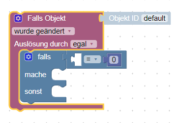

        @qlink
        Wahrscheinlich hast du schon Erfolg, wenn du oben statt der >0 eine =1 verwendest.
        Ansonsten so:
        Kann, wenn ich das korrekt verstanden habe ja nur 2 Zustände annehmen, da Boolean

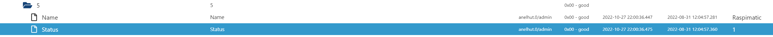

            Wenn ich manuell true und false in objects setze tut sich bei den Relais nix:

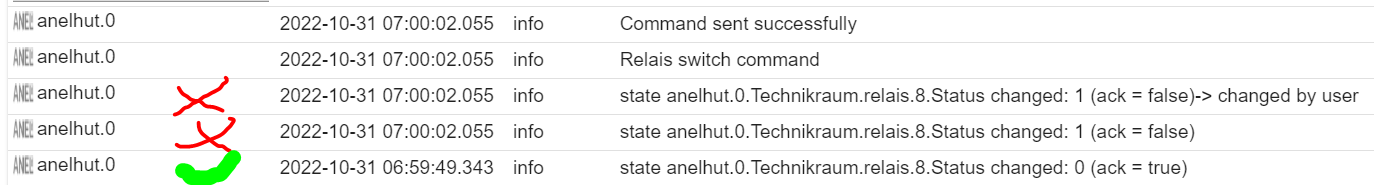

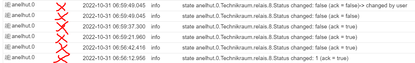

            @badsnoopy667
            Nein, die Relais reagieren nicht wenn ich manuell auf true oder false setze.
            Wenn ich unter objects manuell auf number umstelle und eine 0 setze, dann schaltet das Relais aus.
            Wenn ich aber unter objects manuell auf number umstelle und eine 1 setze, dann tut sich wiederum gar nichts, also das Relais schaltet NICHT ein ?!?
            rotes X -> Relais schaltet nicht ein bei 1
            grüner Bogen -> Relais schaltet aus bei 0
