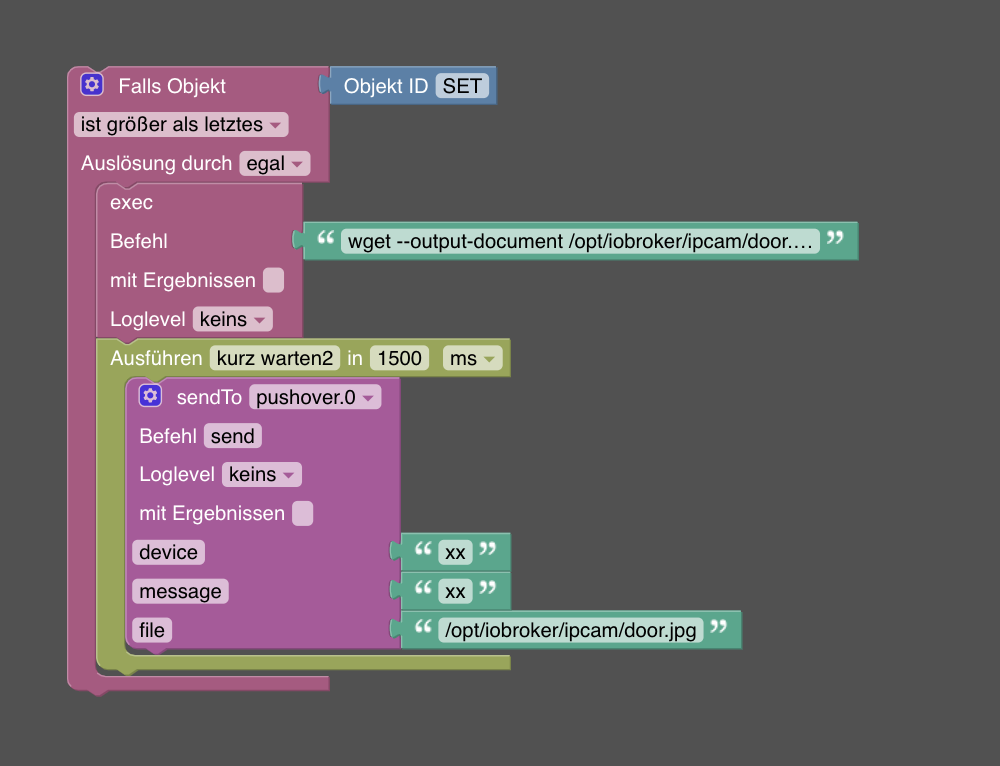

      @kippe
      Etwa so sollte es gehen:
      Deine Schnappschuss Adresse der Cam kenne ich natürlich nicht, musst du am besten im Browser mal ausprobieren. Bei mir sieht es so aus.
      wget --output-document /opt/iobroker/ipcam/door.jpg 'http://192.168.178.XXX/cgi-bin/api.cgi?cmd=Snap&channel=0&rs=wuuPhkmUCeI9WG%207C&user=user1&password=aaabbbccc'

          @kippe
          Hey, keine Problem.
          Also erstmal kenne ich ja dein Dateisystem garnicht. Was ich dir aufgezeigt habe ist das Prinzip hinter deiner gewünschten Funktion.
          Also oben im Exec Block gibst du dem Befehl zum Speichern des Schnappschusses, wie in meinem Beispieltext. Und unten Im Pushover setzt du den Pfad zum gespeicherten Bild ein, er muss ja wissen wo das Bild liegt was er versenden soll.
          Den SendTo Block kannst du einfach erweitern wenn du auf das Zahnrad klickst, und dir von links nach rechts einen weiteren Parameter Klotz rüber schiebst. Den musst du dann einfach benennen mit dem Parameter deiner Wahl.
          Wenn dir das Bild allein ausreicht, benenne einfach dein Vorhandenes Parameter um in "file".
          Wenn du nicht mehrere Geräte am Pushover angemeldet hast, brauchst du das Parameter "Device" sowieso nicht.
          wget --output-document /hier_der_pfad_wo_du_das_Bild_speichern_willst/door.jpg 'hier muss die Schnappschuss Adresse der Cam stehen'

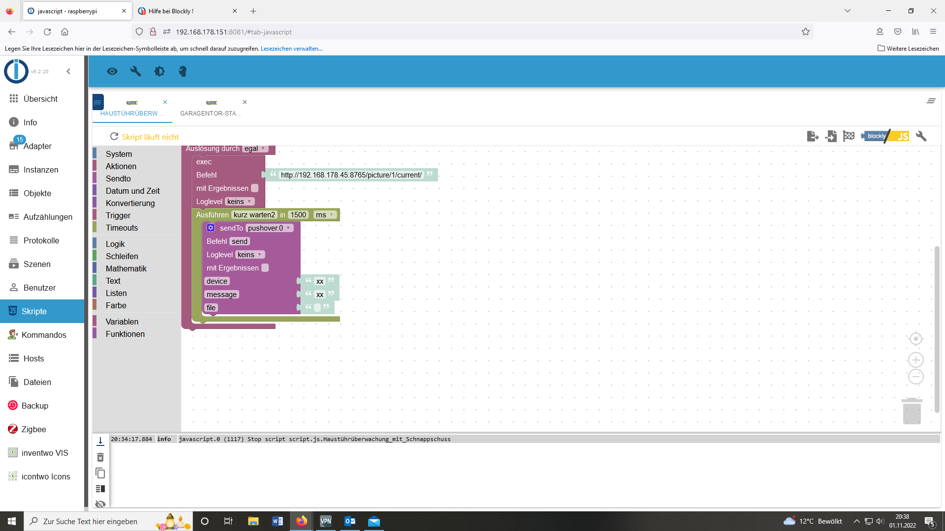

            @cinimod
            Den Block habe ich jetzt erweitert 👍
            Ich weiss aber nicht, wie ich das mit dem Schnappschuss machen soll.Sprich wo mann das speichern kann.
            Am Pc bekomme ich ja ein Bild von der Kamera, wenn ich die url eingebe.
            Die läuft über MotionEye, aber wie ich das Speichern kann ?

              @kippe
              Wie gesagt, wenn du nur einen Benutzer/Gerät im Pushover angelegt hast, oder alle Benutzer deines Pushover Accounts die Nachricht bekommen soll, brauchst du den Parameter "Device" nicht.
              Das "xx" habe ich nur als Platzhalter eingesetzt. Wenn du also keinen Benutzer hast der "xx" heißt wird es so nichts mit einer Nachricht.
              Ich würde vorschlagen das du dir in deinem System einfach ein Verzeichnis anlegst, und eben dort deinen Schnappschuss speicherst.
              Das musst du über die Konsole erledigen, wenn dein Dateisystem Linux ist.
              Was benutzt du denn für Hardware ?

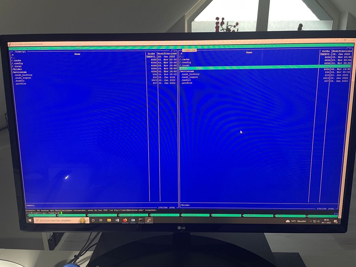

                    So ich habe jetzt über die Konsole mit mkdir den Ordner motioncam erstellt
                    Aber ich bekomme kein Bild in den Irdner
                    Wie muss ich denn den Pfad genau benennen, wo das Bild gespeichert wird

                      @kippe
                      Warum bist du root ?
                      Bist du auf dem PI wo der iobroker läuft ?
                      Du solltest das Verzeichnis am besten erstellen im Ordner "/opt/iobroker"
