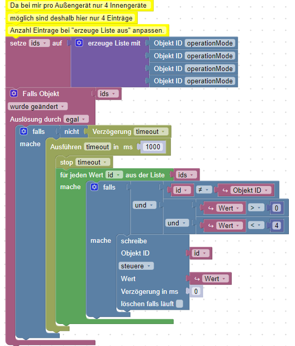

      Es funktioniert bis auf eine Kleinigkeit. Geräte werden alle umgeschaltet aber bei einem bleibt der Wert rot (nicht bestätigt).
      Es ist immer das gleiche Gerät. Die anderen sind schön schwarz im Wert. Woran könnte das liegen?

              Habe festgestellt, das ich auf 2 Modis nicht umschalten muss. Konnte da im Blockly von Paul53 erweitern stolz sein
              Denke mal, das ich da so keine Probleme bekomme da die Tests erfolgreich waren.

                        • paul53
                          paul53 @Berlon last edited by paul53
                          @berlon sagte: Konnte da im Blockly von Paul53 erweitern
                          Schiebe die Schleife unter den Timeout und:

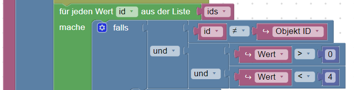

                          • B
                            Berlon @paul53 last edited by Berlon
                            ich finde den "und" Block nicht 😞
                            Farbmäßig gehört er in die Gruppe System und Logik.
                            • paul53
                              @berlon sagte: ich finde den "und" Block nicht
                              Unter "Logik": Im Editorfenster rechte Maustaste über dem Block und "externe Eingänge" auswählen.
                              • B
                                Momentan stehe ich mächtig auf dem Schlauch.
                                Der einzige Block mit "externen Eingängen" ist der "schreibe ObjektID".
                                Und da bekomme ich kein "und" drauß. verwirrt
                                DJMarc75 paul53 2 Replies Last reply Reply Quote 0
                                • DJMarc75
                                  DJMarc75 @Berlon last edited by
                                  @berlon den normalen "und" aus Logik in den Editor ziehen und dann auf diesen mit der rechten Maustaste klicken und "externe Eingänge" auswählen.
                                  • paul53
                                    @berlon

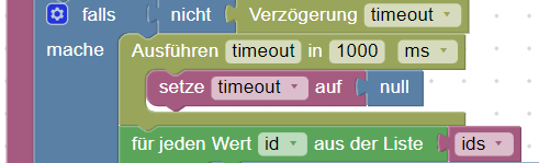

                                      • paul53
                                        @berlon sagte: Schönes Skript

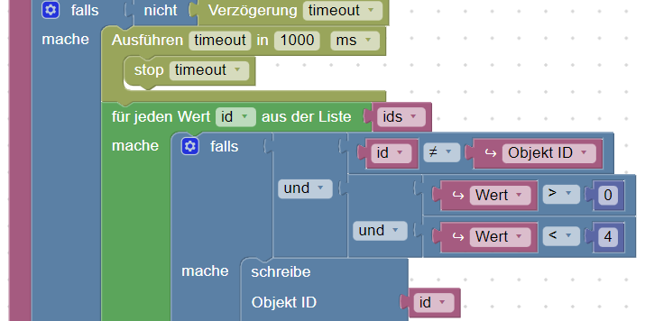

                                        Wenn jetzt noch die Schleife unter den "Ausführen timeout" Block geschoben wird, funktioniert es noch besser.
                                        • B
                                          und das Stop Timeout entfällt dann?
                                          • paul53
                                            @berlon sagte: und das Stop Timeout entfällt dann?
                                            Nein, das bleibt innerhalb des Timeout-Blockes.
