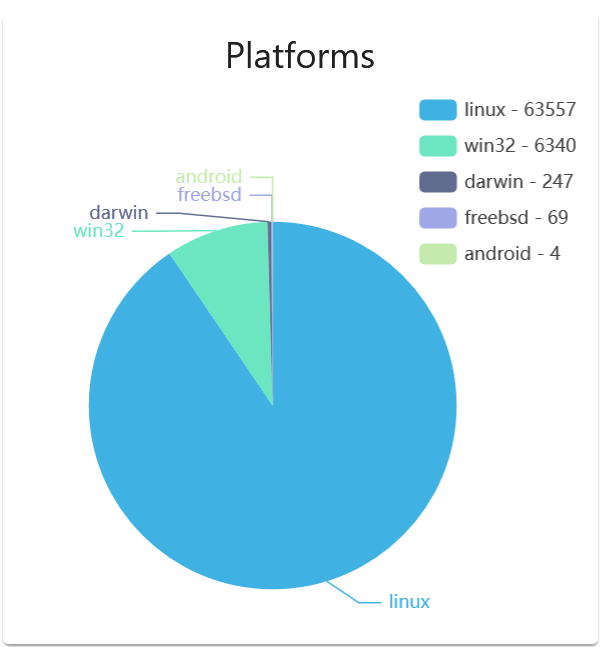

              @bostil
              Alleine weil 90% der Installationen auf Linux laufen und da allgemein viel mehr Expertise hier im Forum ist. Wenn es also klemmt ist die Chance auf Hilfe viel größer. Und Linux ist halt von Haus aus im Netz / als Serversystem groß geworden. Einen Serverdienst würde ich immer auf Linux laufen lassen.
