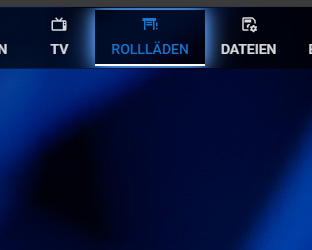

    marsmännchen
    #743
    @mcu v3.1.4-beta.6
    Raspberry Pi 4 8GB, Debian 11, js-controller: 5.0.12, Nodejs: v18.18.2, NPM: 9.8.1 (Multihost),
    Wago PFC200 mit Dali Lichtsteuerung.

      MCU
      #744
      @marsmännchen Hast du da schon geschaut?
      https://mcuiobroker.gitbook.io/jarvis-infos/jarvis-v3/besonderheiten-v3/styles/tabs/tab-icons

        marsmännchen
        #745
        @mcu
        Danke! Da war ich falsch bei https://mcuiobroker.gitbook.io/jarvis-infos/jarvis-v3/besonderheiten-v3/geraet/icon-v3
        .jarvis-tabs-container .tabIcon {
        	transform: scale(2.5, 2.5);
        Das habe ich gebraucht.
        Super👍

          MCU
          #746
          @marsmännchen Müsste eigentlich auch mit font-size im TAB -> Icon Stil selbst gehen.

            marsmännchen
            #747
            @mcu
            Wie bei meinem ersten Screenshot?
            Hat sich nichts getan...
