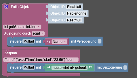

            Wenn vorausgesetzt ist dass nur eine Müllart am "heutigen Tag" geleert wird dann kannst Du auch die Datenpunkte (Objektnamen können natürlich abweichen) in folgendem Objektstrang als Trigger verwenden:
            ical.0.events.0.today
            Diese sind true oder false je nach Art der Leerung.
            Könnte dann so in Blockly etwa aussehen:
            Um 23:59 Uhr wird der DP dann mit einem Text Deiner Wahl befüllt.
