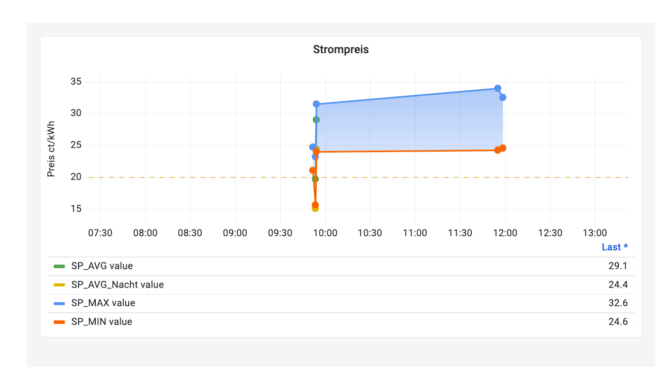

    ich würde gerne ein influxdb Dashboard in VIS darstellen ...
    Bei Grafana ging das über einen html Code ... gibts da mit Influxdb auch eine Möglichkeit? Das Dashboard kann als JSON exportiert werden - aber wie bringe ich es dann ins VIS?
    ArmilarA H peterk34P 3 Antworten Letzte Antwort
    • peterk34P peterk34

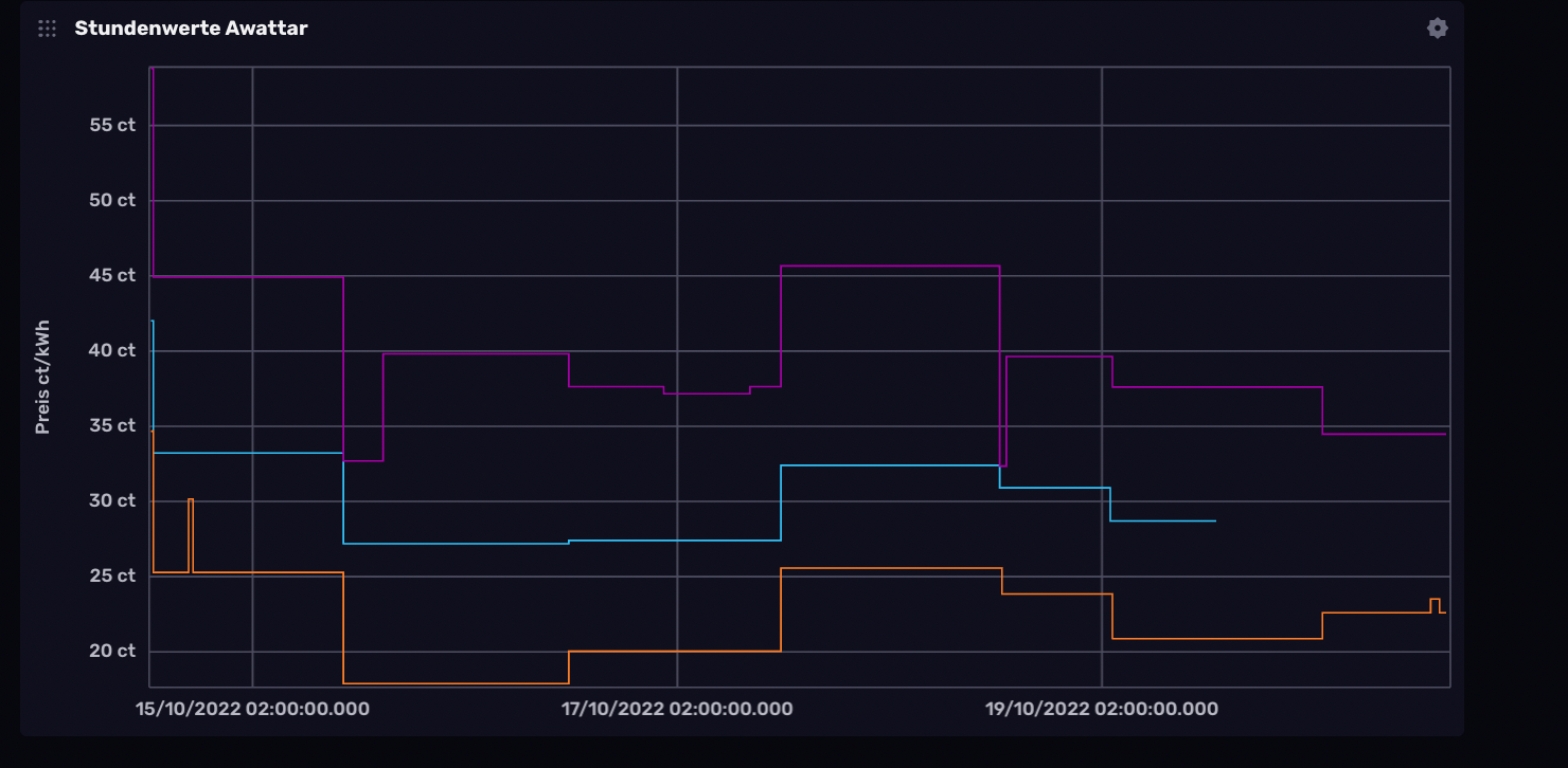

            @armilar ist gar nicht mein Ziel ... ich möchte das rüberbringen:
            ... so siehts in Influxdb aus

              @peterk34 influx hat da auch nicht vorgesehen dass diese Dashboards extern dargestellt werden können - also grafisch. Das musst Du weiterhin mit Grafana machen !

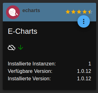

                Schau Dir mal den Adapter echarts an, der sollte Dir helfen.
                Dann in VIS das echart Widget auswählen und dort die ID von echarts eintragen
                Schau mal hier:
                Youtube

                    @peterk34
                    Wenn es in Grafana bereits läuft, warum bindest du dann nicht das Grafana-Dashboard in Vis ein?
