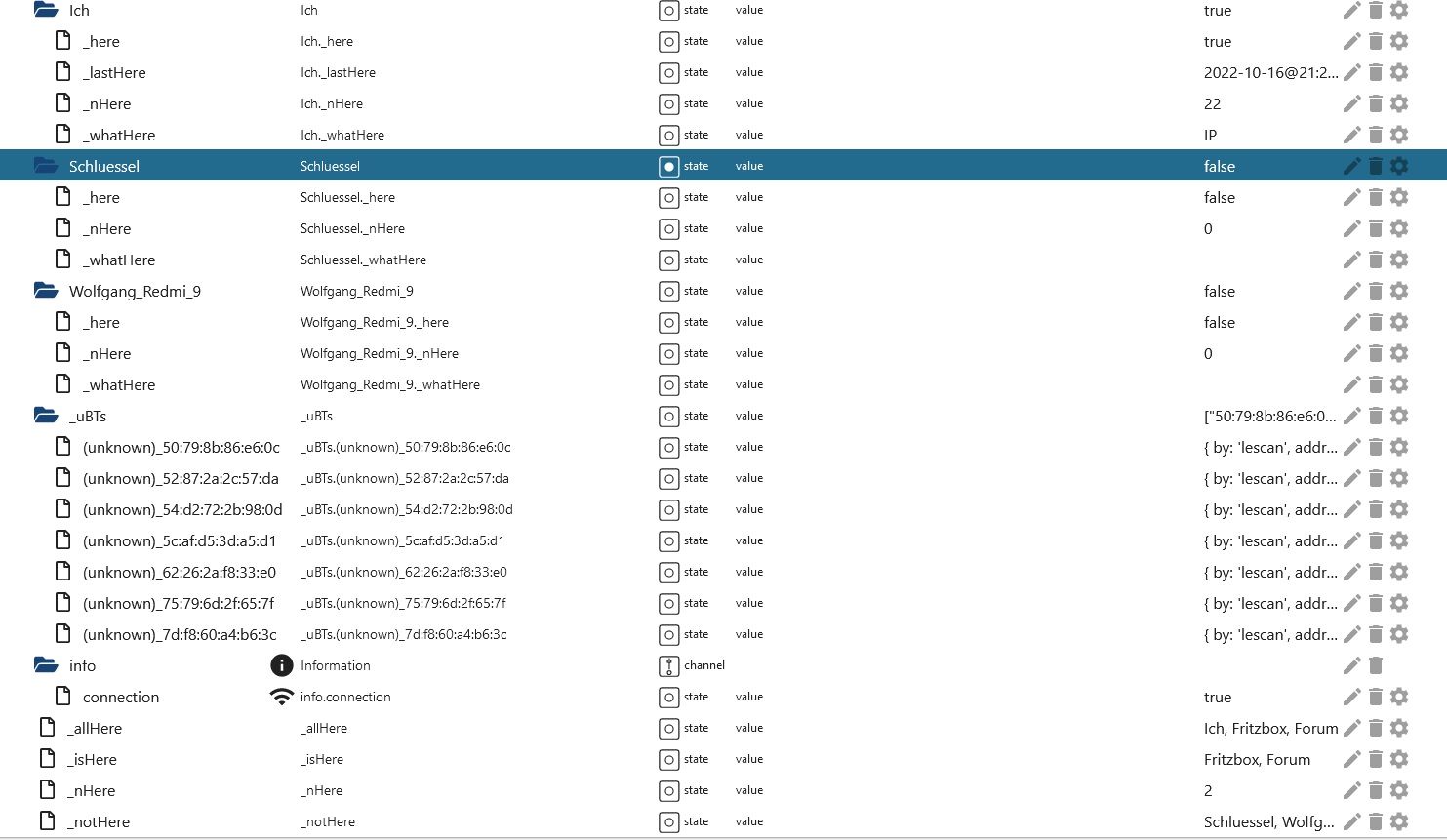

              WolfgangFB
              @haselchen
              Es sind ale Objekte angelegt, die Fritzbox z.B. wird auch immer mit einem aktuelle "_lastHere" angezeigt. Aber sowohl mein Mobiltelefon als auch der G-Tag habn ein hHere = 0 und kein lastHere.

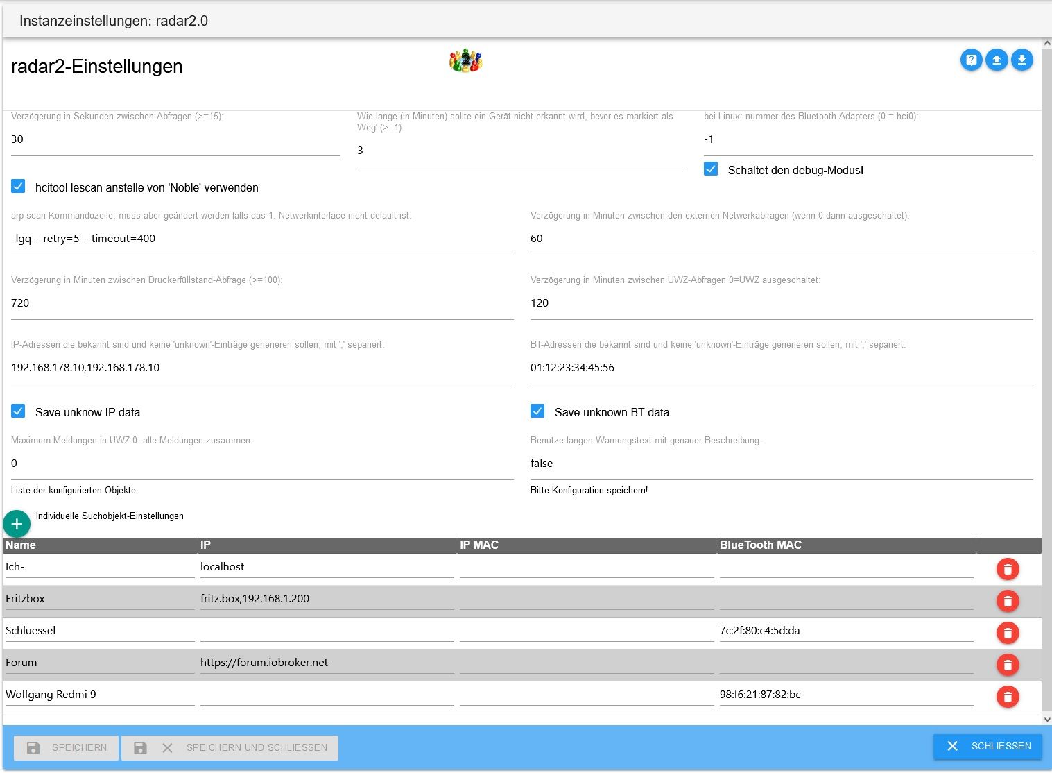

                @wolfgangfb
                Ich wollte eigentlich ein Screenshot von den Einstellungen im Radar Adapter 😁
                W 1 Antwort Letzte Antwort
                • haselchenH haselchen
                  @wolfgangfb

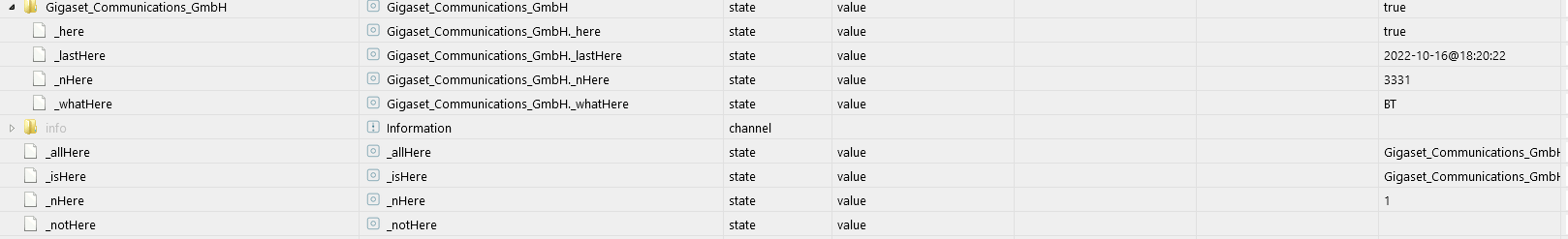

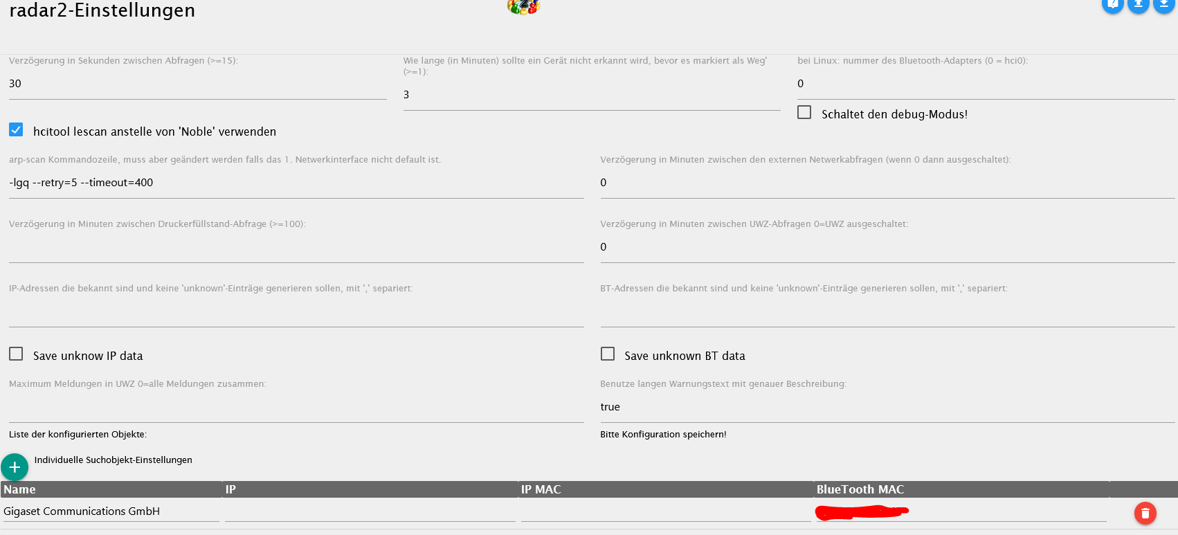

                  • W WolfgangFB
                    @haselchen
                    Hier die Konfiguration:
                    haselchenH Offline
                    haselchenH Offline
                    haselchen
                    @wolfgangfb
                    Warum HCI -1 ?? Normal ist 0
                    Ich hab mal den GTag in Radar eingebunden. Damit läuft es wunderbar.

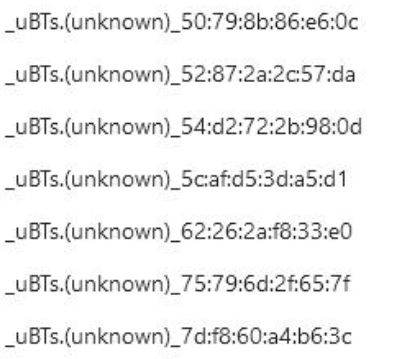

                                  @wolfgangfb entziffere ich das richtig, dass du unknown BT nicht speicherst?
                                  W Offline
                                  W Offline
                                  WolfgangFB
                                  @homoran sagte in Gigaset G-Tag mit ESP32 erkennen:
                                  Ja, wozu sollte ich die speichern? Ich kenne doch die Devices, die ich erfassen will.
                                  • W WolfgangFB
                                    @wolfgangfb sagte in Gigaset G-Tag mit ESP32 erkennen:
                                    der Adapter auch?
                                    jetzt wones alles nicht klappt, hast du auch keine Lust das mal anders zu probieren?

                                      @wolfgangfb
                                      hast du die Doku gelesen, und beherzigt?
                                      u.a.
                                      • notwendige Hilfsprogramme installiert?
                                      • In the Adapter-config BT-LE macs should be identified with a '!' before the mac-address to avoid scanning them with normal BT
                                      W Offline
                                      W Offline
                                      WolfgangFB
                                      @wolfgangfb
                                      Ich habe sie gelesen und versucht zu verstehen, ob ich alles richtig "beherzigt" habe wage ich zu bezweifeln, denn e läuft ja nicht.
                                      u.a.
                                      Tja, ich habe das ausgeführt was unter "Installation" steht. Richtig verstanden habe ich es nicht. Ob das alle notwendigen Hilfsprogramme sind kann ich nicht sagen.
                                      OK, habe ich jetzt auch gemacht.
                                        impliziert, dass du es bisher nicht hattest.
                                        dann scannt der Adapter es als simples BT, was nicht funktioniert.
                                        Aus der Tatsache, dass der Adapter sowohl bei Mobiltelefon als auch bei Schlüsselanhänger, den "btVendor" anzeigt schließe ich mal, dass es zumindest einmalig einen Kontakt gibt
                                        ja, auf BT Ebene, aber ggf. nicht BLE
                                        EDIT: WENN
                                        Init item Schluessel with {name: 'Schluessel',ip: [],bluetooth: [ '!7c:2f:80:c4:5d:da' ],enabled: -1,id: 'Schluessel'
                                        dies der Tag ist, hat doch alles geklappt
                                        Adapter identified macs: (2c:3a:fd:b4:2c:89), ips: (127.0.0.1,192.168.1.200), bts LE: (7c:2f:80:c4:5d:da,
