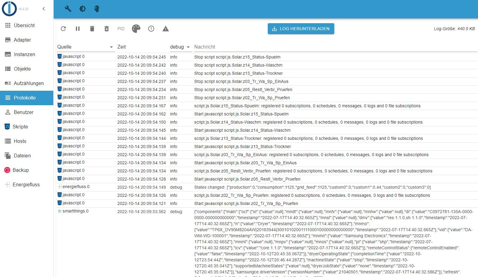

    Abend Allerseits,
    Mich würde mal interessieren ob man die Protokollierung abschalten kann ?? Hintergrund dazu ist das mir die Protokolldatei innerhalb von ca. 1 Woche die 200 MB sprengt .... Wobei ich mir nicht sicher bin ob es nicht sogar mehr ist und vorher zip's erstellt werden, wenn ja wo liegen denn die beim ioBroker ?
    Mein komplettes Projekt (Kalender, Temperaturen, PV-Steuerung aller Verbraucher, Wetterdaten, etc.) läuft nun fehlerfrei und das sind alles nur "Infos" welche unter Protokolle auftauchen ....
    Ich habe schon in den einzelnen Adaptern gesucht, aber nichts gefunden bzgl. Debug ausschalten oder ähnliches.
    Ich für meine Seite könnte die Protokollierung nun komplett abstellen (wenn möglich) und im Fehlerfall wollte ich sie wieder einschalten, das wäre zumindest mein Wunschgedanke ....

      @flyer99
      ls -lh /opt/iobroker/log/
      Und ich würde das log level der gesprächigen Adapter runterdrehen. Auf 'Error' kommen halt nur noch Fehler ins Log.
      Ich würde mir das aber nochmal anschauen...
      200MB ist viel zu viel, für ein gesundes System.
      Bei mir sind da ein paar lächerliche Kb drin:

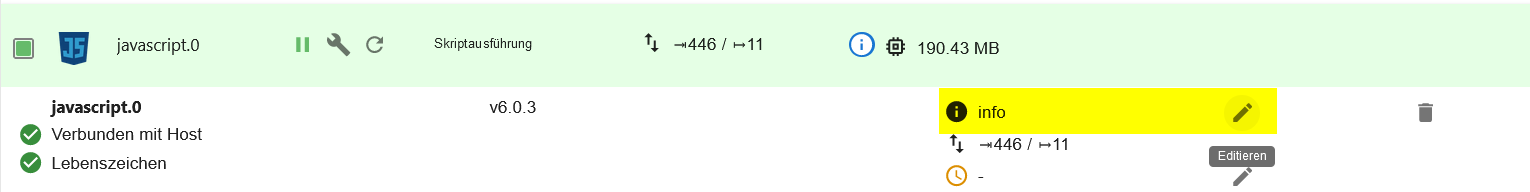

        @flyer99 sagte in Protokolle komplett abschalten ??:
        in jeder Instanz kann man die logstufe im Expertenmodus einstellen.
        Bei dir stehen viele javascript starts und stops drin.
        startest und stoppst du diese Scripte dauernd?

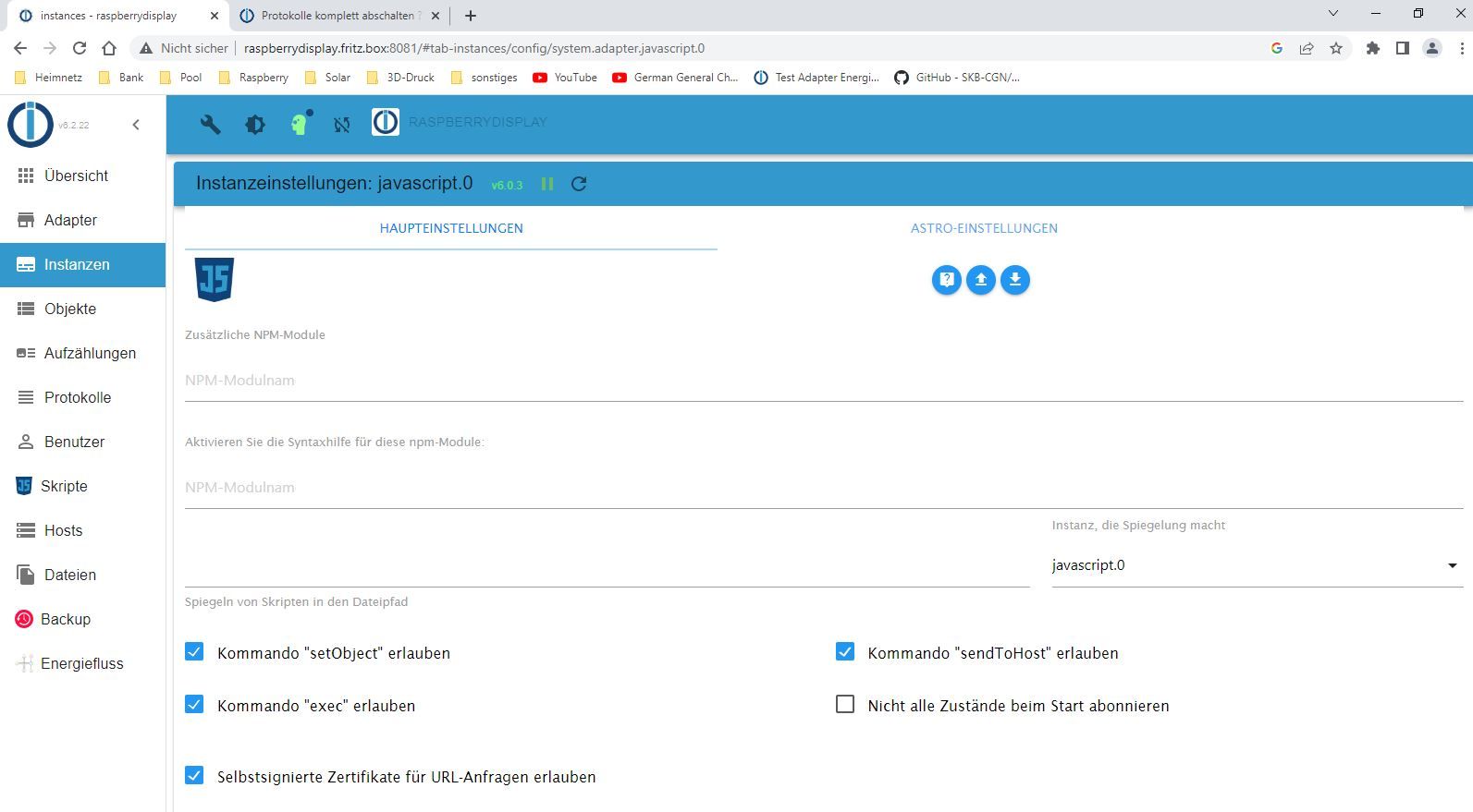

          Danke für die schnelle Antwort, habs soeben gefunden wo die Logs abgelegt werden, komprimiert sind die dann bei ca. 14 MB -> Inhalt 270 MB, so weit so gut ..
          Wo stelle ich das LogLevel in den Adaptern ein ? z.B. beim Javascript Adapter ?? Ich finde da nix ....
            • Tab Instanzen
            • Expertenmodus
            • JavaScript Instanz aufklappen
            • Loglevel z.B. von Info auf Warning stellen
            1 Reply Last reply
                damit ich eine lineare Abarbeitung habe analog einer SPS, längere Geschichte .....
                und kurze Antwort: dafür ist javascript nicht gedacht. Das arbeitet eventbasiert!!
                Außerdem muss das Skript bei jedem Start neu kompiliert werden.
                kein Wunder dass dein log aus allen Nähten platzt.
