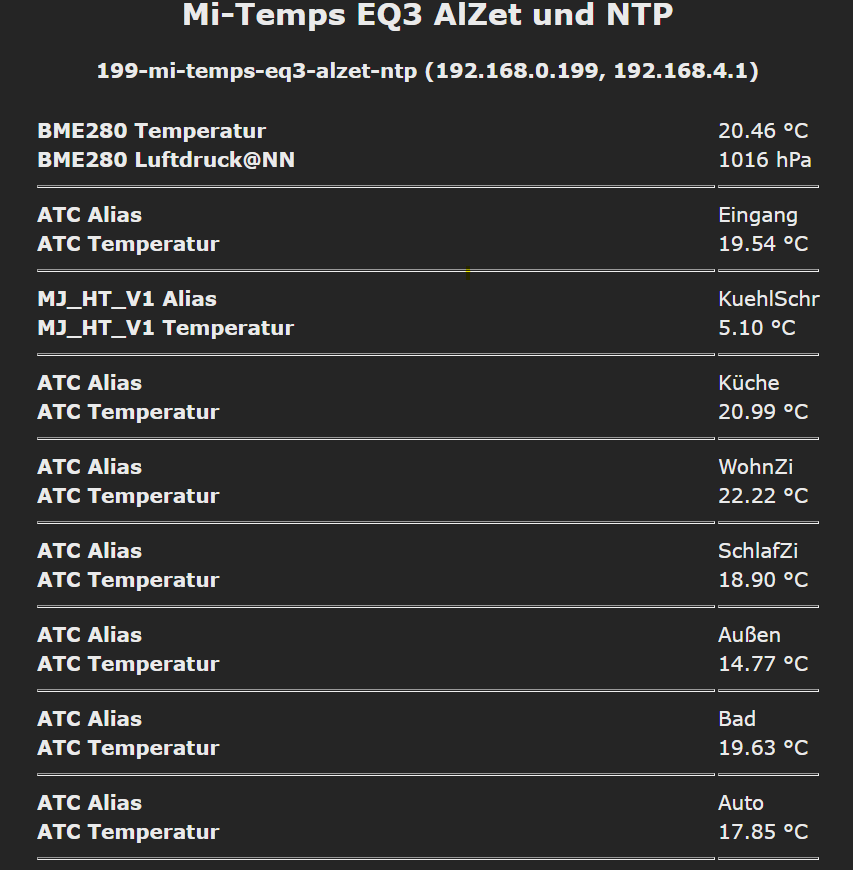

                @planetkeane Ich mach das mit einem ESP32 mit Tasmota, der die Werte von den Xiaomi-Bluetooth Sensoren (Xiaomi Mijia LYWSD03MMC) empfängt, und an IOBroker weitersendet.
                Luftfeuchte wird natürlich auch erfasst und gesendet. Hab ich aber wegen der Übersichtlichkeit ausgeblendet.

                  Das wäre eine super Idee. Hast du eventuell einen How-To Link für mich?
                  Da ich mit Tasmota noch nie gearbeitet habe, weiß ich nicht, ob ich es als Laie einfach so eingerichtet bekomme, da Tasmota ja sicherlich wissen muss, welche Werte abgefragt werden sollen...

                          @einstein67 Das sieht interessant aus. Wie ist das gemacht?
                          In Tasmota Bluetooth aktivieren und dann?
                          Gibt es da irgendwie eine Anleitung?
                          Ich habe ja mehrere ESP32 rumliegen und an den Sensoren soll es mal nicht scheitern. Zumal die ja scheinbar auch im Kühlaschrank funktionieren wenn ich das bei dir richtig deute.

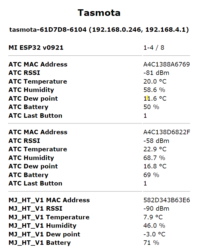

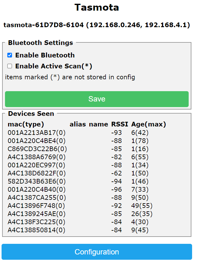

                            @planetkeane @Chaot Man muß nur die tasmota32-bluetooth flashen und in der BLE-Einstellung Bluetooth aktivieren.
                            Danach werden die Sensoren, aber auch Eqiva EQ3 Thermostate und die Xiaomi Waagen erfasst. Kein Pairing notwendig. Die Sensoren, TRV, Waagen senden die Daten und der ESP empfängt sie.
                            Das sieht im Normalfall dann so aus. Den Mac-Adressen kann man natürlich Alias-Namen zuweisen.
                            Für all diese Daten legt der Sonoff Adapter eigenständig Datenpunkte an.

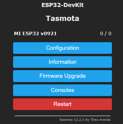

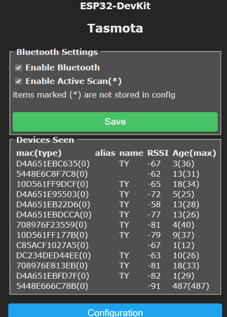

                                    @Einstein67 Ich habe jetzt einen ESP32 mit Tasmota32 Bluetooth geflasht.
                                    BLE eingeschatet, es werden Geräte angezeigt. Aber was nun?
                                    Ich nehme an, dass ich noch irgendwelche Treiber für die Xiaomi Sensoren aktivieren muss?
                                    Im Internet habe ich auch gefunden, dass man eine CFW flashen soll?

                                        @planetkeane Welche Sensoren verwendest du??
                                        https://tasmota.github.io/docs/Bluetooth_ESP32/
                                        Die Firmware von zB. Pvvx ermöglicht viel mehr Funktionen als die Originale, und dadurch eine bessere Batterielaufzeit.

                                          @OliverIO Die Sensoren von Xiaomi nutzen Bluetooth. Die von Aqana Zigbee.
                                          Welchen Hub hast du genau?
                                          @Einstein67 Ich habe wohl eine "Nachmache" vom LYWSD03MMC / ATC.
                                          Mir ist aufgefallen, dass es kein Original ist. Möglicherweise liegt es daran. Ich bestelle mal einen originalen und schaue nochmal. Muss ich dann nichts weiter in Tasmota einstellen?
