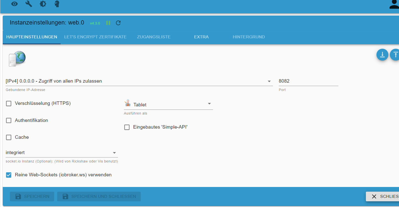

                        na zeig uns mal die Einstellungen im web-Adapter bitte.
                        Lehrling seit 1975 !!!
                        K 1 Antwort Letzte Antwort
                        • DJMarc75D DJMarc75
                          @kellerkind-86
                          K Offline
                          K Offline
                          Kellerkind-86
                          @djmarc75
                          sorry..etwas spät...ging leider nicht früher..
                          hab jetzt socketio wieder deinstalliert.
                          hoffentlich ist da was falsch eingestellt .
                          Gruß Marcell
                          Gruß Marcell

                            @kellerkind-86 Den Haken raus dafür bei "Reine Web-Sockets" rein machen.

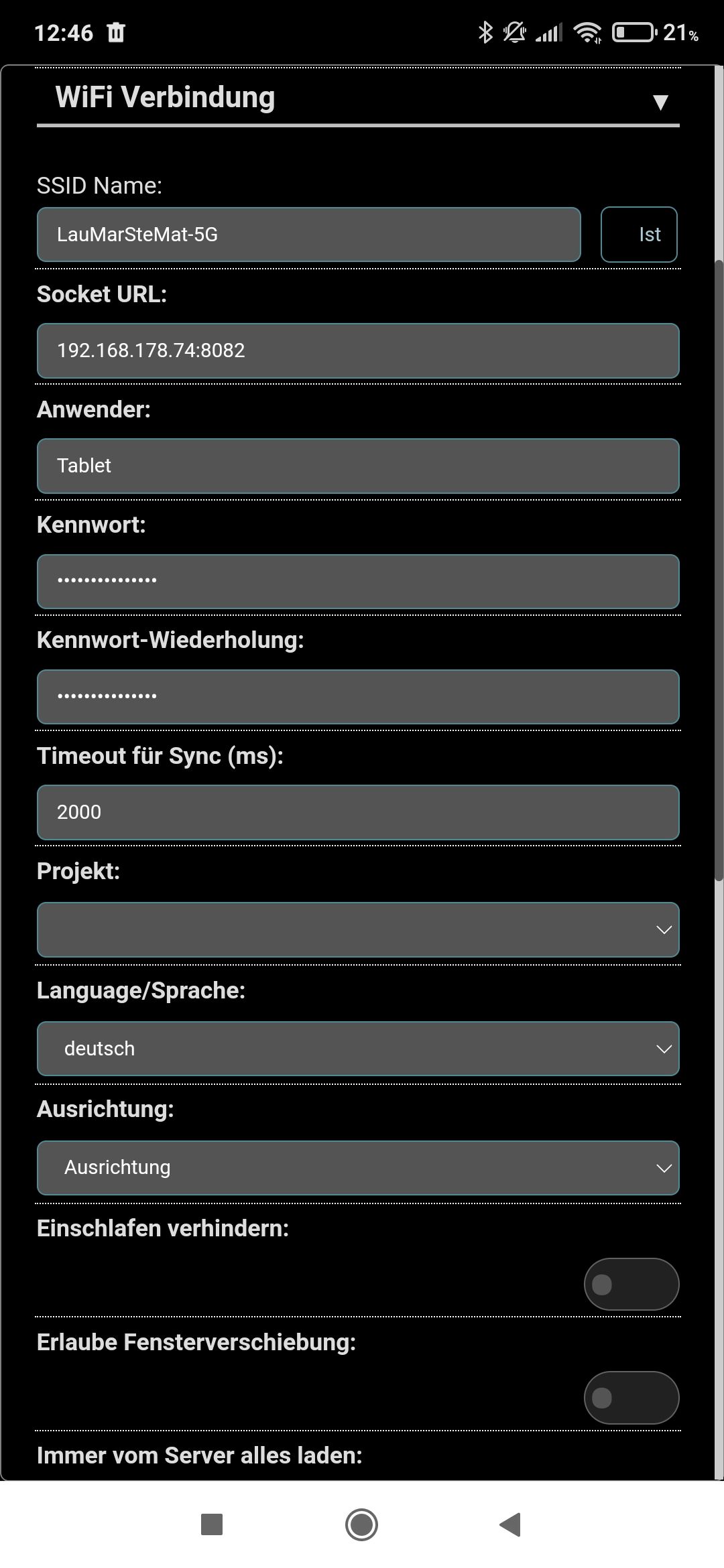

                                @kellerkind-86 kannst Du mal einen Screenshot vom Tablet machen ? Also dort von den Einstellungen in der APP.
                                  K Offline
                                  K Offline
                                  Kellerkind-86
                                  @djmarc75
                                  ich gehe nur auf Wifi Verbindung:
                                  meine SSID nehme ich mein Heim WLAN
                                  socket URL: beispiel: 192.168.178.74:8082
                                  Anwender: (habe ich einen extra Benutzer angelegt : Tablet) ( habe aber auch mit Admin versucht...) beides geht nicht
                                  Timeout hab ich auf 2000 ms stehen lassen.
                                  Projekt kann ich noch nichts auswählen..
                                  denke wahrscheinlich erst wenn ich eine Verbindung habe..
                                  rest hab ich alles so gelassen.
                                  Gruß Marcell

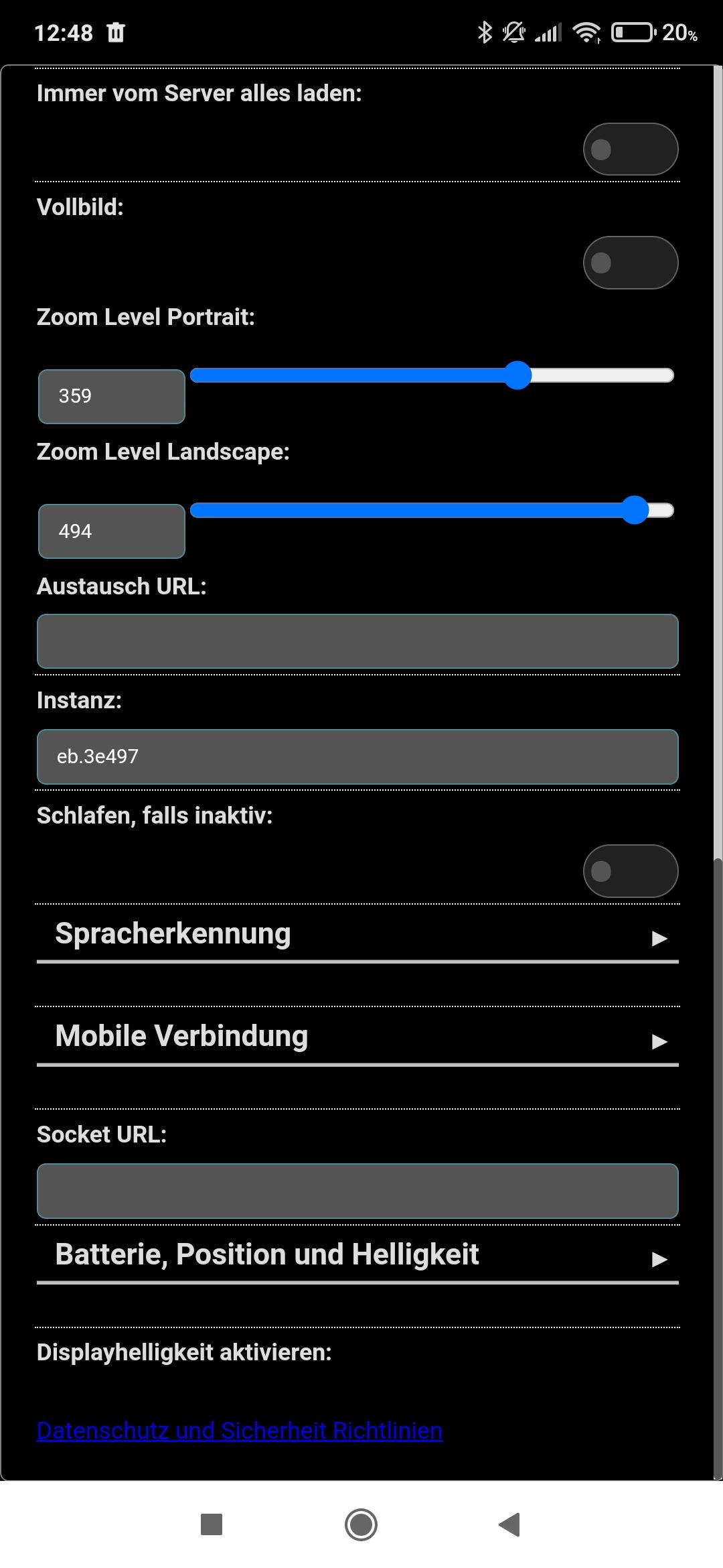

                                    Hier mal ein Screenshot Screenshot_2022-10-14-12-46-32-349_net.iobroker.vis.jpg
                                    Gruß Marcell

                                      @kellerkind-86 sagte in IO VIS Hilfe:
                                      192.168.178.74:8082
                                      Haben wir oben aber schon besprochen dass dort als Port 8084 rein muss !
                                      Socket URL soll dann lauten: 192.168.178.74:8084

                                      • K Kellerkind-86
