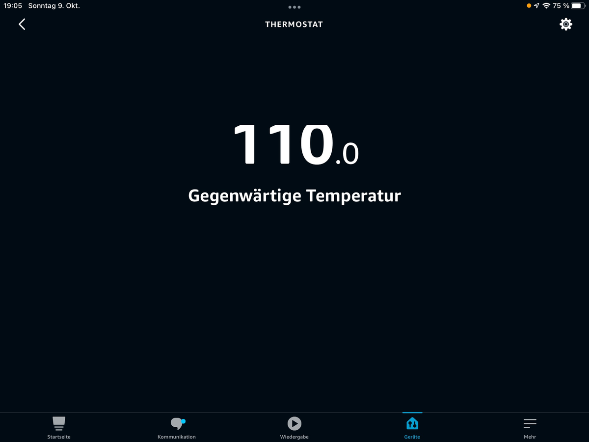

        Es ist so, dass ich mit dem Node "node-red-contrib-virtual-smart-home" ein Aussenthermometer unter Alexa abfragen konnte. Jetzt kommt bei einer Anfrage an Alexa immer die Antwort "ich weiß nicht, was schief gegangen ist".
        In der Alexa App wird die Temperatur allerdings noch korrekt angezeigt. Die Anzeige ist aber etwas beschnitten, dass sieht dann so aus:
        Nicht über die Höhe der Temperatur wundern, die habe ich testweise über ein Inject Node an den Alexa Node geschickt.
        Alle anderen Sachen unter Node Red funktionieren noch.

          @kymchy sagte in Node Red neu installieren - Flows weg?:
          Diese Node hat leider - ich finde das auch unmöglich - nachträglich das Lizenzmodell geändert. Es werden nur noch 7 Geräte unterstützt. Schau erst mal, ob das dein Problem sein könnte.
          K 1 Antwort Letzte Antwort
