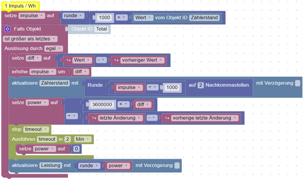

      @k0s sagte: Debounce 1000msec
      Dieser Wert ist für höhere Leistungen bei 1000 Impulsen / kWh zu hoch. Ändere ihn in 20 ms.
      @k0s sagte in ESP Stromzähler (S0) blockly script unklar:
      Scriptseitig:
      Das funktioniert so nicht.
      Vorschlag unter Verwendung von "Total":
      Damit kann auch der Zählerstand aktualisiert werden. Vor Skriptstart den abgelesenen Zählerstand (in kWh) manuell in den Datenpunkt eintragen!
      K 1 Antwort Letzte Antwort
        Scriptseitig:

          @k0s sagte: der Leistung schon wesentlich näher.
          Ich habe oben gerade noch um den Zählwert ergänzt und kleine Änderungen vorgenommen (Trigger auf "ist größer als letztes").

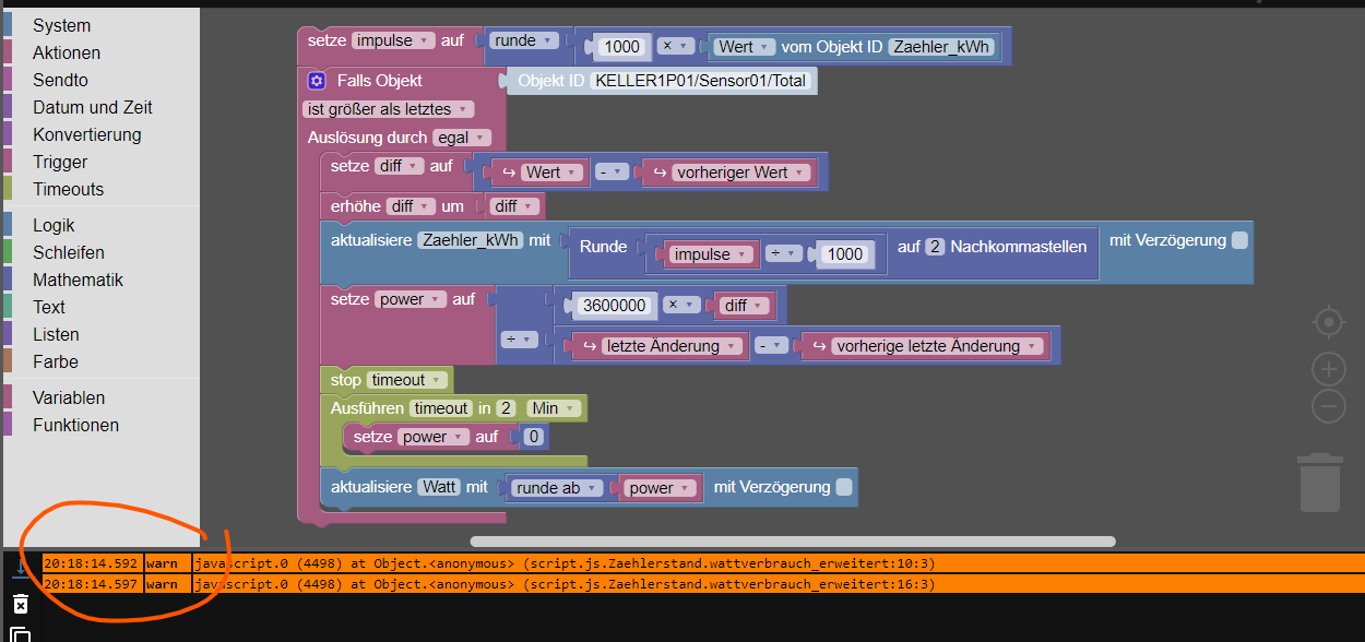

                    folgendes fiel mir im log auf:

                      @k0s sagte: folgendes fiel mir im log auf:
                      Im Tab "Protokolle" findet man weitere Informationen zu den Warnungen.

                        @paul53 jup, hatte string anstatt number im erstellten Zaehlerstand objekt.
                        und es ist natürlich schlau auch nochmals das script durchzusehen... da fällt einem dann schon auf, dass "diff um diff" erhöhen und auch das abrunden nicht gerade sinnvoll ist :D
                        Läuft, Zaehlerstand schraubt sich auch brav in die Höhe, auf die Kommastelle genau.
                        3 Sensoren laufen jetzt 1a. von 5x 1Phase und 3x3Phase (Also noch ein wenig zu tun. Morgen wird komplett verdrahtet) ;)
                        Richtig klasse! Vielen Vielen Dank für die Hilfe!
