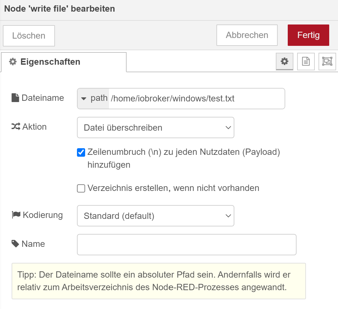

    versuche schon seit tagen über Node Red eine Date auf einem indows Rechner zu schreiben.
    Egal wie ich den Pfad eingebe in das Nodes "write file", entweder es kommt eine Fehlermeldung "Datei oder Verzeichnis nicht vorhanden", oder alles OK, aber die Datei wird nicht geschrieben.
    Wollte als Path: \192.168.1.99\Test\test.txt
    oder //192.168.1.99/Test/test.txt
    oder \192.168.1.99\Test\test.txt
    aber nichts funktioniert.
    Und ja, am WinPC sind alle Freigeben erstellt und mit allen Rechten vergeben, komme auch von anderen Rechner darauf.
    Kann es sein das ich am Raspi noch etwas installieren oder einstellen mus ?? Hab das Gefühl ich komme garnicht raus aus dem Raspi um die Datei zu schreiben, denn am WinPC finde ich nichts in den Logs.
    Danke schon mal

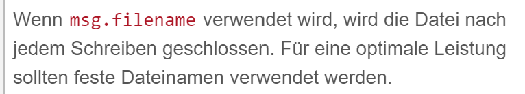

          Falls die Datei nach dem Schreiben geschlossen werden soll, damit Du mit was anderem zugreifen kannst - den Pfad in msg.filename und nicht in der Node mitgeben - siehe Hilfe zu der Node. ;)
          Mit
          exit
          verlässt Du den user iobroker wieder aus der shell und arbeitest wieder mit dem user, mit dem Du angemeldet bist - also pi wahrscheinlich.

              "failed to write to file: Error: EACCES: permission denied, open '/home/iobroker/windows/test.txt'"
              Auch wenn ich den touch Befehl ausführe bekomme ich folgendes: touch: cannot touch 'test.text': Permission denied
              wo kann ich überprüfen was die Ursache ist ?
              vg
              MZ

                            @mickym
                            So, bekomme zwar bei mounten immer noch diese Fehermeldung :-( muss mal sehen ob da nicht noch etwas los ist.
                            Jetzt kann auch mit touch test.text die Datei erstellen, die dann auch im windows auftaucht.
                            Ach unter Red Node funktioniert es jetzt....
                            Damit kann ich mal arbeten, d.h. wenn ich neu boote muss ich das Laufwerk mounten, richtig ?
                            vg

                                  @zariomahn So ich habe die ultimative Lösung - aber das mit Deiner Fehlermeldung ist komisch, OK - wenn busy ist OK - aber darf kein Syntaxfehler kommen.
                                  und hinten die beiden Punkte müssen auch raus.
                                  proc            /proc           proc    defaults          0       0
                                  mehr darf da nicht stehn.
                                  Wenn das sauber ist - dann komme ich zu meiner ultimativen Lösung. ;) Bei mir getestet. ;)

                                        Mir ist das nun auch zu blöd zu warten:
                                        @zariomahn
                                        mach mal statt dem noauto in der Zeile:
                                        x-systemd.automount,x-systemd.mount-timeout=30,_netdev
                                        und dann nach dem users, noch
                                        uid=100x,gid=100x
                                        mit der x halt was der iobroker user für ID s hat.
                                        rausbekommen tust das mit
                                        id iobroker
                                        viel Glück.
                                        Z 1 Antwort Letzte Antwort

                                          @mickym
                                          Sorry, hatte noch einen Notfall und musst weg....
                                          erst mal wieder vielen dank für die Hilfe, habe nun folgendes eingetragen, und wollte nur fragen ob das so passt bevor ich feuer frei gebe :-)
                                          PARTUUID=9141be32-01  /boot           vfat    defaults,flush    0       2
                                          PARTUUID=9141be32-02  /               ext4    defaults,noatime  0       1
                                          //192.168.1.99/bpq32 /home/iobroker/windows cifs vers=3.0,rw,x-systemd.automount,x-systemd.mount-timeout=30,_netdev,users,uid=1001,gid=1001,file_mode=0664,dir_mode=0775,credentials=/home/iobroker/.smbcredentials 0 0
                                          # a swapfile is not a swap partition, no line here
                                          #   use  dphys-swapfile swap[on|off]  for that
                                          vg
                                          Mario
