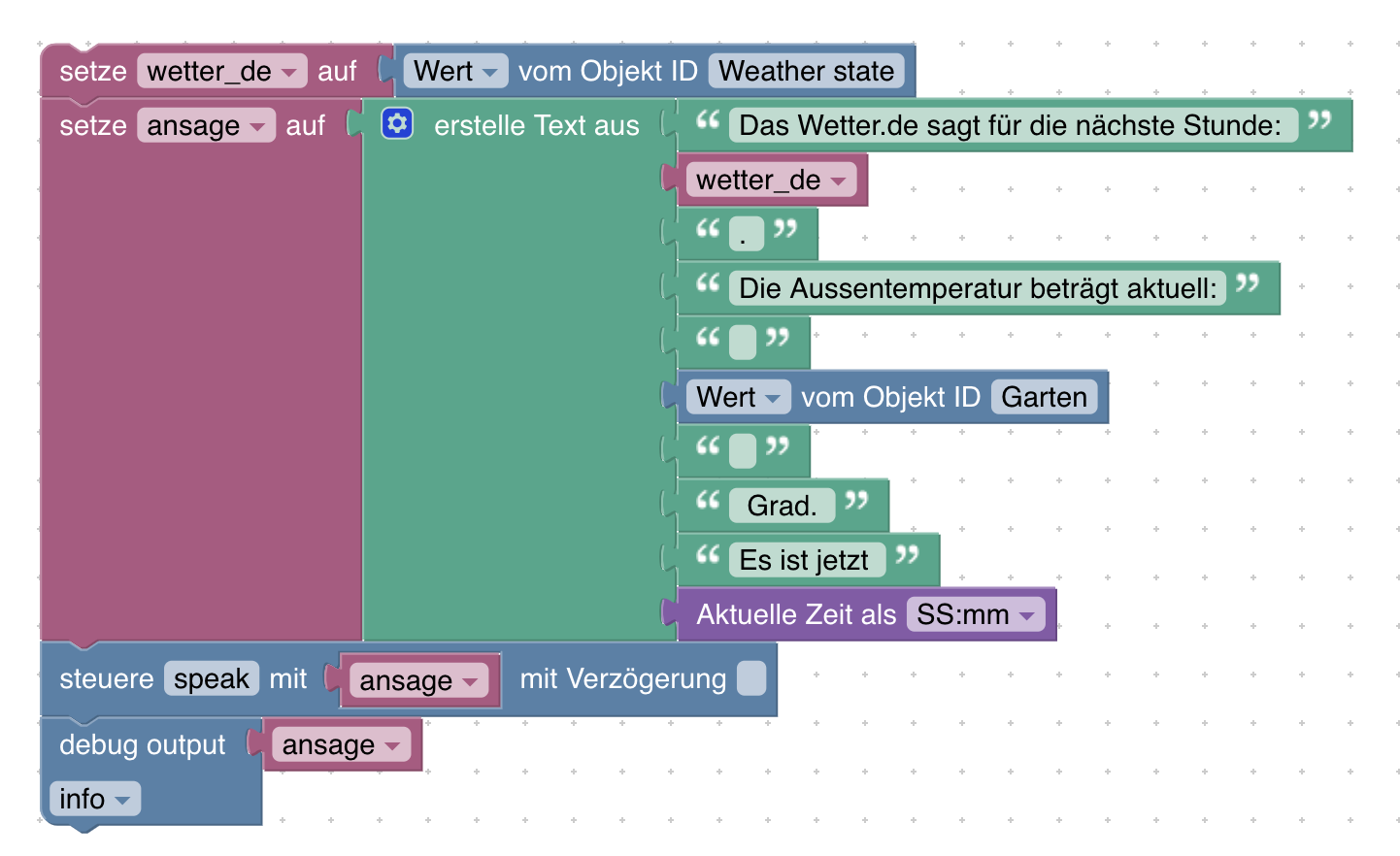

      @stefan-wilke
      Ich habe nur mal kurz was probiert...in diesem "kurzem" Beispiel sagt Alexa alles brav nacheinander an (alles ohne Trigger, also nur zum testen beim Blockly start), auch wenn die Texte unterschiedlich lang sind. Vielleicht meinst Du sowas in der Art...? Probleme kann es aber bei der Zeichenbegrenzung von speak geben. Wenn der Text zu lang wird, also über der Zeichenbegrenzung liegt, dann erfolgt gar keine Ansage. (ließe sich mit einem Semikolon lösen, aber dafür müßte man tatsächlich wieder Zeichen zählen)

        @stefan-wilke

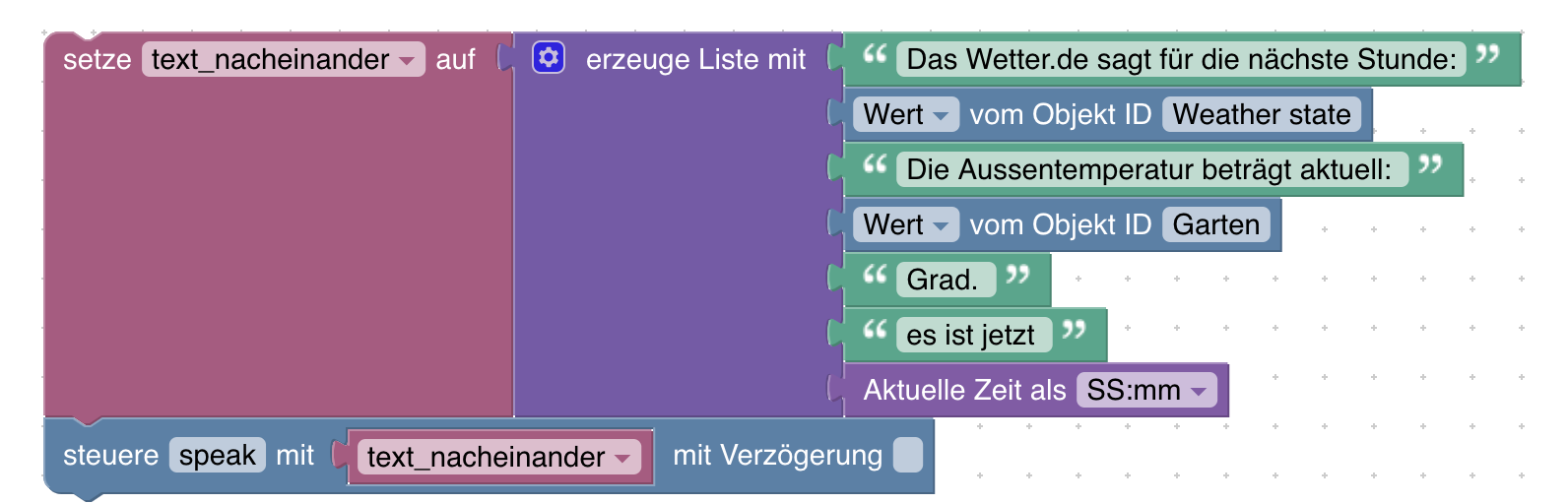

        EDIT:
        geht auch ohne die Liste (nur mit dem Textbaustein)

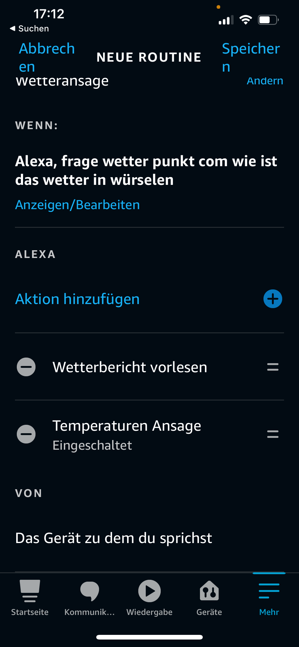

          @stefan-wilke
          kannst Du denn nicht Deine Sensordaten in der Routine direkt hinterher einfügen...?

            @dslraser Deine Idee ist vom Prinzip her gut aber leider kommt jetzt das ABER.
            Bei deiner Alexa Routine führt Alexa nicht die Routine aus sondern startet den Wetter.com Skill mit "frage Wetter punkt com wie ist das Wetter in Würselen"
            Ich habe gerade deine Routine genau so auf meinen Smartphone erstellt und Alexa sagt mir tatsächlich das Wetter von Wetter.com an.
            Wenn man aber anstatt den Text "frage Wetter punkt com wie ist das Wetter in Würselen" den Text "Wetter Würselen" einträgt, dann wir der normale Alexa Wetterbericht vorgelesen.
            Leider kann man bei Alexa Routinen unter Aktion hinzufügen nur einmal eine Benutzerdefinierte Aktion ausführen lassen.
