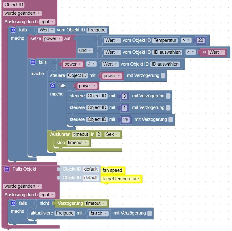

      Ich habe eine Klimaanlage von Mitsubishi (Melcloud Adapter).
      Die benutze ich um jetzt in der Übergangszeit um mittels PV-Strom zu heizen.
      Hierzu habe ich folgendes gebastelt:
      Das Ganze funktioiert auch soweit, allerdings lässt sich dann per Fernbedienung nichts mehr steuern, da der Trigger sofort wieder übernimmt. Wie lässt sich sowas ändern?
      paul53 2 Replies Last reply Reply Quote 0
      • paul53
        paul53 @joeysch last edited by
        @joeysch sagte: lässt sich dann per Fernbedienung nichts mehr steuern, da der Trigger sofort wieder übernimmt. Wie lässt sich sowas ändern?
        Mit einem Freigabe-Datenpunkt für die Automatik.
        J 1 Reply Last reply Reply Quote 0

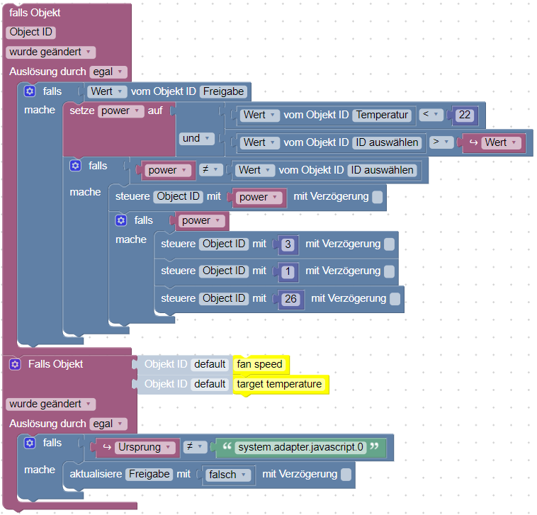

                        Ich hab von dir mal irgendwo ein Blockly gesehen, ich meine wenn man einen Schalter mit einem Schalter schalten will, wo du über den Ursprung oder die Herkunft des Befehl gegangen bist. Wäre das nicht eine bessere Lösung?
                        Z.B. Wenn Befehl nicht vom script dann Freigabe Datenpunkt = false.
                        • paul53
                          paul53 @joeysch last edited by paul53
                          @joeysch sagte: Wenn Befehl nicht vom script dann Freigabe Datenpunkt = false.
                          Genau das macht mein Vorschlag.
                          Falls es nicht mit Ursprung funktioniert, Version mit timeout:
                          J 2 Replies Last reply Reply Quote 0

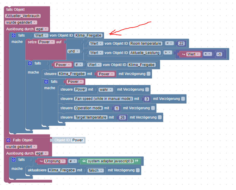

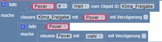

                              Müsste nicht hier ein "wahr" hin?
                              Homoran paul53 3 Replies Last reply Reply Quote 0
                              • Homoran
                                Homoran Global Moderator Administrators @joeysch last edited by
                                @joeysch sagte in Heizen per Klimaanlage:
                                Ist es doch!
                                mit Zaubertinte, du siehst es nur nicht 😉
                                • paul53
                                  @joeysch sagte: Müsste nicht hier ein "wahr" hin?
                                  Nein. Der Datenpunktwert ist bereits vom Typ "boolean", ebenso wie das Ergebnis eines Vergleichs.

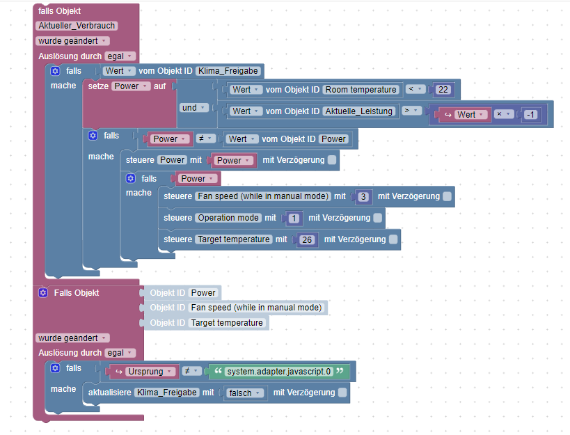

                                  • paul53
                                    @joeysch
                                    Ändere den Datenpunkt "Klima_Freigabe" in beiden Fällen in "Power". Unten "steuere Power mit wahr" ist überflüssig.
                                    • J
                                      joeysch @paul53 last edited by
                                      Dieses Power ist zum einschalten der Klimaanlage.
                                      Kannst du mir die einzelnen Schritte die du da machst mal erklären. Ich möchte es ja verstehen und nicht beim nächsten Mal wieder fragen.
                                      • paul53
                                        @joeysch sagte: Dieses Power ist zum einschalten der Klimaanlage.
                                        Ja, genau.
                                        Nur wenn sich die Variable Power gegenüber dem Wert des Datenpunktes "Power" ändert, erfolgt das Senden an die Klimaanlage (Ein - und Ausschalten). Beim Einschalten werden die weiteren Werte mitgegeben.
                                        • J
                                          @paul53 sagte in Heizen per Klimaanlage:
                                          Ja, genau.
                                          Heißt was? Wenn ich nur den Wert z.B. der Temperatur ändere bleibt die Klimaanlage aus.
                                          • paul53
                                            @joeysch sagte: Wenn ich nur den Wert z.B. der Temperatur ändere bleibt die Klimaanlage aus.
                                            Nein: Wenn beide UND-Bedingungen erfüllt sind schaltet die Klimaanlage ein bzw. bleibt eingeschaltet. Wenn eine Bedingung nicht erfüllt ist, wird ausgeschaltet bzw. bleibt aus. Die Variable Power ist vom Typ "boolean".
