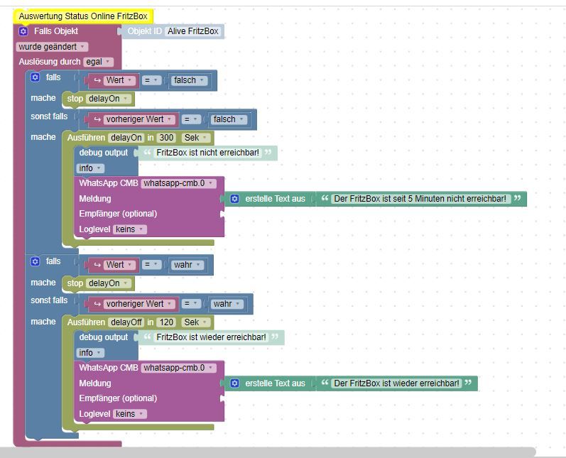

    Diamand2k22
    die Fritzbox wird alle 60s angepingt und es soll der Verbindungsstatus über WhatsApp gesendet werden, wenn die Verbindung länger als 5 Min. weg ist. Wenn die Verbindung > 2 Min. stabil ist soll wieder eine Meldung gesendet werden.
    Habe mir da ein Blockly gebaut, kann das auf die schnelle funktionieren und geht es auch einfacher?
    Blockly JS Code
    var delayOn, delayOff;
    // Auswertung Status Online FritzBox
    on({id: [].concat(['ping.0.pi4b.192_168_178_1']), change: "ne"}, async function (obj) {
      var value = obj.state.val;
      if ((obj.state ? obj.state.val : "") == false) {
        (function () {if (delayOn) {clearTimeout(delayOn); delayOn = null;}})();
      } else if ((obj.oldState ? obj.oldState.val : "") == false) {
        delayOn = setTimeout(async function () {
          console.log('FritzBox ist nicht erreichbar!');
          sendTo("whatsapp-cmb.0", "send", {
              text: ('Der FritzBox ist seit 5 Minuten nicht erreichbar! ')
        }, 300000);
      if ((obj.state ? obj.state.val : "") == true) {
      } else if ((obj.oldState ? obj.oldState.val : "") == true) {
        delayOff = setTimeout(async function () {
          console.log('FritzBox ist wieder erreichbar!');
              text: ('Der FritzBox ist wieder erreichbar!')
        }, 120000);
    //JTNDeG1sJTIweG1sbnMlM0QlMjJodHRwcyUzQSUyRiUyRmRldmVsb3BlcnMuZ29vZ2xlLmNvbSUyRmJsb2NrbHklMkZ4bWwlMjIlM0UlM0N2YXJpYWJsZXMlM0UlM0N2YXJpYWJsZSUyMHR5cGUlM0QlMjJ0aW1lb3V0JTIyJTIwaWQlM0QlMjJkZWxheU9uJTIyJTNFZGVsYXlPbiUzQyUyRnZhcmlhYmxlJTNFJTNDdmFyaWFibGUlMjB0eXBlJTNEJTIydGltZW91dCUyMiUyMGlkJTNEJTIyZGVsYXlPZmYlMjIlM0VkZWxheU9mZiUzQyUyRnZhcmlhYmxlJTNFJTNDJTJGdmFyaWFibGVzJTNFJTNDYmxvY2slMjB0eXBlJTNEJTIyY29tbWVudCUyMiUyMGlkJTNEJTIyaktOaUslN0QoNCU2MCUzRCU0MCUzQSktR2JDJTVCUCU3RCUyMiUyMHglM0QlMjIxMDEyJTIyJTIweSUzRCUyMi0xMzglMjIlM0UlM0NmaWVsZCUyMG5hbWUlM0QlMjJDT01NRU5UJTIyJTNFQXVzd2VydHVuZyUyMFN0YXR1cyUyME9ubGluZSUyMEZyaXR6Qm94JTNDJTJGZmllbGQlM0UlM0NuZXh0JTNFJTNDYmxvY2slMjB0eXBlJTNEJTIyb25fZXh0JTIyJTIwaWQlM0QlMjJyOElBT34lMkMlN0JnJTQwVE0lM0FVeHRWQi5jJTIyJTNFJTNDbXV0YXRpb24lMjB4bWxucyUzRCUyMmh0dHAlM0ElMkYlMkZ3d3cudzMub3JnJTJGMTk5OSUyRnhodG1sJTIyJTIwaXRlbXMlM0QlMjIxJTIyJTNFJTNDJTJGbXV0YXRpb24lM0UlM0NmaWVsZCUyMG5hbWUlM0QlMjJDT05ESVRJT04lMjIlM0VuZSUzQyUyRmZpZWxkJTNFJTNDZmllbGQlMjBuYW1lJTNEJTIyQUNLX0NPTkRJVElPTiUyMiUzRSUzQyUyRmZpZWxkJTNFJTNDdmFsdWUlMjBuYW1lJTNEJTIyT0lEMCUyMiUzRSUzQ3NoYWRvdyUyMHR5cGUlM0QlMjJmaWVsZF9vaWQlMjIlMjBpZCUzRCUyMiUyRm5DRG9MMlVxVWdHbm8lMkMxNSU3RCUyNUglMjIlM0UlM0NmaWVsZCUyMG5hbWUlM0QlMjJvaWQlMjIlM0VwaW5nLjAucGk0Yi4xOTJfMTY4XzE3OF8xJTNDJTJGZmllbGQlM0UlM0MlMkZzaGFkb3clM0UlM0MlMkZ2YWx1ZSUzRSUzQ3N0YXRlbWVudCUyMG5hbWUlM0QlMjJTVEFURU1FTlQlMjIlM0UlM0NibG9jayUyMHR5cGUlM0QlMjJjb250cm9sc19pZiUyMiUyMGlkJTNEJTIyQnpIWG1Kd29RSHFfJTIzJTdEbXhVdlBYJTIyJTNFJTNDbXV0YXRpb24lMjBlbHNlaWYlM0QlMjIxJTIyJTNFJTNDJTJGbXV0YXRpb24lM0UlM0N2YWx1ZSUyMG5hbWUlM0QlMjJJRjAlMjIlM0UlM0NibG9jayUyMHR5cGUlM0QlMjJsb2dpY19jb21wYXJlJTIyJTIwaWQlM0QlMjJsJTNCJTQwOCU0MEEuUiU3Qjk2alZ6SUNrOCU1QiUyQiUyMiUzRSUzQ2ZpZWxkJTIwbmFtZSUzRCUyMk9QJTIyJTNFRVElM0MlMkZmaWVsZCUzRSUzQ3ZhbHVlJTIwbmFtZSUzRCUyMkElMjIlM0UlM0NibG9jayUyMHR5cGUlM0QlMjJvbl9zb3VyY2UlMjIlMjBpZCUzRCUyMjclMkNwJTYwMSU1RXh+aE5GJTNCVmZ5eGR0KSElMjIlM0UlM0NmaWVsZCUyMG5hbWUlM0QlMjJBVFRSJTIyJTNFc3RhdGUudmFsJTNDJTJGZmllbGQlM0UlM0MlMkZibG9jayUzRSUzQyUyRnZhbHVlJTNFJTNDdmFsdWUlMjBuYW1lJTNEJTIyQiUyMiUzRSUzQ2Jsb2NrJTIwdHlwZSUzRCUyMmxvZ2ljX2Jvb2xlYW4lMjIlMjBpZCUzRCUyMiU1RWIoWS4lN0NQdnpyJTdCamsha180TCU1RGQlMjIlM0UlM0NmaWVsZCUyMG5hbWUlM0QlMjJCT09MJTIyJTNFRkFMU0UlM0MlMkZmaWVsZCUzRSUzQyUyRmJsb2NrJTNFJTNDJTJGdmFsdWUlM0UlM0MlMkZibG9jayUzRSUzQyUyRnZhbHVlJTNFJTNDc3RhdGVtZW50JTIwbmFtZSUzRCUyMkRPMCUyMiUzRSUzQ2Jsb2NrJTIwdHlwZSUzRCUyMnRpbWVvdXRzX2NsZWFydGltZW91dCUyMiUyMGlkJTNEJTIyKGxfbyU1RHFGJTdEJTJDcXUzUSU3REFabjMxJTVCJTIyJTNFJTNDZmllbGQlMjBuYW1lJTNEJTIyTkFNRSUyMiUzRWRlbGF5T24lM0MlMkZmaWVsZCUzRSUzQyUyRmJsb2NrJTNFJTNDJTJGc3RhdGVtZW50JTNFJTNDdmFsdWUlMjBuYW1lJTNEJTIySUYxJTIyJTNFJTNDYmxvY2slMjB0eXBlJTNEJTIybG9naWNfY29tcGFyZSUyMiUyMGlkJTNEJTIyWTdofllxJTI0UyU3REx2eDc5VCU3Q0hsMWUlMjIlM0UlM0NmaWVsZCUyMG5hbWUlM0QlMjJPUCUyMiUzRUVRJTNDJTJGZmllbGQlM0UlM0N2YWx1ZSUyMG5hbWUlM0QlMjJBJTIyJTNFJTNDYmxvY2slMjB0eXBlJTNEJTIyb25fc291cmNlJTIyJTIwaWQlM0QlMjJtTExfMiUyRmk4TiUyM25udC03ejFLRXolMjIlM0UlM0NmaWVsZCUyMG5hbWUlM0QlMjJBVFRSJTIyJTNFb2xkU3RhdGUudmFsJTNDJTJGZmllbGQlM0UlM0MlMkZibG9jayUzRSUzQyUyRnZhbHVlJTNFJTNDdmFsdWUlMjBuYW1lJTNEJTIyQiUyMiUzRSUzQ2Jsb2NrJTIwdHlwZSUzRCUyMmxvZ2ljX2Jvb2xlYW4lMjIlMjBpZCUzRCUyMkElMkN0RSU3QiU3RCU3Q0o0QnpDQTVnUXV6NG0lMjIlM0UlM0NmaWVsZCUyMG5hbWUlM0QlMjJCT09MJTIyJTNFRkFMU0UlM0MlMkZmaWVsZCUzRSUzQyUyRmJsb2NrJTNFJTNDJTJGdmFsdWUlM0UlM0MlMkZibG9jayUzRSUzQyUyRnZhbHVlJTNFJTNDc3RhdGVtZW50JTIwbmFtZSUzRCUyMkRPMSUyMiUzRSUzQ2Jsb2NrJTIwdHlwZSUzRCUyMnRpbWVvdXRzX3NldHRpbWVvdXQlMjIlMjBpZCUzRCUyMkV4WXJuNHNTdSUzQlFRJTI1QkJ2QjIlMjU4JTIyJTNFJTNDZmllbGQlMjBuYW1lJTNEJTIyTkFNRSUyMiUzRWRlbGF5T24lM0MlMkZmaWVsZCUzRSUzQ2ZpZWxkJTIwbmFtZSUzRCUyMkRFTEFZJTIyJTNFMzAwJTNDJTJGZmllbGQlM0UlM0NmaWVsZCUyMG5hbWUlM0QlMjJVTklUJTIyJTNFc2VjJTNDJTJGZmllbGQlM0UlM0NzdGF0ZW1lbnQlMjBuYW1lJTNEJTIyU1RBVEVNRU5UJTIyJTNFJTNDYmxvY2slMjB0eXBlJTNEJTIyZGVidWclMjIlMjBpZCUzRCUyMiU1QmUqM3ptLiElN0J+bU9ENXklM0F2SWVUJTIyJTNFJTNDZmllbGQlMjBuYW1lJTNEJTIyU2V2ZXJpdHklMjIlM0Vsb2clM0MlMkZmaWVsZCUzRSUzQ3ZhbHVlJTIwbmFtZSUzRCUyMlRFWFQlMjIlM0UlM0NzaGFkb3clMjB0eXBlJTNEJTIydGV4dCUyMiUyMGlkJTNEJTIyJTIzeio1eCpmOWNfJTI1JTI1IUxmLSU2MHhXNiUyMiUzRSUzQ2ZpZWxkJTIwbmFtZSUzRCUyMlRFWFQlMjIlM0VGcml0ekJveCUyMGlzdCUyMG5pY2h0JTIwZXJyZWljaGJhciElM0MlMkZmaWVsZCUzRSUzQyUyRnNoYWRvdyUzRSUzQyUyRnZhbHVlJTNFJTNDbmV4dCUzRSUzQ2Jsb2NrJTIwdHlwZSUzRCUyMndoYXRzYXBwLWNtYiUyMiUyMGlkJTNEJTIyJTVFJTdDUXJyJTI1SCF0JTVCQyUzQWwlNjBZVHNBeXclMjIlM0UlM0NmaWVsZCUyMG5hbWUlM0QlMjJJTlNUQU5DRSUyMiUzRS4wJTNDJTJGZmllbGQlM0UlM0NmaWVsZCUyMG5hbWUlM0QlMjJMT0clMjIlM0UlM0MlMkZmaWVsZCUzRSUzQ3ZhbHVlJTIwbmFtZSUzRCUyMk1FU1NBR0UlMjIlM0UlM0NzaGFkb3clMjB0eXBlJTNEJTIydGV4dCUyMiUzRSUzQ2ZpZWxkJTIwbmFtZSUzRCUyMlRFWFQlMjIlM0V0ZXh0JTNDJTJGZmllbGQlM0UlM0MlMkZzaGFkb3clM0UlM0NibG9jayUyMHR5cGUlM0QlMjJ0ZXh0X2pvaW4lMjIlMjBpZCUzRCUyMiUyNSUzRDUlNURCVnpzOVRkVCU1QmQlMkZhSmhUJTQwJTIyJTIwaW5saW5lJTNEJTIyZmFsc2UlMjIlM0UlM0NtdXRhdGlvbiUyMGl0ZW1zJTNEJTIyMSUyMiUzRSUzQyUyRm11dGF0aW9uJTNFJTNDdmFsdWUlMjBuYW1lJTNEJTIyQUREMCUyMiUzRSUzQ2Jsb2NrJTIwdHlwZSUzRCUyMnRleHQlMjIlMjBpZCUzRCUyMlElM0FJJTVCYyU0MHJpUiU0MCUzRCUyM2NSM3ZSKSUzQkclMjIlM0UlM0NmaWVsZCUyMG5hbWUlM0QlMjJURVhUJTIyJTNFRGVyJTIwRnJpdHpCb3glMjBpc3QlMjBzZWl0JTIwNSUyME1pbnV0ZW4lMjBuaWNodCUyMGVycmVpY2hiYXIhJTIwJTNDJTJGZmllbGQlM0UlM0MlMkZibG9jayUzRSUzQyUyRnZhbHVlJTNFJTNDJTJGYmxvY2slM0UlM0MlMkZ2YWx1ZSUzRSUzQyUyRmJsb2NrJTNFJTNDJTJGbmV4dCUzRSUzQyUyRmJsb2NrJTNFJTNDJTJGc3RhdGVtZW50JTNFJTNDJTJGYmxvY2slM0UlM0MlMkZzdGF0ZW1lbnQlM0UlM0NuZXh0JTNFJTNDYmxvY2slMjB0eXBlJTNEJTIyY29udHJvbHNfaWYlMjIlMjBpZCUzRCUyMiU3QyU3RCU1QmMlMkNXRiU0MChzOUF4JTJCMVpQJTVEJTJCRSUyMiUzRSUzQ211dGF0aW9uJTIwZWxzZWlmJTNEJTIyMSUyMiUzRSUzQyUyRm11dGF0aW9uJTNFJTNDdmFsdWUlMjBuYW1lJTNEJTIySUYwJTIyJTNFJTNDYmxvY2slMjB0eXBlJTNEJTIybG9naWNfY29tcGFyZSUyMiUyMGlkJTNEJTIyVlAtJTVFekIzVUN3fiU1QiU3Q0Y2IU1LKmUlMjIlM0UlM0NmaWVsZCUyMG5hbWUlM0QlMjJPUCUyMiUzRUVRJTNDJTJGZmllbGQlM0UlM0N2YWx1ZSUyMG5hbWUlM0QlMjJBJTIyJTNFJTNDYmxvY2slMjB0eXBlJTNEJTIyb25fc291cmNlJTIyJTIwaWQlM0QlMjJ6JTYwYU8lNjB2JTVEeW1YZW5lJTI0X3Q5Um5+JTIyJTNFJTNDZmllbGQlMjBuYW1lJTNEJTIyQVRUUiUyMiUzRXN0YXRlLnZhbCUzQyUyRmZpZWxkJTNFJTNDJTJGYmxvY2slM0UlM0MlMkZ2YWx1ZSUzRSUzQ3ZhbHVlJTIwbmFtZSUzRCUyMkIlMjIlM0UlM0NibG9jayUyMHR5cGUlM0QlMjJsb2dpY19ib29sZWFuJTIyJTIwaWQlM0QlMjJBJTVCQyUzRlZQWUF1ODdYVSUzRC5fJTVFKDYpJTIyJTNFJTNDZmllbGQlMjBuYW1lJTNEJTIyQk9PTCUyMiUzRVRSVUUlM0MlMkZmaWVsZCUzRSUzQyUyRmJsb2NrJTNFJTNDJTJGdmFsdWUlM0UlM0MlMkZibG9jayUzRSUzQyUyRnZhbHVlJTNFJTNDc3RhdGVtZW50JTIwbmFtZSUzRCUyMkRPMCUyMiUzRSUzQ2Jsb2NrJTIwdHlwZSUzRCUyMnRpbWVvdXRzX2NsZWFydGltZW91dCUyMiUyMGlkJTNEJTIyS05BJTIzQkElNjAlNjB1JTNGY1l3RFJmcW5QWSUyMiUzRSUzQ2ZpZWxkJTIwbmFtZSUzRCUyMk5BTUUlMjIlM0VkZWxheU9uJTNDJTJGZmllbGQlM0UlM0MlMkZibG9jayUzRSUzQyUyRnN0YXRlbWVudCUzRSUzQ3ZhbHVlJTIwbmFtZSUzRCUyMklGMSUyMiUzRSUzQ2Jsb2NrJTIwdHlwZSUzRCUyMmxvZ2ljX2NvbXBhcmUlMjIlMjBpZCUzRCUyMi56Y3olM0IlNUJGZVYlM0RVJTJDeShwX0tfckElMjIlM0UlM0NmaWVsZCUyMG5hbWUlM0QlMjJPUCUyMiUzRUVRJTNDJTJGZmllbGQlM0UlM0N2YWx1ZSUyMG5hbWUlM0QlMjJBJTIyJTNFJTNDYmxvY2slMjB0eXBlJTNEJTIyb25fc291cmNlJTIyJTIwaWQlM0QlMjI4ZSUzQWt2OSUzRmR3aGIlN0QzVXlFd2toNSUyMiUzRSUzQ2ZpZWxkJTIwbmFtZSUzRCUyMkFUVFIlMjIlM0VvbGRTdGF0ZS52YWwlM0MlMkZmaWVsZCUzRSUzQyUyRmJsb2NrJTNFJTNDJTJGdmFsdWUlM0UlM0N2YWx1ZSUyMG5hbWUlM0QlMjJCJTIyJTNFJTNDYmxvY2slMjB0eXBlJTNEJTIybG9naWNfYm9vbGVhbiUyMiUyMGlkJTNEJTIybEZXJTVFSGwuam0yZDJrM3l+V0woVyUyMiUzRSUzQ2ZpZWxkJTIwbmFtZSUzRCUyMkJPT0wlMjIlM0VUUlVFJTNDJTJGZmllbGQlM0UlM0MlMkZibG9jayUzRSUzQyUyRnZhbHVlJTNFJTNDJTJGYmxvY2slM0UlM0MlMkZ2YWx1ZSUzRSUzQ3N0YXRlbWVudCUyMG5hbWUlM0QlMjJETzElMjIlM0UlM0NibG9jayUyMHR5cGUlM0QlMjJ0aW1lb3V0c19zZXR0aW1lb3V0JTIyJTIwaWQlM0QlMjIlM0ZvWih1JTQwbSU0MHdMMGZYQm8lMkNYMVZsJTIyJTNFJTNDZmllbGQlMjBuYW1lJTNEJTIyTkFNRSUyMiUzRWRlbGF5T2ZmJTNDJTJGZmllbGQlM0UlM0NmaWVsZCUyMG5hbWUlM0QlMjJERUxBWSUyMiUzRTEyMCUzQyUyRmZpZWxkJTNFJTNDZmllbGQlMjBuYW1lJTNEJTIyVU5JVCUyMiUzRXNlYyUzQyUyRmZpZWxkJTNFJTNDc3RhdGVtZW50JTIwbmFtZSUzRCUyMlNUQVRFTUVOVCUyMiUzRSUzQ2Jsb2NrJTIwdHlwZSUzRCUyMmRlYnVnJTIyJTIwaWQlM0QlMjI1RiUzQUI5SVglMjMzNWUlM0IlMjNpJTNEcG1YMCElMjIlM0UlM0NmaWVsZCUyMG5hbWUlM0QlMjJTZXZlcml0eSUyMiUzRWxvZyUzQyUyRmZpZWxkJTNFJTNDdmFsdWUlMjBuYW1lJTNEJTIyVEVYVCUyMiUzRSUzQ3NoYWRvdyUyMHR5cGUlM0QlMjJ0ZXh0JTIyJTIwaWQlM0QlMjJBc0pTNV9uJTNESGtZNCU2MEolMkMlMkNQNURIJTIyJTNFJTNDZmllbGQlMjBuYW1lJTNEJTIyVEVYVCUyMiUzRUZyaXR6Qm94JTIwaXN0JTIwd2llZGVyJTIwZXJyZWljaGJhciElM0MlMkZmaWVsZCUzRSUzQyUyRnNoYWRvdyUzRSUzQyUyRnZhbHVlJTNFJTNDbmV4dCUzRSUzQ2Jsb2NrJTIwdHlwZSUzRCUyMndoYXRzYXBwLWNtYiUyMiUyMGlkJTNEJTIyMmMxIXclMkN1NWg2KW8lNjBOdCUyNVNoIWYlMjIlM0UlM0NmaWVsZCUyMG5hbWUlM0QlMjJJTlNUQU5DRSUyMiUzRS4wJTNDJTJGZmllbGQlM0UlM0NmaWVsZCUyMG5hbWUlM0QlMjJMT0clMjIlM0UlM0MlMkZmaWVsZCUzRSUzQ3ZhbHVlJTIwbmFtZSUzRCUyMk1FU1NBR0UlMjIlM0UlM0NzaGFkb3clMjB0eXBlJTNEJTIydGV4dCUyMiUzRSUzQ2ZpZWxkJTIwbmFtZSUzRCUyMlRFWFQlMjIlM0V0ZXh0JTNDJTJGZmllbGQlM0UlM0MlMkZzaGFkb3clM0UlM0NibG9jayUyMHR5cGUlM0QlMjJ0ZXh0X2pvaW4lMjIlMjBpZCUzRCUyMmU4UWs3UGs3dUM1aEIlM0FlJTNEJTJGYVAqJTIyJTNFJTNDbXV0YXRpb24lMjBpdGVtcyUzRCUyMjElMjIlM0UlM0MlMkZtdXRhdGlvbiUzRSUzQ3ZhbHVlJTIwbmFtZSUzRCUyMkFERDAlMjIlM0UlM0NibG9jayUyMHR5cGUlM0QlMjJ0ZXh0JTIyJTIwaWQlM0QlMjIlMjNxJTJCZyopRTI5SkZwaVhsZzhXNmklMjIlM0UlM0NmaWVsZCUyMG5hbWUlM0QlMjJURVhUJTIyJTNFRGVyJTIwRnJpdHpCb3glMjBpc3QlMjB3aWVkZXIlMjBlcnJlaWNoYmFyISUzQyUyRmZpZWxkJTNFJTNDJTJGYmxvY2slM0UlM0MlMkZ2YWx1ZSUzRSUzQyUyRmJsb2NrJTNFJTNDJTJGdmFsdWUlM0UlM0MlMkZibG9jayUzRSUzQyUyRm5leHQlM0UlM0MlMkZibG9jayUzRSUzQyUyRnN0YXRlbWVudCUzRSUzQyUyRmJsb2NrJTNFJTNDJTJGc3RhdGVtZW50JTNFJTNDJTJGYmxvY2slM0UlM0MlMkZuZXh0JTNFJTNDJTJGYmxvY2slM0UlM0MlMkZzdGF0ZW1lbnQlM0UlM0MlMkZibG9jayUzRSUzQyUyRm5leHQlM0UlM0MlMkZibG9jayUzRSUzQyUyRnhtbCUzRQ==

      @diamand2k22 sagte: geht es auch einfacher?

        wenn die Fritzbox nicht erreichbar ist wie willst du per whatsapp was rausschicken ..überlegmal

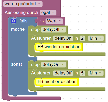

                        zurück zum Thema..
                        des Blockly ist auch unglücklich da :
                        wenn nach 4 Min. die Verbindung da ist wird nach 5 min trotzdem eine Meldung Fritte nicht erreichbar ausgeschickt .. über die 2-te leitung ..falls den diese tatwarhaftig existiert
                        • arteckA arteck
                          zurück zum Thema..
                          @arteck sagte: wenn nach 4 Min. die Verbindung da ist wird nach 5 min trotzdem eine Meldung Fritte nicht erreichbar ausgeschickt ..
                          Das verhindert "stop delayOff".

                            Es ist in der Tat so, beide Wohnungen haben eine eigene Fritte mit einem separaten Internetanschluss . Beide Fritten hängen am iO Broker .
                            Ich denke das Script sollte so funktionieren wie von @paul53 .
                                arteckA Offline
                                arteckA Offline
                                arteck
                                @paul53 jetzt hab ich es auch gesehen.. .. clean code sag ich nur...
                                472
