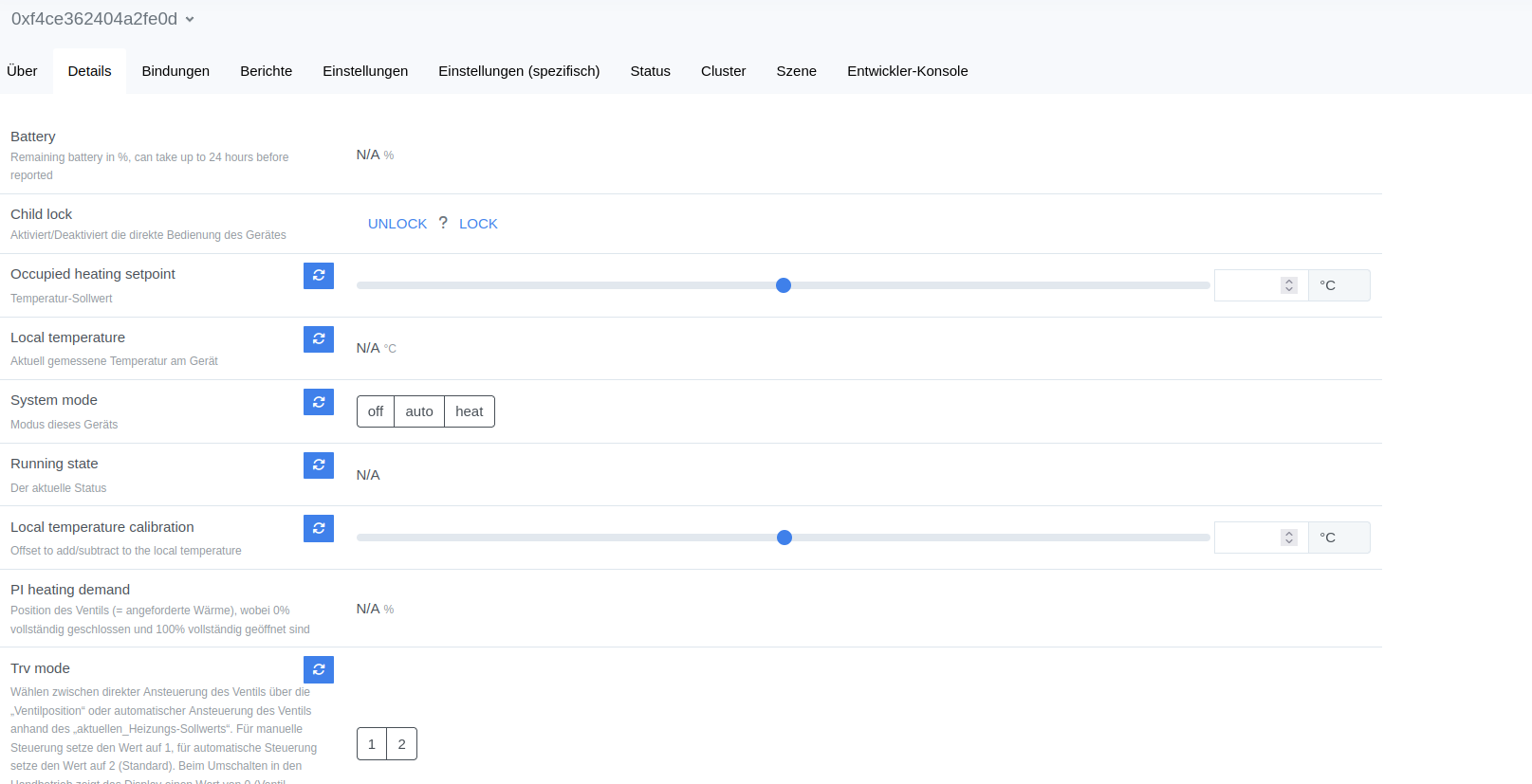

      Noch mal herausgeworfen - neu angelernt.
      Leider nicht besonders erfolgreich ... zumindest scheint der Thermostat offline zu arbeiten ...
      WIrd als "offline" gezeigt ...
      Unter Details keine Werte ...

        Ich finde Zigbee Devices sind echte Zeitfresser .... bei anderen Devices muss man nicht so herumfummeln ...
        Habe das Thermostat jetzt an einen Heizkörper geschraubt, der 1 Meter vom Conbee-Stick entfernt hängt ...
        Trotzdem noch offline ...
        Habe eben geschaut, habe noch https://github.com/Koenkk/zigbee2mqtt/releases/tag/2.5.1
        Aktuell ist 2.7.2
        Starte mal ein Update des Stacks
        Auch mit 2.7.2 keine Besserung ...
        Ob das doch am Conbee III Stick liegt ...

                            So heute einen weiteren Versuch gestartet
                            • Soll Temperatur auf ON gestellt
                            • Batterien raus
                            • Thermostat abgeschraubt
                            • An meinem Test-Eckventil angeschraubt, damit ich nicht immer zum Heizkörper rennen muss (Foto siehe unten)
                            • Device in zigbee2mqtt gelöscht -> klappt nicht
                            • Device in zigbee2mqtt gelöscht mit Option "Entfernen erzwingen" -> klappt
                            • Batterien wieder eingesetzt
                            • Anlernen gestartet
                            • Anlernen in Zigbee2mqttt erlaubt
                            • Gerät meldet sich
                            [1/30/2026, 9:41:01 AM] z2m: Device '0xf4ce362404a2fe0d' is supported, identified as: Eurotronic Spirit Zigbee wireless heater thermostat (SPZB0001)
                            • Das JSON aus der Log Message zum Interview habe ich mal formatiert ...

                            • Im mqtt.0 wird folgendes JSON hinterlegt
                              "last_seen": "2026-01-30T09:38:59+01:00",
                              "linkquality": 212
                            Ich habe gedacht, dass es ggfs. daran liegt, dass die Message von vor dem Interview ist, und ich mal etwas ändern muss. Habe in Zigbee2mqtt den Device Namen geändert, um das Anlegen eines neuen Device-Trees zu forcieren. Da steht aber auch nur der gleiche Blödsinn drin...
                            Nach dem Interview gibt es KEINE Messages mehr vom Thermostaten, weder beim Ändern der Solltemperatur, noch wenn ich den Thermostat-Testaufbau auf den Heizkörper lege, um eine Änderung der IST-Temperatur zu forcieren...

                              • MartinPM Online
                                MartinPM Online
                                MartinP
                                #63
                                Nichts zu machen ....
                                TRV Mode geht nicht
                                Nur anzeigen
                                falseNach Text filtern

                                  Nicht einmal die Soll-Temperatur kann man setzen
                                  [30.1.2026, 11:26:08] frontend:api: Sending {"topic":"0xf4ce362404a2fe0d/set","payload":{"occupied_heating_setpoint":22}}
                                  [30.1.2026, 11:26:14] z2m: Publish 'set' 'occupied_heating_setpoint' to 'Thermostat_WZ' failed: 'Error: ZCL command 0xf4ce362404a2fe0d/1 hvacThermostat.write({"occupiedHeatingSetpoint":2200}, {"timeout":10000,"disableResponse":false,"disableRecovery":false,"disableDefaultResponse":true,"direction":0,"reservedBits":0,"writeUndiv":false}) failed (failed to send ZCL request (65) Error: Failed APS-DATA.request with confirm status: ApsNoAck (0xa7))'
