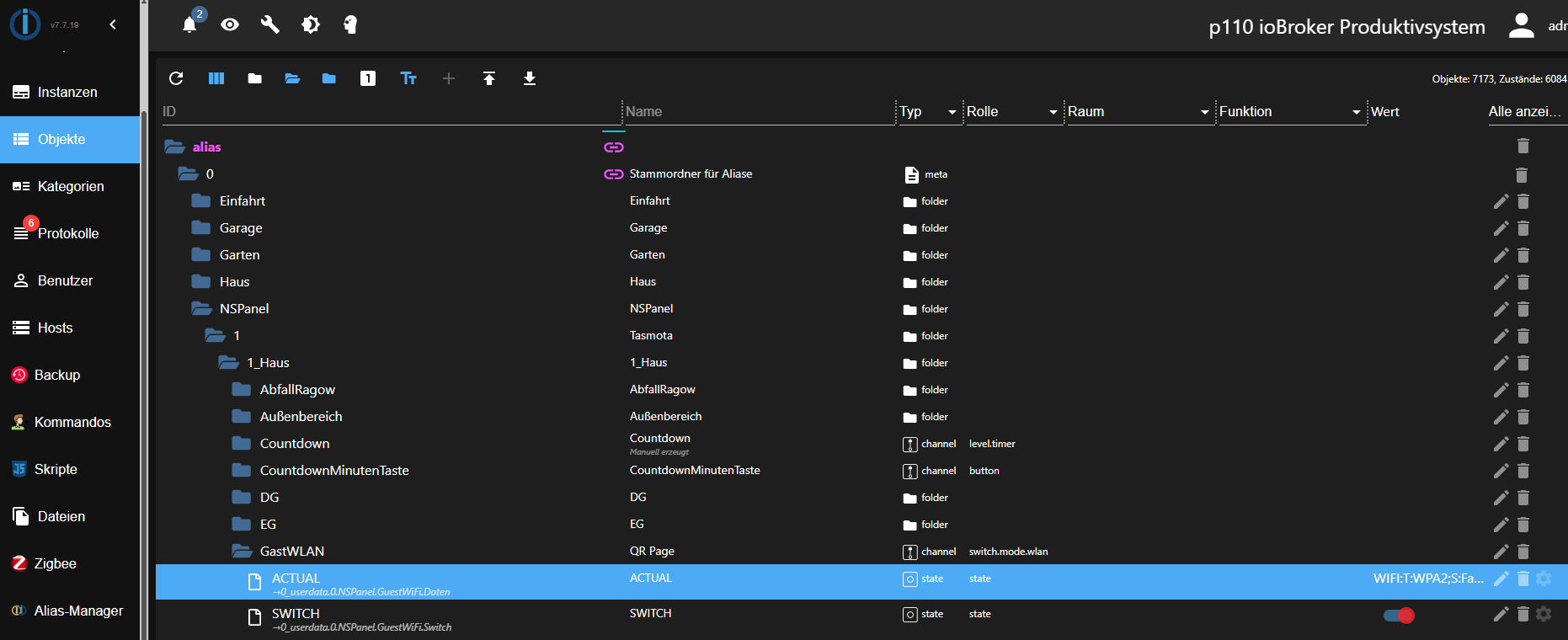

      @armilar mein Alias wurde auch nicht geändert, nur durch das script auf die Pirate Weather min und max.
      Es ist auch egal wohin ich den temp verweise, das script verwendet immer nur die original pirate weather temp
      siehe screenshot oben
      wie gesagt, ging es so auch unter den vorherigen Versionen.
      ArmilarA 1 Antwort Letzte Antwort

        @australien
        In deinem Alias (dein Screenshot) steht ja auch der Verweis auf die pirate-weather.0.weather.currently.temp drin. Der müsste dann auf deinen eigenen Sensor zeigen.
          richtig ist doch das gelbe? oder sehe ich das falsch?
            "common": {
              "type": "number",
              "role": "value.temperature",
              "name": "TEMP",
              "alias": {
                "id": "0_userdata.0.NSPanel.eigen_TEMP"
              "unit": "°C",
              "read": true,
              "write": true
            "native": {},
            "type": "state",
            "_id": "alias.0.Wetter.TEMP",
            "acl": {
              "object": 1636,
              "state": 1636,
              "owner": "system.user.admin",
            "user": "system.user.admin",
            "ts": 1763026764484

            @australien
            ja, der wäre korrekt, wenn in deinem NSPanel-Script dieser alias.0.Wetter auch eingetragen ist

              @armilar @TT-Tom
              Danke!
              jetzt ist der Groschen gefallen.
              //const weatherEntityPath: string = 'alias.0.Pirate_Weather';
              const weatherEntityPath: string = 'alias.0.Wetter';

                Allerdings sehe ich in deinem Screenshot vom alias.0.Wetter auch,
                dass das Icon "null" ist. Und das sollte per Verweis auf den Pirate-Weather Adapter einen String mit einer Bezeichnung (wie im folgenden bei mir (breezy) liefern. Also ungleich "null" sein.
                EDIT: Ggfs. mal den alias.0.Wetter komplett löschen und durch das Script anlegen lassen, dann den eigenen Sensor hinzufügen. Es hat einen Grund, warum wir die Aliase an der Stelle neu erzeugen lassen und auch mit erweiterten Funktionen anlegen. Die Wetteradapter sind alle unterschiedlich... Einige Adapter liefern für das Icon numerische Werte und andere wieder alphanumerische oder im Mix... Das Script bereitet die bereits zur Benutzung für das Panel auf.

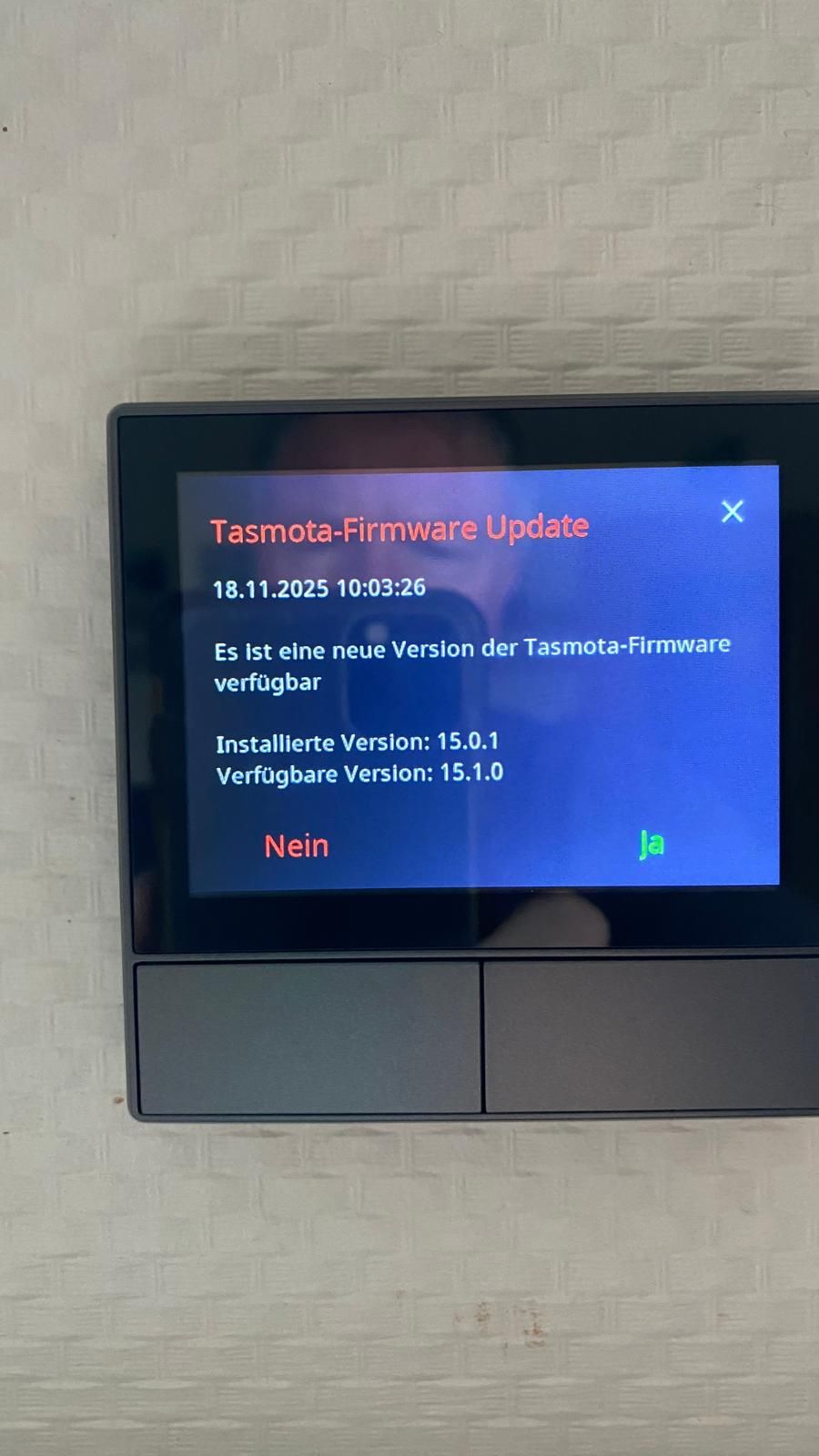

                                Hallo
                                Bekomme immer wieder diesen Bildschirm für auf 15.1.0 updaten.
                                Wie kann ich dies abstellen.
                                Gruss Welli

                                  Hallo zusammen. Ich habe 2 Panels im Einsatz. Eines davon habe ich gestern Abend erfolgreich auf den aktuellen Stand (5.0.2.1.) gebracht. Auf der neuen Umgebung gibt es ein kleines Manko - der QR-Code des Gäste-WLAN funktioniert nicht mehr. Anstelle des QR-Code wird ein weißes Quadrat angezeigt.
                                  Ich hatte gelesen, dass evtl. Sonderzeichen in der SSID solch ein Phänomen auslösen können. Dort habe ich ein "_" enthalten. Ist das wirklich für diesen Effekt ursächlich?
                                  Auf dem anderen Panel mit dem 4.7.1.2. Script wird der QR Code normal angezeigt und der Scan funktioniert auch.
                                  Klemmt da etwas durch die Umstellung in meinem Script? Vielen Dank für eine Rückmeldung.

                                      Hallo
                                      Gruss Welli

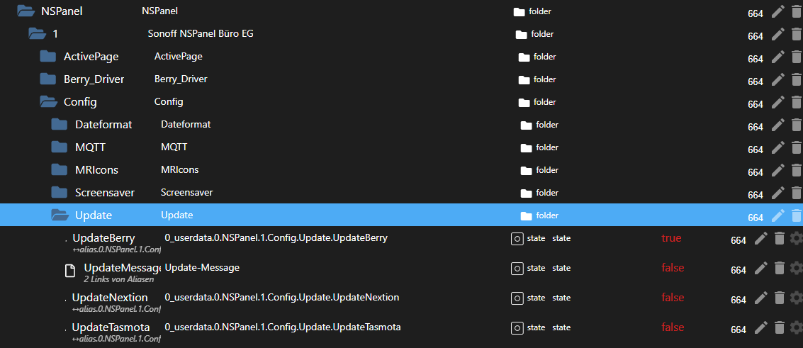

                                      @welli
                                      UpdateMessage im jeweiligen Panel auf false setzen.

                                        @Kerschte_de
                                        die Länge und einige Sonder- oder Steuerzeichen sind ausschlaggebend, wenn nichts angezeigt wird.
                                        Greifen die unterschiedlichen Panels (und Versionen) wirklich auf die gleichen Daten zurück oder sind das unterschiedliche Datenstrings?

                                          @Armilar Ich grüße Dich. NSPanel1 ist das im Einsatz befindliche mit dem 4er Script. NSPanel2 habe ich erfolgreich auf das 5er Script umgestellt. Der Datenpunkt "Gast WLAN" ist unter Panel 1 angelegt. Das umgestellte Panel 2 greift auf die Datenpunkte des Panel 1 zu. Das Panel2 nutze ich derzeit quasi als Testgerät und entspricht funktional einer Spiegelung des Panel1.
                                          ps:
                                          ich suche derzeit auch, an welcher Stelle ich eigentlich damals beim Einrichten der CardQR Page die Daten für mein Gäste-WLAN eingegeben habe. Ich kann es nirgends finden. Das Script greift auf den Alias-Datenpunkt zu. Der wiederum verweist mittels Link auf den Datenpunkt unter 0_userdata/GuestWifi. Dort kann ich zwar im Wert die Daten meines Gäste-Wlans inkl. Passwort sehen --> doch nicht anpassen/ändern. Wenn sich also das Passwort ändern würde, an welcher Stelle nehme ich das denn vor?
