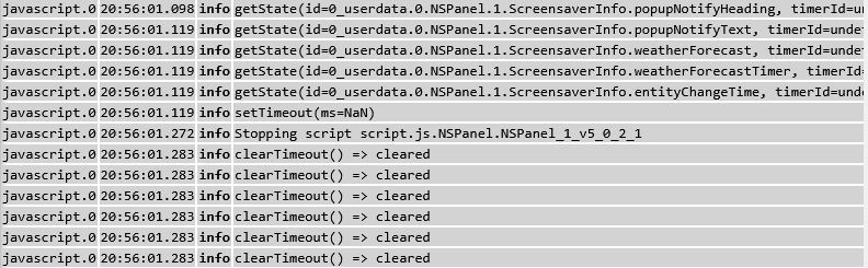

                        Gruß in die Runde!
                        Ich habe alles neu (das erste Mal) installiert. Das NSPanelTs-Script bricht mit "Stopping script script.js.NSPanel.NSPanel...." ab. Auf dem Display erscheint das "service_menu" (einmal hat bis zum Screensaver gereicht und Uhrzeit und Wetter angezeigt). Bis zum Abbruch kann ich dieses Menue sogar bedienen. (Keine error-Meldungen nur :
                        Beim Abbruch dann bloß diese Meldungen:

                          @Lexanix said in SONOFF NSPanel mit Lovelace UI:
                          Lexanix
                          Sieht für mich aus, als wäre da etwas im Debug-Mode und oder Ausführliche Protokollinformationen im JS-Adapter. Das sind zumindest keine typischen Nachrichten aus dem NSPanel-Script. Hast du da etwas aktiviert?
                          Wenn du Meldungen sendest, dann bitte nicht als Screenshot, sondern als Text in diesen ef9703b5-96ac-4235-80c1-61d2f1922eef-image.png Tags formatiert in der Menüleiste dieses Editors.
