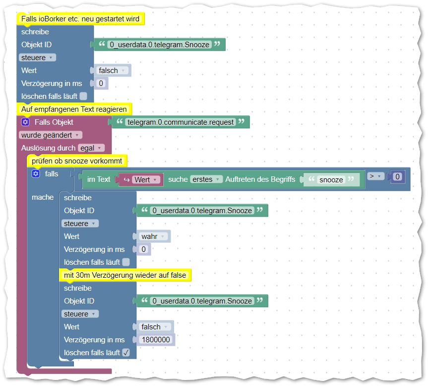

                @bananajoe ja aus Telegram heraus. Soweit bin ich schon, das ich die Buttons im Telegram sehe, aber stehe gerade auf dem Schlauch wie ich weiter verfahren soll wenn der Snooze Button gedrückt wird.
                  <variables>
                    <variable id="1?Lp#{(^qSnz.`(2d{,)">Entpreller</variable>
                    <variable id=".hU^JZ/~|c+E+px,3=Wv">Telegram_gesendet</variable>
                    <variable id="8tFgAoD#A7]BJwN{[#-K">Warnung_ausgelöst</variable>
                    <variable type="timeout" id="timeout">timeout</variable>
                    <variable type="interval" id="Intervall">Intervall</variable>
                  </variables>
                  <block type="variables_set" id="a9_MC2G3_^#dN%EtUq+~" x="1237" y="-163">
                    <field name="VAR" id="1?Lp#{(^qSnz.`(2d{,)">Entpreller</field>
                    <value name="VALUE">
                      <block type="math_number" id="~kqix`rRHAj?6I^|oC9w">
                        <field name="NUM">0</field>
                      </block>
                    </value>
                    <next>
                      <block type="variables_set" id="-{=!4D4%Gv2l4Ss7kR*x">
                        <field name="VAR" id=".hU^JZ/~|c+E+px,3=Wv">Telegram_gesendet</field>
                          <block type="logic_boolean" id="GOOsiuQs`1|L+*!;@E=r">
                          </block>
                        </value>
                        <next>
                          <block type="variables_set" id="uueXj;Ac[f,b~qiK7]1-">
                            <field name="VAR" id="8tFgAoD#A7]BJwN{[#-K">Warnung_ausgelöst</field>
                              <block type="logic_boolean" id="cY@UFf8lHYE%60k4#,/5">
                              </block>
                            </value>
                            <next>
                              <block type="comment" id="D)t01`*g+E_I.wvVq:{G">
                                <field name="COMMENT">Trigger</field>
                                <next>
                                  <block type="on_ext" id="Q3)gARJUa!M:r:`9lLpB">
                                    <value name="OID0">
                                      <shadow xmlns="http://www.w3.org/1999/xhtml" type="field_oid" id="x3Az;0]0yDfTN#aGm8{3">
                                      </shadow>
                                      <block type="field_oid" id="fJE1{[S|hKT$]p%?%]p%">
                                        <field name="oid">zigbee.0.00158d0003cd8454.opened</field>
                                      </block>
                                    </value>
                                    <statement name="STATEMENT">
                                      <block type="controls_if" id="mJsR)5]s@-/Kh1Ne4PQ0">
                                        <value name="IF0">
                                          <block type="logic_compare" id="]0N[3Y@#rA/__c9=;#PQ">
                                            <field name="OP">EQ</field>
                                            <value name="A">
                                              <block type="variables_get" id="w#Vv~Fn{T:Ds*L:pyjL0">
                                              </block>
                                            </value>
                                            <value name="B">
                                              <block type="math_number" id=".hLM@4[8@iPzZgB#c0`b">
                                              </block>
                                            </value>
                                          </block>
                                        </value>
                                        <statement name="DO0">
                                          <block type="variables_set" id="w`6V/@r6S(g#!rF:)c|`">
                                              <block type="math_number" id="P[ur)^?T?O9.nkUpSUNc">
                                                <field name="NUM">1</field>
                                              </block>
                                            </value>
                                            <next>
                                              <block type="controls_if" id="[v+8~uiG!K;r0r?R1p-u">
                                                <value name="IF0">
                                                  <block type="logic_compare" id="mpw`mol5[Mn{uy6Z+m.a">
                                                    <value name="A">
                                                      <block type="on_source" id="#c+6=m$MW_1~tMijmU+R">
                                                      </block>
                                                    </value>
                                                    <value name="B">
                                                      <block type="logic_boolean" id="#a?A^GEyEbN]}QIxk3B(">
                                                      </block>
                                                    </value>
                                                  </block>
                                                </value>
                                                  <block type="controls_if" id="bjOA|CTf{O(^o=SGj-+f">
                                                    <value name="IF0">
                                                      <block type="logic_compare" id="H8Hx58QZN-P:]v+ggl[p">
                                                        <value name="A">
                                                          <block type="variables_get" id="WrmaSlv9cdmHskrzx{Z]">
                                                          </block>
                                                        </value>
                                                        <value name="B">
                                                          <block type="logic_boolean" id="T,Tju!izf|[SQvj7uu*g">
                                                          </block>
                                                        </value>
                                                      </block>
                                                    </value>
                                                      <block type="variables_set" id=";E/yC}9L`AGCf]ad0!2,">
                                                          <block type="logic_boolean" id="RQy}d;B~yYgWMpP{ABJ?">
                                                          </block>
                                                        </value>
                                                        <next>
                                                          <block type="telegram" id="Nb{leTKy^vg2hB`7.2Zt">
                                                            <field name="LOG"></field>
                                                            <field name="DISABLE_WEB_PAGE_PREVIEW">FALSE</field>
                                                            <value name="MESSAGE">
                                                              <shadow xmlns="http://www.w3.org/1999/xhtml" type="text">
                                                              </shadow>
                                                              <block type="text_join" id="vc0|(h|umq?=O#!$grtC">
                                                                <mutation items="1"></mutation>
                                                                <value name="ADD0">
                                                                  <block type="text" id="+g^|^5H?V~JrvH1On:2j">
                                                                    <field name="TEXT">Garagentor wurde geöffnet!</field>
                                                                  </block>
                                                                </value>
                                                              </block>
                                                            </value>
                                                            <value name="USERNAME">
                                                              <block type="text" id="sJD7ujL:enkAyT4)$azR">
                                                                <field name="TEXT">Peter</field>
                                                              </block>
                                                            </value>
                                                          </block>
                                                        </next>
                                                      </block>
                                                    </statement>
                                                    <next>
                                                      <block type="timeouts_clearinterval" id="3HrY_6:M0B(Qip*suwGj">
                                                        <field name="NAME">Intervall</field>
                                                        <next>
                                                          <block type="timeouts_setinterval" id="7WR_6./(Bz:s[Gk+P`4%">
                                                            <field name="INTERVAL">5</field>
                                                            <field name="UNIT">min</field>
                                                              <block type="controls_if" id="WL`]a6=-g]wpCGiO#rSS">
                                                                <value name="IF0">
                                                                  <block type="logic_compare" id="3IN?R#C7]bf6=Ny@{x(?">
                                                                    <value name="A">
                                                                      <block type="on_source" id="-6Qqvi})~0^{$HMakgDz">
                                                                      </block>
                                                                    </value>
                                                                    <value name="B">
                                                                      <block type="logic_boolean" id="CjtVBEk,cL~WVFi}gnCm">
                                                                      </block>
                                                                    </value>
                                                                  </block>
                                                                </value>
                                                                  <block type="control" id="NgY/|Q|%u`m5R}O]U1J[">
                                                                    <field name="OID">alexa2.0.Echo-Devices.90F00818720608KE.Commands.speak</field>
                                                                      <block type="text" id="P-zHXF0+@1#7j:E.59@p">
                                                                        <field name="TEXT">30;ACHTUNG. Das Garagentor ist noch auf!</field>
                                                                      </block>
                                                                    </value>
                                                                    <next>
                                                                      <block type="controls_if" id="HrJhkDz])DgVw?QH(H.7" disabled="true">
                                                                        <value name="IF0">
                                                                          <block type="time_compare" id="oRe[PRIxnHd|zHg~P4%v">
                                                                            <mutation xmlns="http://www.w3.org/1999/xhtml" end_time="true"></mutation>
                                                                            <field name="OPTION">between</field>
                                                                            <field name="START_TIME">07:00</field>
                                                                            <field name="END_TIME">22:00</field>
                                                                          </block>
                                                                        </value>
                                                                          <block type="control" id="IZm#%1O+V$rRJ=?-`6Hf">
                                                                              <block type="text" id="3z1E;^28y[/^H(!:OO1b">
                                                                              </block>
                                                                            </value>
                                                                          </block>
                                                                        </statement>
                                                                        <next>
                                                                          <block type="variables_set" id="bqhBR.7:Agf5Ij@FScE^">
                                                                              <block type="logic_boolean" id="(!E@K(27``me$*b`(4Q-">
                                                                              </block>
                                                                            </value>
                                                                            <next>
                                                                              <block type="telegram" id="S]7%:6@Q.-4{]e|.Vm#r">
                                                                                  <shadow xmlns="http://www.w3.org/1999/xhtml" type="text" id="U@hA8(_QTSFaS!0ujq~b">
                                                                                  </shadow>
                                                                                  <block type="text_join" id="G`=Sx52)[RKHddwhQ|^,">
                                                                                    <value name="ADD0">
                                                                                      <block type="text" id="hG!WH#]Qyk!WnD%!-WcD">
                                                                                        <field name="TEXT">Achtung: </field>
                                                                                      </block>
                                                                                    </value>
                                                                                    <value name="ADD1">
                                                                                      <block type="text" id="n+O[x!7P18Gite9$E#*4">
                                                                                        <field name="TEXT">Garagentor ist noch auf!</field>
                                                                                      </block>
                                                                                    </value>
                                                                                  </block>
                                                                                </value>
                                                                                  <block type="text" id="}~ToIIf+#om$!7uRo!*Y">
                                                                                    <field name="TEXT">Peter, Lena</field>
                                                                                  </block>
                                                                                </value>
                                                                                <next>
                                                                                  <block type="telegram_setKeyboard" id="w-+zC=9${S:y*7[A?(v!">
                                                                                    <field name="NOT_RESIZE">TRUE</field>
                                                                                    <field name="ONE_TIME">FALSE</field>
                                                                                    <field name="SILENT">TRUE</field>
                                                                                    <value name="KEYBOARD">
                                                                                      <block type="lists_create_with" id="WzZNVV.l!}xf:9oC3daF">
                                                                                        <value name="ADD0">
                                                                                          <block type="lists_create_with" id="7ji0{5HWMM^=CXdL|g_8">
                                                                                            <value name="ADD0">
                                                                                              <block type="text" id="E-5/W6k[t4-LS-h@5eTG">
                                                                                                <field name="TEXT">60 Minuten</field>
                                                                                              </block>
                                                                                            </value>
                                                                                            <value name="ADD1">
                                                                                              <block type="text" id="z/c`shVXhWRIaTlZoiP^">
                                                                                                <field name="TEXT">120 Minuten</field>

                • W watcherkb

                  BananaJoeB Offline
                  BananaJoeB Offline
                  BananaJoe
                  @watcherkb dann setzt du dir einen neuen Datenpunkt, nennen wir ihn mal
                  0_userdata.0.telegram.Snooze
                  vom Typ Logikwert (also True/False aka Wahr/Falsch).
                  Den setzt wenn Snooze reinkommt auf True und mit den gewünschten 30 Minuten Verzögerung wieder auf false:
                  So, und jedesmal bevor du etwas an Telegram sendet prüfst du vorher ob dieser Datenpunkt auf false steht - nur dann sendet du.
                  Ich habe jetzt nicht nachgesehen was in deinem Skript drin steht, da hatte ich einen Fehler beim import (TypeError: Unknown block type: telegram_setKeyboard)
                  W 1 Antwort Letzte Antwort
                  • BananaJoeB BananaJoe
                    W Offline
                    W Offline
                    watcherkb
                    @bananajoe dankeschön, das teste ich bei Gelegenheit. Dein Fehler beim Import ist wahrscheinlich wegen dem fehlenden Adapter:

                        @bananajoe oh ok, hatte es garnicht auf dem Schirm. Aber noch läuft es bei mir ohne Probleme.
                        Deine Lösung funktioniert übrigens wunderbar, vielen Dank!
