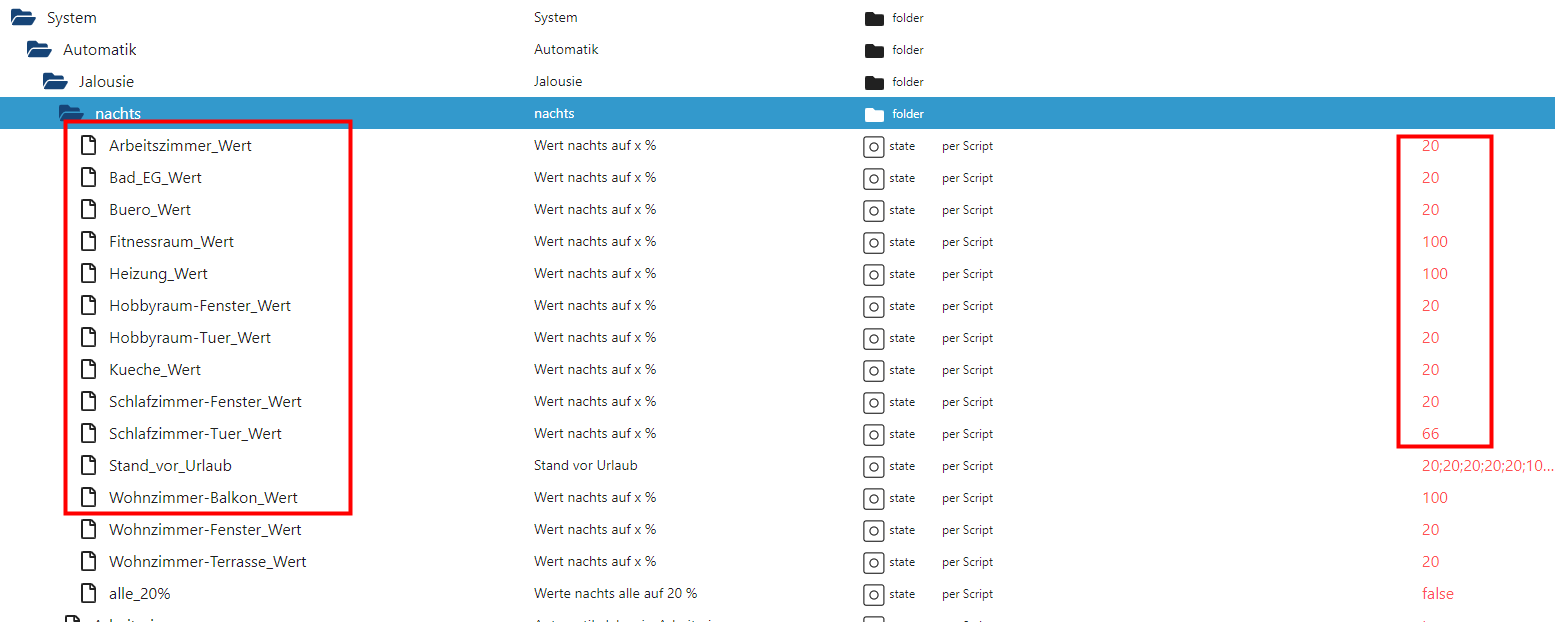

            In solchen Variablen habe ich gespeichert, wo die Rollläden hin gehen sollen nachts:
            Wenn nun Urlaub true läuft folgendes Script:

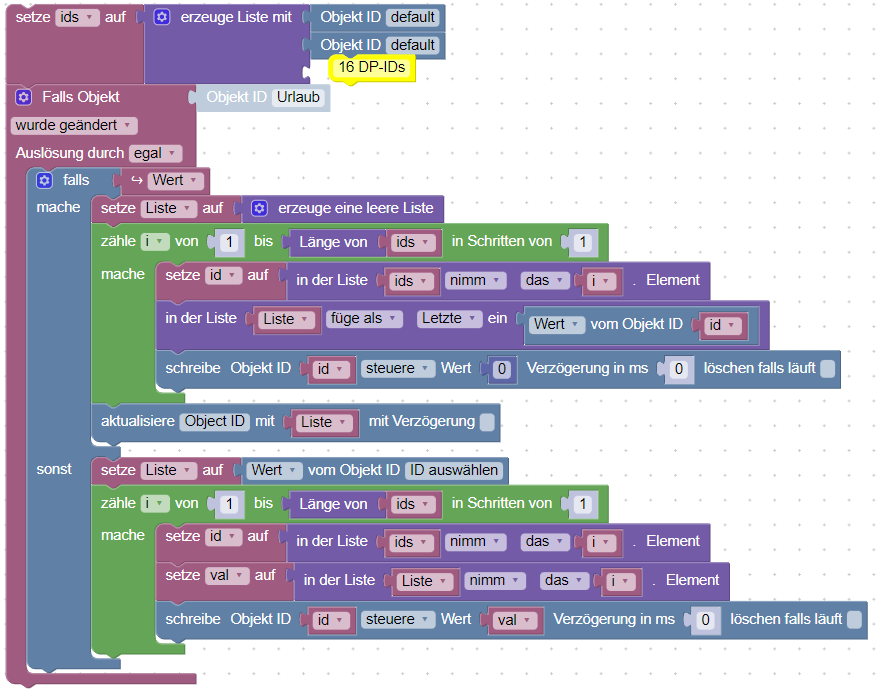

              @chrille1507 sagte: Daten aus einer Liste (insgesamt 16 Datenpunkte) speichern und später wieder in die gleichen Datenpunkte schreiben.
              Anstelle der Zuweisung von 16 Datenpunkt-IDs kann vielleicht auch der Selektor verwendet werden?
              Blockly-Version:
              Der Datenpunkt für Liste muss vom Typ "array" sein.
