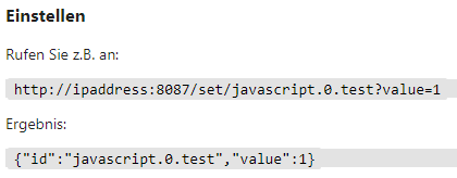

                    @bambulko sagte in Ändern von Datenpunkten:
                    @bahnuhr Gleiches Netz. Ich kann mich auch von den einen auf den anderen ohne Probleme einloggen. Aber selbst auf dem Rechner, auf dem iobroker läuft, kann ich keine Verbindung zu 8087 herstellen.
                    versteh ich nicht:
                    Lt. Beschreibung:
                    Bei mir z.B.
                    http://192.168.xxx.xx:8087/set/javascript.0.xxx?value=60
                    Und der DP wird auf 60 geändert.
                    So wie es sein soll !
                    Funktioniert einwandfrei.
                    Danke.

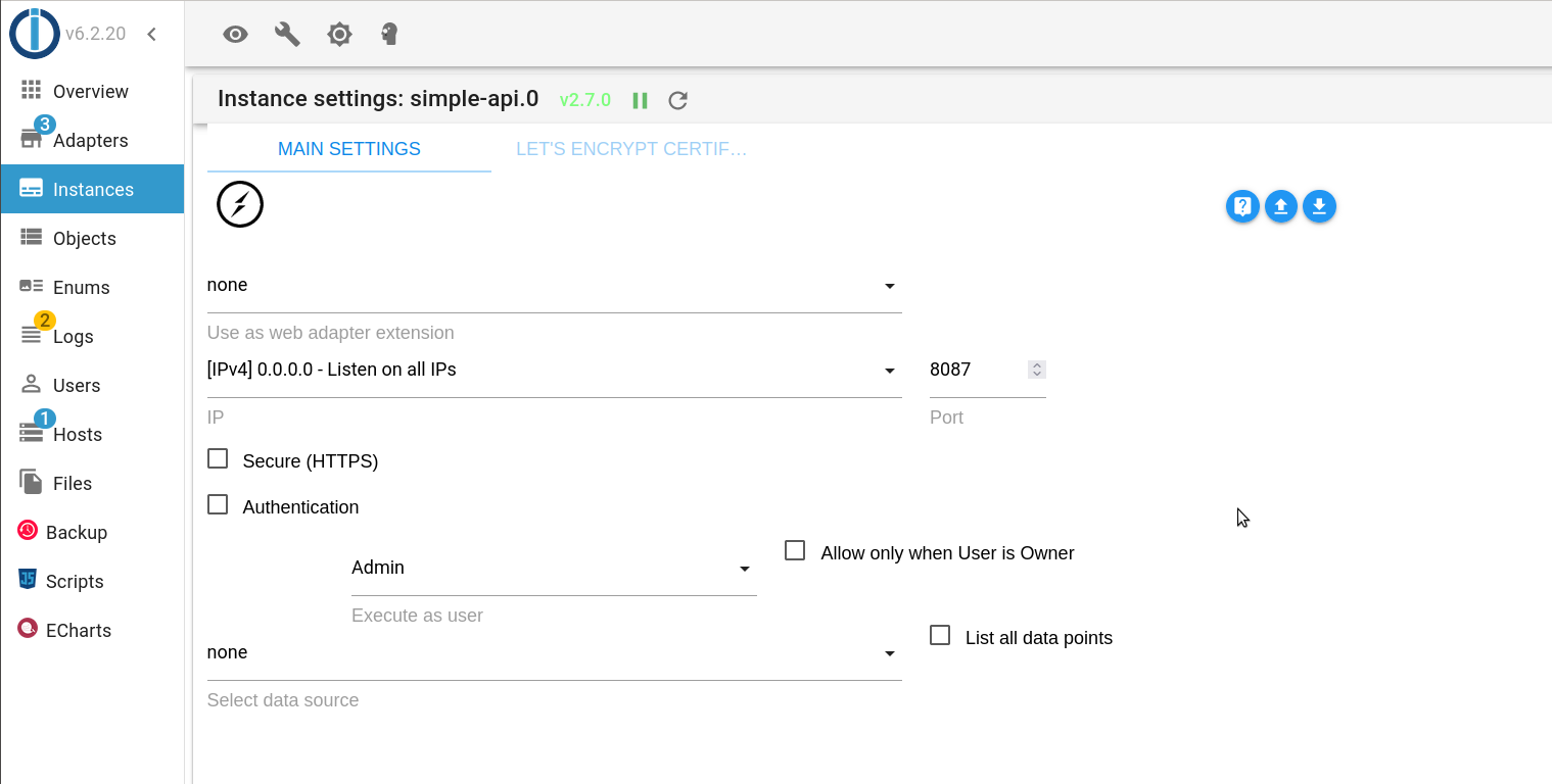

                                B Offline
                                B Offline
                                Bambulko
                                schrieb am zuletzt editiert von Bambulko
                                Hmm. Ich habe den port jetzt auf 8083 gesetzt, und jetzt klappt es. Ich hatte vorher 8084, 8085, 8086, 8087, 8088 alle ausprobiert. Die habe alle nicht funktioniert.
                                • B Bambulko
                                  bahnuhrB Online
                                  bahnuhrB Online
                                  bahnuhr

                                    B Offline
                                    B Offline
                                    Bambulko
                                    @bahnuhr Danke. Wie oben gerade editiert, funktioniert es nur mit Port 8083. Keine Ahnung warum.
                                    • B Bambulko
                                      bahnuhrB Online
                                      bahnuhrB Online
                                      bahnuhr
                                      @bambulko
                                      auf 8082 läuft web.0
                                      auf 8084 läuft ws
                                      Musst mal alles durchschauen.
                                      Offensichtlich läuft irgendwas bei dir auf 8087
                                      Standard für simpli.api ist 8087
                                      Danke.
