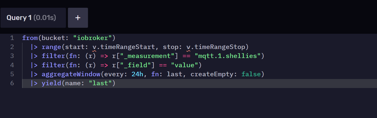

                        • mickymM Offline
                          mickymM Offline
                          mickym
                          Wenn Du InfluxDB hast - kannst Du doch über aggregateWindow bestimmte Summen und Mittelwerte abfragen. Wenn man diese Aggregatefunktion aber selber definieren will, da bin ich im MOment noch nicht dahinter gestiegen
                          D 1 Antwort Letzte Antwort

                            • mickymM mickym
                              diwoma
                              @mickym
                              @mickym said in Wie erzeugten Strom pro Tag berechnen?:
                              Genau, das habe ich auch gehofft, aber bin dann an den Funktionen gescheitert. Ich kann das, was ich haben will nur aus den "Zählerständen" ermitteln. und die fehlen mir eben.
                              -- diwoma
                              ioBroker in LX-Container in Proxmox
                              Zigbee-Coordinator: CC2652P2-TCP FW: 20230507
                              W Ralla66R 2 Antworten Letzte Antwort

                                    @bananajoe @diwoma Ja und dann könnte man sich bei Influx-DB über das aggregate window einfach den letzten Zählerstand pro Tag ausgeben lassen und die Differenz selbst berechnen.
                                    Den letzten Zählerstand out of the box geht mit den InfluxDB tools.
                                    • D diwoma
                                      @mickym

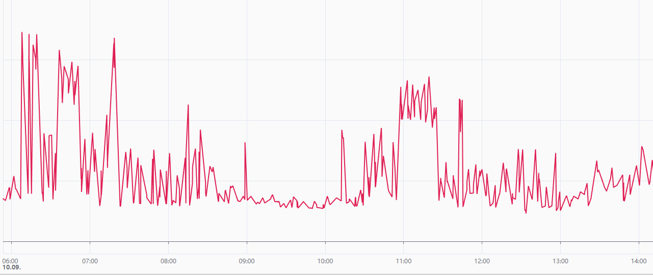

                                        @ralla66 klar, mit einer Fehlerquote +/- 100% ... also nein, nicht wirklich seriös weil der es ständig extrem schwankt. Sekündlich.
                                        hier ein Beispiel (Werte alle 15 Sekunden):
                                        8623fa44-88ab-444c-9359-cad5db7a8b19-image.png da kann ich noch viel weiter reinzoomen und es wird immer krakeliger
                                        Ralla66R 1 Antwort Letzte Antwort

                                          Wie gesagt - wenn es ein Zählerstand ist, dann braucht man sich über eine Influx DB Abfrage den letzten im 24h Window ausgeben lassen und muss dann halt selbst rechnen:
                                          Ich bin nur nicht dahintergekommen, wie man die fn Funktion in dem aggregateWindow selbst definieren kann.
